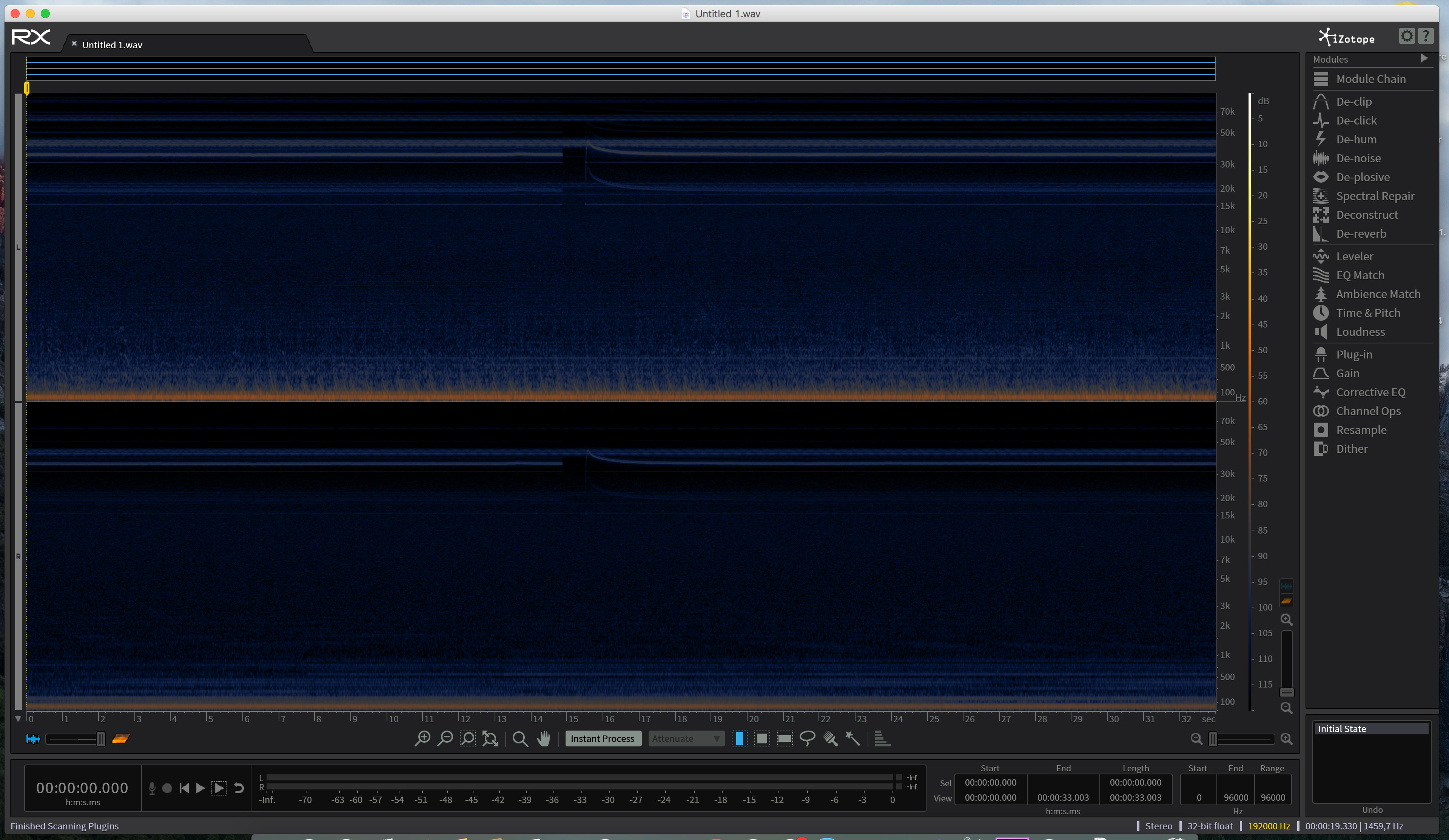

    Всем привет!
    Очень давно мучает вопрос, откуда берутся такие дикие ВЧ наводки при записи звука?
    Пишу на звуковую карту Tascam UH-7000, но и с другими картами наблюдается примерно такая же картина.
    Вся аппаратура тракта подключена правильно по фазе в один пилот, т.е. сделано все, чтобы минимизировать любые помехи.
    Заземления в квартире нет, к сожалению, т.к. дом не новый. Но почему-то ни у кого я не видел такой проблемы даже при обычной проводке фаза-ноль, без заземления.
    Скриншот в приложении - это запись тишины с фонокорректора с подключенным к нему звукоснимателем. Запись сделана ночью, когда в доме минимальна активность по электроприборам и самое стабильное напряжение в сети. Днем и вечером ситуация еще хуже.
    Так же похожая картина, если писать не на линейный вход, а на микрофонный, соответственно с конденсаторного микрофона.
    В своей квартире пробовал отключать холодильник/плиту, другие приборы - ничего не помогает.
    Посоветуйте, как можно побороть эту проблему?

    Проверьте, чтобы у вас не было осветительных приборов с электронным балластом или высокочастотными преобразователями, например, для галогенок 12V. Светят заметно.
    А комп один и тот же?

    Пробовал писать и на комп и на ноут, не подключенный к сети - картинка одинаковая, на компе она еще более яркая. В теме прикрепил картинку при записи на ноут.
    А светодиодные лампы могут влиять? Хотя я все освещение в квартире пробовал отключать.

    nickhome, запишите спектр с замкнутым накоротко линейным входом. Если "дикие помехи" минус 90 дБ сохранятся, то причина внутри записывающего устройства.

    Ок, попробую. А как следует закоротить балансный вход?
    запаять перемычку между контактами 2 и 3 разъёма XLR . Вместо перемычки можно резистор 100-200 Ом, который будет имитировать выходное сопротивление источника сигнала.
    От компа. Любой комп или ноут являются источником широчайшего спектра помех.

    У меня на двух недешевых звуковухах (EMU-0404 и ESI Juli@) прет заметная помеха в диапазоне 33...36 кГц. Причем если на внутренней карте еще можно заподозрить наводки из компа, то на внешней - никак. ИМХО это артефакты работы самих карт. То ли происки тактовых генераторов (что-то недодавлено аналоговыми фильтрами и алиасинг), то ли еще что. Я просто игнорирую, хотя сие явление неприятно.
