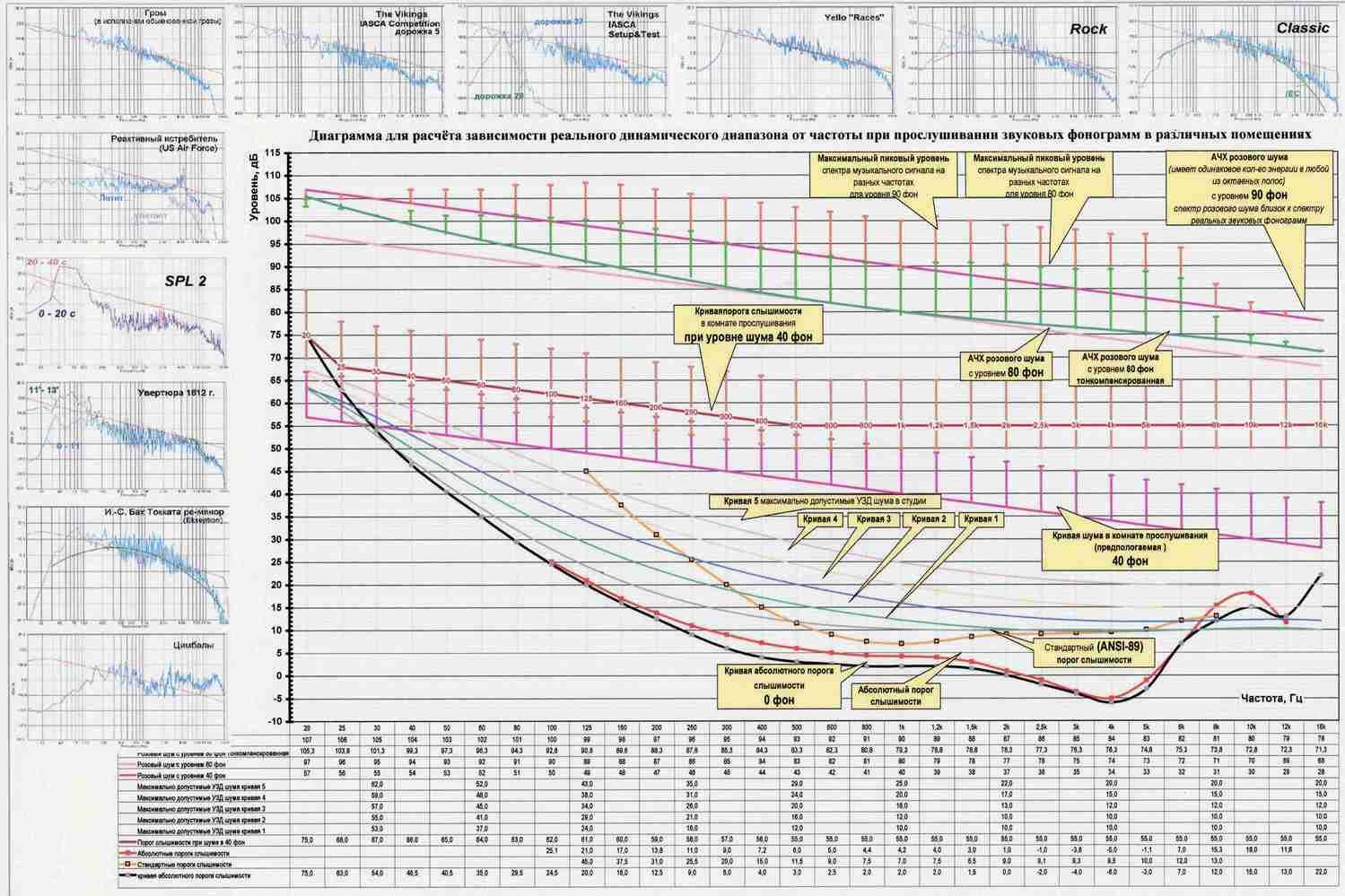

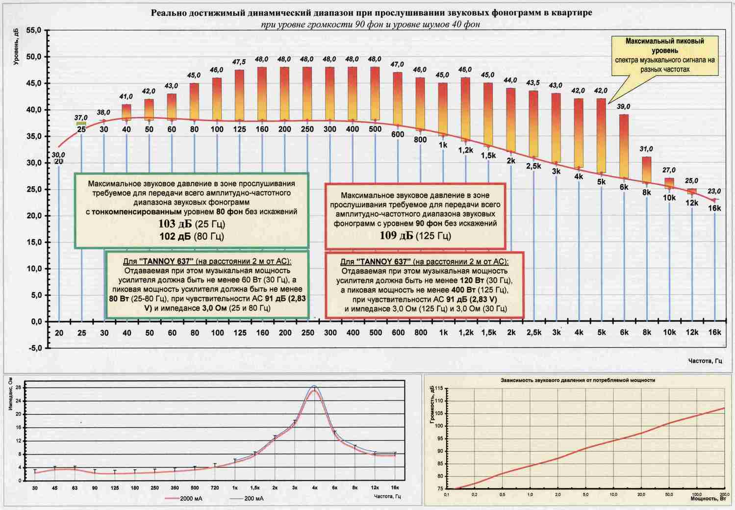

    Ниже я привожу две диаграммы, с помощью которых наглядно виден реально достижимый динамический диапазон.
    При изменении выходного сигнала на 3 дБ, громкость меняется в 1,5 (полтора) раза, а мощность, действительно в 2 (два раза). Громкость от мощности, к сожалению, квадратично зависима (см. график на второй диаграмме).
    Спектры звукового сигнала взяты отсюда:
    http://www.radioland.net.ua/sxemaid-140.html

    Последний раз редактировалось Alexandr Kovalyov; 22.09.2006 в 17:26.
    Так и слышимисть этой громкости так же квадратична. Вот и все встает на свои места.
    Регистрация не подтверждена Аватар для Alexandr Kovalyov
    01.09.2006
    г.Харьков
    101
    По умолчанию Re: Динамический диапазон и электрические сигналы
    Громкость - это и есть наши слуховые ощущения звукокого давления, но не мощности.
