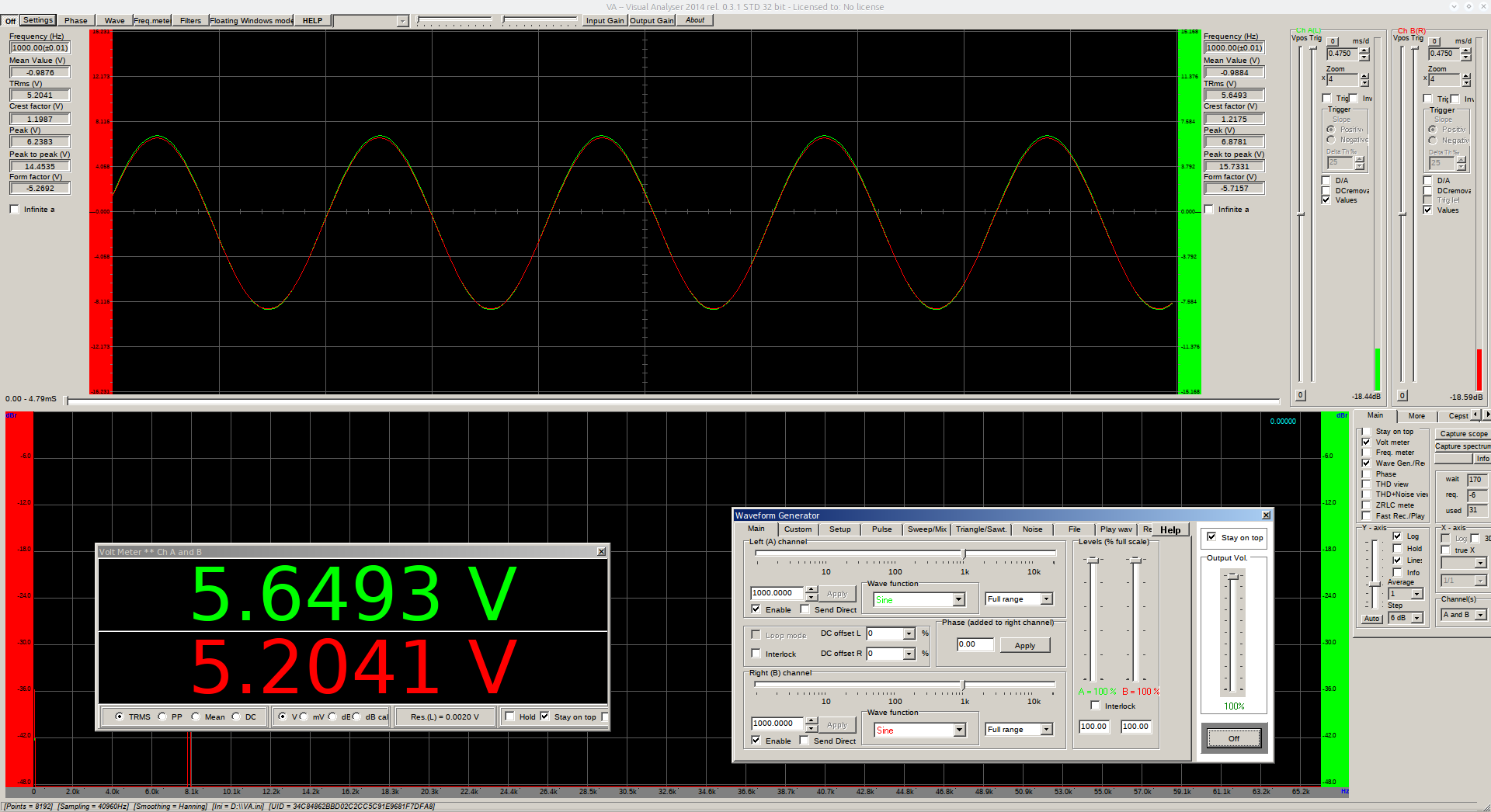

    Вопросы которые возникли при эксплуатации:
    1. Разные уровни сигнала на каждом канале. Сначала заметил это на простеньком осциллографе. Потом сделал замеры.
    Визуально это выглядит так:
    Без ОУ:

    По умолчанию Re: Двойной AK4399 + AK4118
    А что продавец говорит?
    Аватар для delidov.george
    05.08.2016
    Екатеринбург
    Пока, что молчит.
    ---------- Сообщение добавлено 01:39 ---------- Предыдущее сообщение было 01:20 ----------
    Дефект одного из ЦАП не исключен? Или есть вероятность, что это обвязка?
    ---------- Сообщение добавлено 01:42 ---------- Предыдущее сообщение было 01:39 ----------
    Без ОУ такая-же фигня.

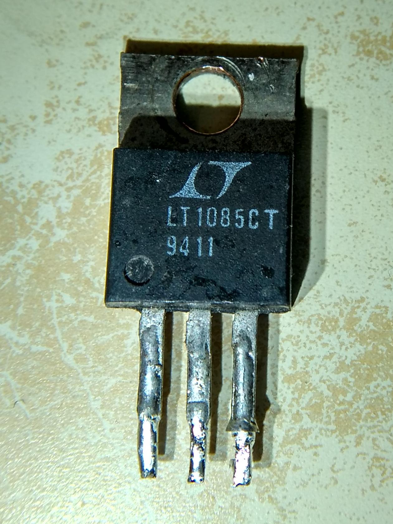

    В цепи питания проблемного AK4399 стоит вот такой ржавенький стабилизатор:
    А в цепи нормального AK4399 стоит такой стабилизатор:
    ---------- Сообщение добавлено 03:57 ---------- Предыдущее сообщение было 03:27 ----------
    Ржавенький походу дела б/у:
    ---------- Сообщение добавлено 04:31 ---------- Предыдущее сообщение было 03:57 ----------
    И разница между напряжениями: "ржавенький" 4.49В и "новенький" 5.02В. Это может быть причиной всех моих бед? В том числе разный уровень сигнала?
    поменяйте их местами - сразу все станет ясно
    05.08.2016
    Екатеринбург
    На LM1085 можно поменять без переделок?
    ---------- Сообщение добавлено 18:26 ---------- Предыдущее сообщение было 13:59 ----------
    Ну всё победил. Поставил временно AMS1085. Незнаю насколько это качественный производитель. Какого производителя 1085 Вы бы посоветовали? Твики делать не хочу. Просто хочу поставить хорошие стабилизаторы. И почему Linear Technology стараются ставить? Есть ещё Texas Instruments.

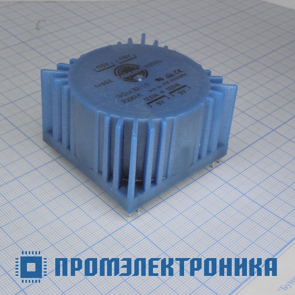

    Сейчас хочу заменить два трансформатора Hahn 9В (гудят они очень сильно, несмотря, что залитые) для цифровой части на один Talema, мощностью 25Вт. Достаточно ли будет этой мощности?
    Мощность, VA - 25
    Напряжение вторичной обмотки II (V) - 2 x 9
    Ток вторичной обмотки II, A - 1.377
    Ну и один ОУ AD797 шумит сильно, буду менять (видимо брак) хотя куплен в промэлектронике за немалые деньги.
