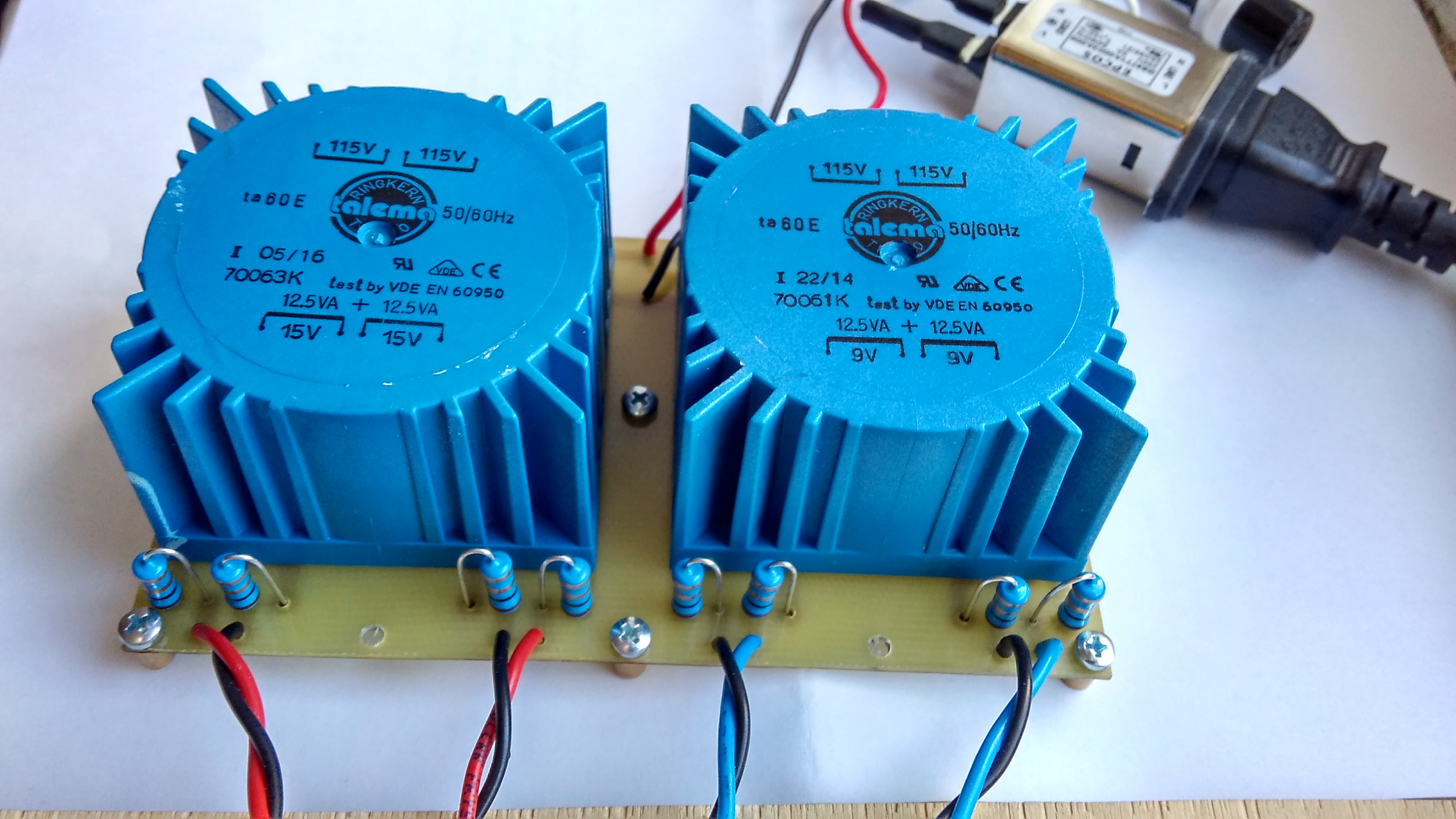

    Поставил трансформаторы Talema в цифровую и аналоговую часть - звук значительно улучшился, больше верхних частот. Вот, что значит качественные трансформаторы.
    Далее подключил диодные мосты через вот такие токоограничивающие резисторы + конденсаторы по этой схеме (схема с этого форума). Не знаю, оправдано-ли?

    Нужны ли резисторы токоограничивающие перед диодным мостом? Без них линейные стабилизаторы прилично греются - 60C. Когда ставлю как на схеме выше - 4.7 Ом, то стабилизаторы еле тёплые. Но ведь и отдача по мощности от трансформатора меньше? Я правильно понимаю? Всякие схемы встречал БП для ЦАП, кто ставит, кто нет и номиналы от 1 Ом до 10 Ом. Непонятен этот вопрос.
    Последний раз редактировалось delidov.george; 01.04.2017 в 21:43.
    Аватар для delidov.george
    05.08.2016
    Екатеринбург
    По умолчанию Re: Двойной AK4399 + AK4118
    Поставил резисторы номиналом по 1 Ом. Не знаю насколько это помогает в гальванической развязке с обмотками трансформатора и снижение пульсаций. В общем все ставят и я поставил. Замерить результаты нечем. Нагрев LM1085IT-ADJ снизился градусов на 10-15C.
    Последний раз редактировалось delidov.george; 06.04.2017 в 18:54.
