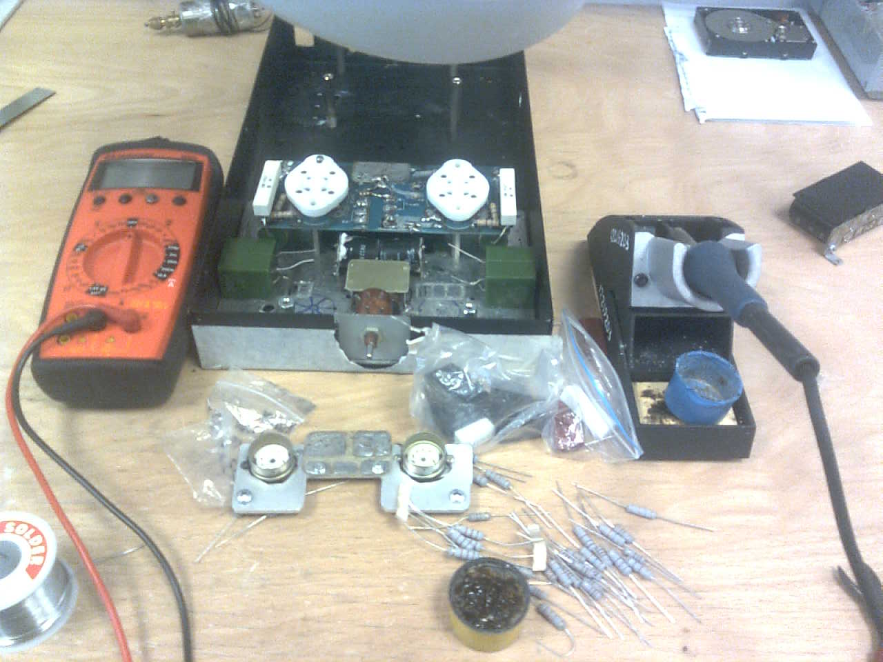

    Привет. Хочу выразить респект vegalab.ru. Собрал на днях ламповый одотактный усилитель во многом не без информации с этого форума, т.к. опыта конструирования ранее не имел.
    Вот что вышло:
    Скрытый текст
    . Собирал из того что было, но звучание мне понравилось. Для того что бы закончить это поделие, нужны два выходных трансформатора на нагрузку 16 Ом - колонки у меня такие. Сейчас стоит трансформатор из лампового гитарного усилителя - и по хорошему его нужно вернуть туда обратно, и больше не доставать оттуда ни при каких условиях...
    В общем прошу совета у форумчан: где бы мне купить выходники и самое главное какие? Сейчас из ламп у меня есть 6П3С el34 6С4С - вот для них и ищу. Мотать самостоятельно не готов.
    Подойдут ли например так называемые ТВЗ 1-9 люкс? цена вопроса не более 6 500 р. Возможно есть что лучше?

    http://ellain.ru/up/catalog/specifications/14542.pdf
    https://centris.nethouse.ru/products/7225381
    6н8 не драйвовая лампа
    Не экономьте на ТВЗ и выходной лампе, стоить хлам себе дороже.
    К сожалению зарплата инженера не позволяет мне пока смотреть в сторону конструций типа 6с33с, да и ламп таких у меня нет... В драйвере пока стоит 6н9с. Как я понимаю трансформатор из второй ссылки совместим с 6с4с?

    "Белый МаГ" или "Черный МаГ" Ю. Макарова. Посмотрите, в свое время клал всех и вся, не смотря на дешевизну и небольшую мощность. Схема доступна как и все комплектующие. И 6П3С на выходе.

    Дело не в звуке, тока просто мало для прокачки выходных ламп. В результате на 20 кГц вы уже будете иметь неплохой завал и это в драйвере.

    Да любых. ДИкое усиление с диким внутренним сопртивлением, куда ее нафиг в оконечник лепить? Разве что в 3-х каскадный, на вход.
    Ни одну выходную лампу она не прокачает.
    Цитата Сообщение от Tralfamadorin Посмотреть сообщение
    все 50-х годов.
    И что в этом хорошего? Не перевелись еще любители лампочки с прабабушкины телевизоров добывать? которые эмиссию потеряли когода бабашка еще так зажигала!
    Юра Макаров много всякой чепухи понаписывал на "известном портале", и про "пресловутую ПСН", и про мегафарады в аноде, и про "3-х ваттных задохликов, озвучивающие спортивные залы", и про провода в ногу толщиной, и про регуляторы громкости в 50 ом, и прочую ерунду.
    Но в одном он прав - драйвер выходной лампы не должен быть дохломощным.

    Подойдут ли например так называемые ТВЗ 1-9 люкс? цена вопроса не более 6500р
    https://centris.nethouse.ru/products/vyhodnik-se-4k8
    Старый знакомый Аватар для Сергей Ал.
    30.04.2009
    550
    По умолчанию Re: ламповый однотактный усилитель 6П3С
    Цитата Сообщение от sinaps Посмотреть сообщение
    ...Подойдут ли например так называемые ТВЗ 1-9 люкс?...
    Не очень верится в нижнюю границу 14Гц -1дБ при индуктивности 23Гн и Ra=5кОм.
    Да и активное сопротивление первички 330Ом

    sinaps, Есть такая древняя статья Брусникина "Мой бюджетный лофтин-уайт", почитайте: http://oldradio.onego.ru/AMP/loftin.htm Там EL34/6п3с в триодном включении. Звучит этот усилитель вполне неплохо. Я слышал три или четыре конструкции собранные по этой схеме. Для первой конструкции пойдет любой выходной трансформатор, подходящий по сопротивлению, включая и ТВЗ от лампового телевизора. Триоды и пентоды в триодном включении не очень критичны к нагрузке, так что можете экспериментировать сколько угодно и не заморачиваться. Позже поменяете на более хороший.
    ---------- Сообщение добавлено 02:02 ---------- Предыдущее сообщение было 01:57 ----------
    То что вы описываете "ТВЗ люкс", тоже пойдет. Они не идеал, но получше чем ТВЗ от древнего телевизора. Для первых экспериментов более чем.
    ---------- Сообщение добавлено 02:04 ---------- Предыдущее сообщение было 02:02 ----------
    То что по ссылке, торы из Ростова, тоже пойдут. (Если срок ожидания их изготовления вас устроит )

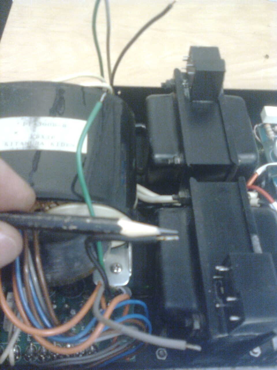

    Мной проверено, результат превосходный но с драйвером на 6э5п

    Если есть возможность то 250$ этот наборчик стоит
    взять

    FEDGEN,выглядит угрожающе...

    Мной проверено, результат превосходный .........
    Если карандаш указует на выходные трансформаторы, то потенциал трехсотки используется далеко не в полной мере.
