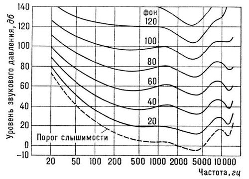

ID:	285870 . Дело в том, что психоакустика уха человека неравномерно слышит различные частоты на одинаковой громкости. Проделываем простой тест - запускаем на полученной системе "синусы", к примеру от 30 до 160 гц и слышим эти перепады громкости. Регулируем громкость уровнем сабвуфера для согласования с основной акустикой, при этом нужна дополнительная эквализация на частоте комнатных мод (есть конечно множество иных вариантов, вплоть до размещения в комнате до 4 сабвуферах в каждом углу - я предлагаю вариант, который доступен большинству без глобальных переделок) - на слух убавляем 38 гц на 5 дб, а 61 гц - на 9 дб, получаем следующие настройки эквалайзера (использую ПК с foobar2000 в качестве источника сигнала) -> Нажмите на изображение для увеличения.

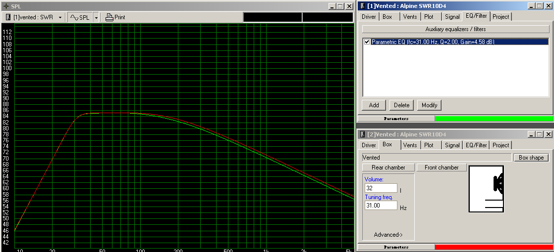

    Давайте разбираться, что дает подход, описанный автором.
    Тут в изложении одна, главная и трагическая дыра - ни разу не сказано, каким образом выбран конкретный динамик. Потому как, раз человек сознательно выбрал именно такую головку, то все, что происходит с этого момента - ни разу не интересно, поскольку это просто дело техники. Ну да не будем об этом.
    Берем динамик, который может. Настройка 30, в 30 литрах ровная полка, в 20 - удобоваримая, красиво ниспадающая. Все примерно.

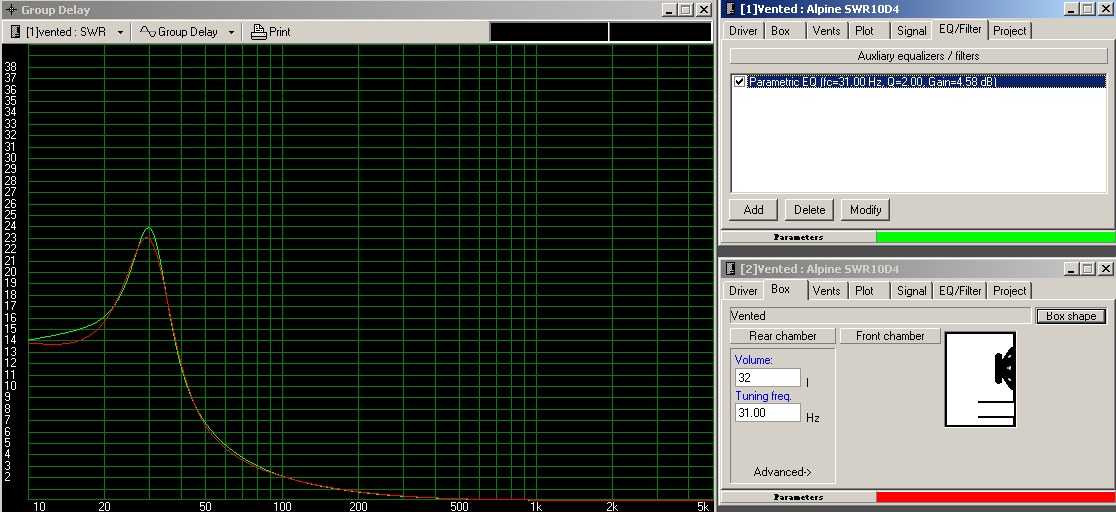

    ГВЗ в оригинале:

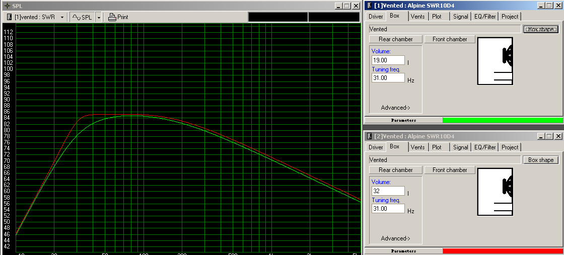

    Пришиваем параметрик:

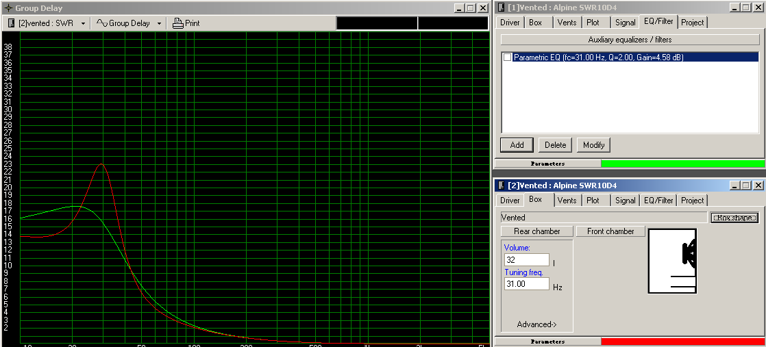

    ГВЗ с коррекцией:
    Это - первая нескладушка. Что делать, с ФИРочки кормить будем .

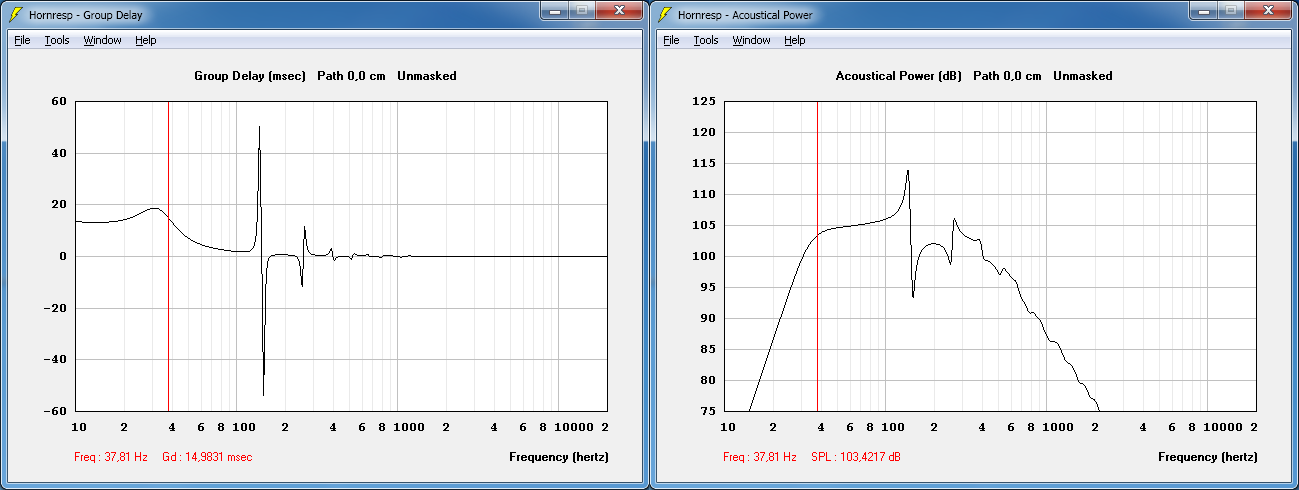

    Добрый Аватар для Gudronov
    10,364
    По умолчанию Re: FAQ ФИ сабвуферов
    ГВЗ важна? Покажите гвз с сабсоником и правым срезом. И, если мы не обсуждаем гвз от фильтров, давайте либо не фильтровать, либо не обсуждать гвз вообще. Правда, тема после этого окажется пустой, какой она, собственно, и является. Не дотягивает до Евангелия от Камикадзе, слишком поздно писать изложения и рефераты...
    Цитата Сообщение от manowar_gub Посмотреть сообщение
    Лучше её пик сместить в диапазон 20-30 гц, чтобы на частоте 30 гц значение ГВЗ не превышало 15 мс. Тогда на 40 гц будет в районе 7.5 мс (как у варианта #2) и будет абсолютная музыкальность.
    Совершенно логично. Ниже 30 ничего интересного нет, поэтому настройку туда и сместим, на 20. Это все равно, что закрытый ящик.
    Хотим отдачу - увеличиваем объём корпуса/порта. Но не превышаем ГВЗ.
    Это как?
    4. Длина порта значения не имеет. Чтоб порт не шумел - подбираем площадь в программе bassport.
    Это вы про 150см трубы? А то, что это странный гибрид четвертьволновика и ФИ, тоже значения не имеет, вам ваш же график ничего не напоминает?
