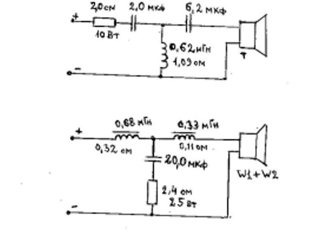

    Схема фильтра
    На схеме фильтра надпись 2 нч R =2,88 что означает ?
    Общее сопрот. 2динамиков 2,88 ом? На постоянном токе? Следовательно динамики включены параллельно?
    Все верно, 2нч это 2 параллельно включенных НЧ динамика, сопротивление на постоянке. L-индуктивность на 1kHz, Q-добротность на 1kHz.

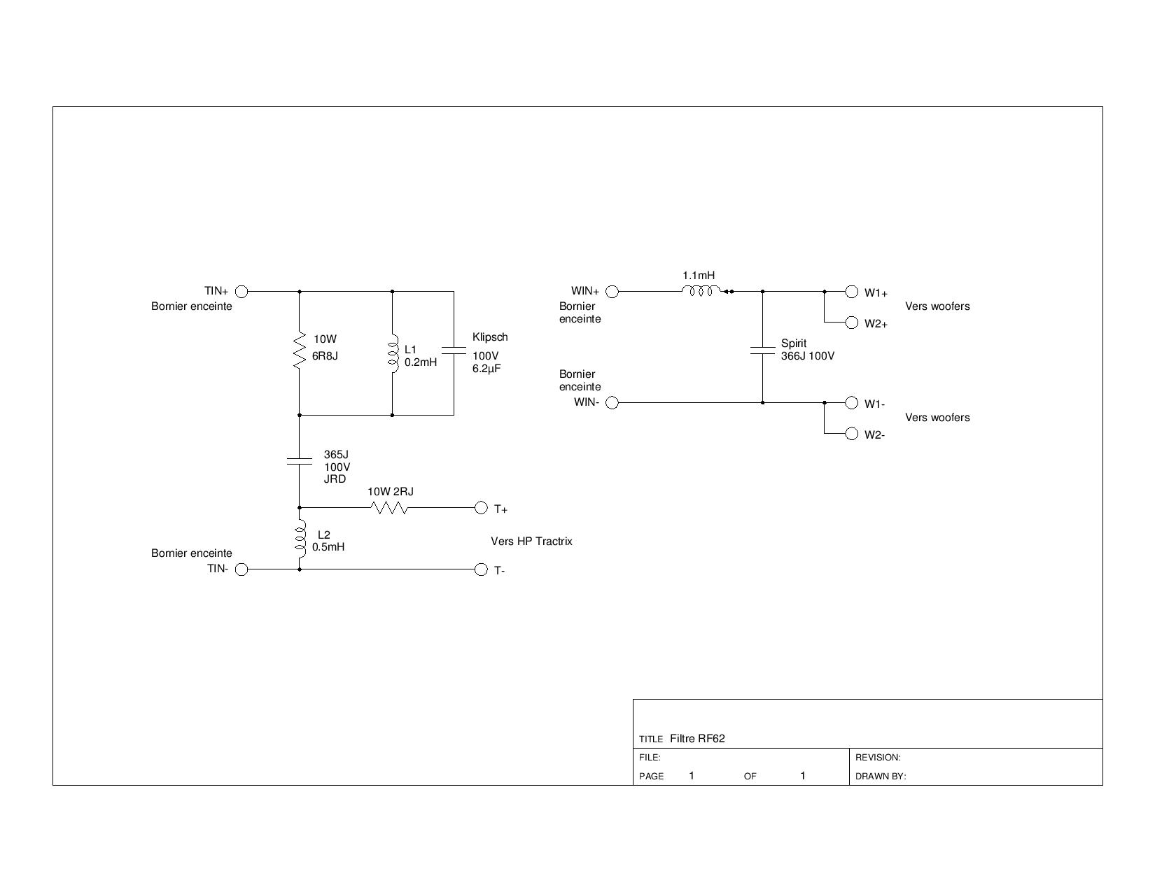

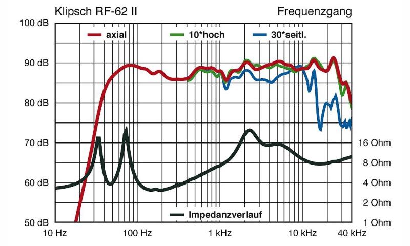

    Схема фильра klipsch rf62 mk2 с частью не известных элементов и АЧХ от производителя.Нажмите на изображение для увеличения.

    Вот схема фильтра klipsch rf82 не MK2, вч такойже как и 62Нажмите на изображение для увеличения.

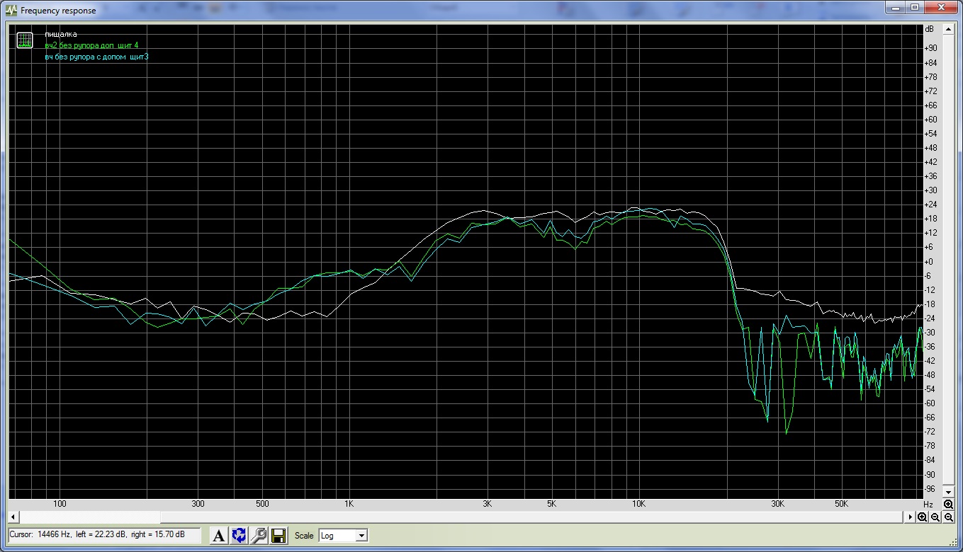

    4- не могу ответить определенно. У вас замер ачх по отдельности с фильтрами и вы, как я понимаю хотите убрать провал, якобы провал...но может статься, что никакого провала там и нет, при суммировании все выравнивается. Измерьте еще раз целиком всю ас и посмотрите на тот участок.
    А нечёткость или вялость середины может быть из за неидеальности слышимой разности фаз нч и вч динамиков на частоте раздела и в зонах совместного действия. Что посоветовать к этому случаю, я не знаю.

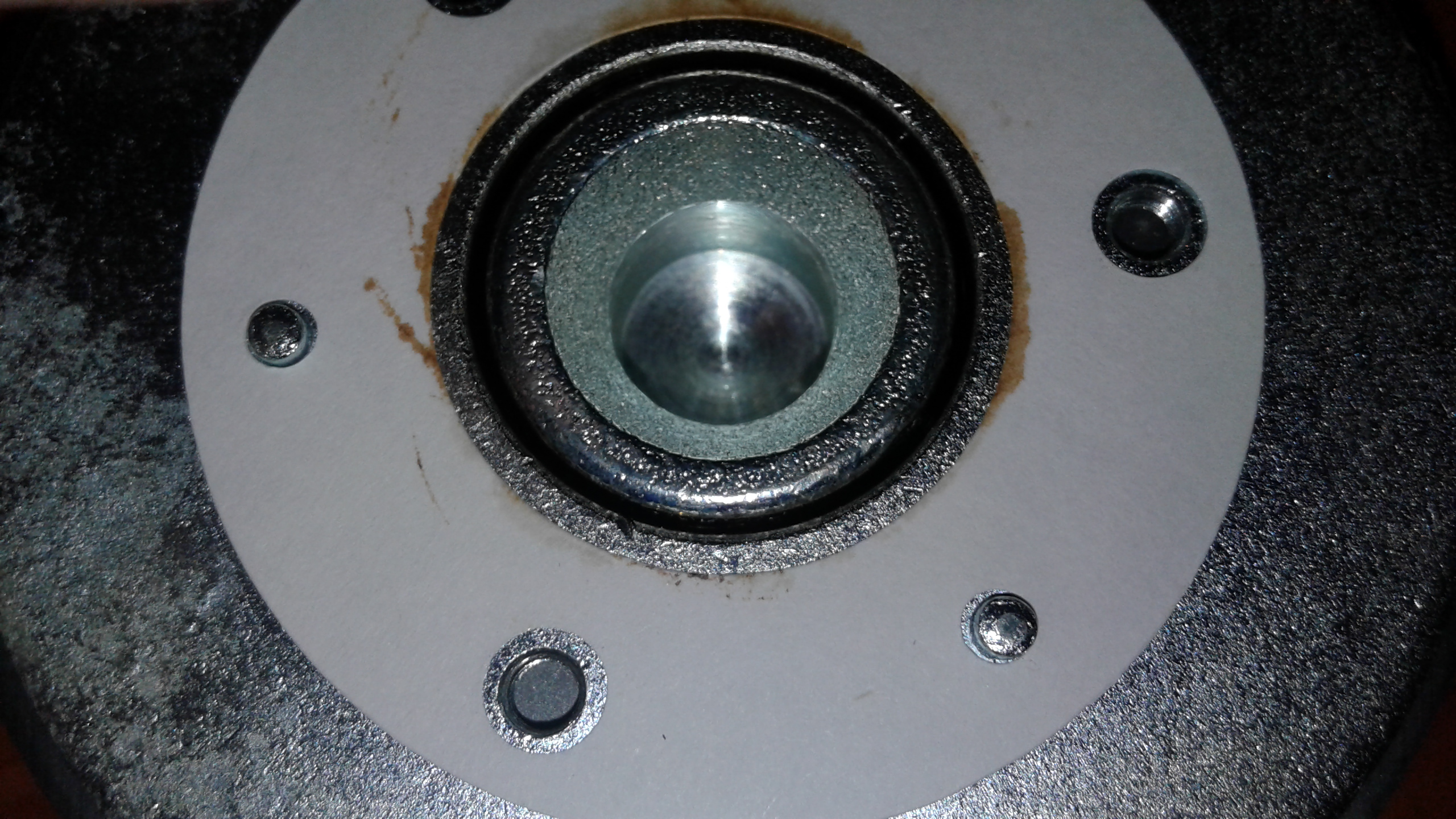

    Разобрал пищалку на керне нет ваты, разве так должно быть, может добавить?
