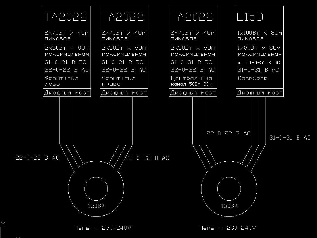

    Пока вырисовывается такая схема питания усилительной части:

    Аватар для dyno
    12.10.2010
    1,040
    По умолчанию Re: Многоканальный усилитель для кино 5.1 (6 каналов)
    Смущает в схеме то, что при нагрузке на один из усилителей, напряжение просядет, на втором тоже просядет, не скажется это негативно на звуке?
    Хотя мой нынешний 4-канальник тоже на двух трансах построен...
    Завсегдатай Аватар для ВаСыЛь
    19.11.2016
    1,963
    Лет восемь назад, построил себе 5.1 усилок для кино. Акустика Центр 16 Ом. Фронт 4 Ома. Тыл 8 Ом. Саб 4 Ома. Усилок питается одним тором. 3 пары вторичек, каждоя на свои пары усилков. С разводкой "земель" проблем не было.
    36,247
    у меня 6-канальник на одной плате и с одним трансом. Проблем нет, уже лет десять работает.
    ( из 6-ти каналов используется 5, на саб другой усилитель )
    22.12.2010
    Регенсбург
    1,049
    Ща готовлю задание на трансы, считаю на каждый модуль.
    Мощность принимаю пиковую 2х70Вт=140Вт, питание постоянка +-31В=62В, итого потребление 140/62=2,3А. Вторички транса будут 22-0-22В, плотность тока принимаем 3А/мм2, итого провод 1мм диаметром без лака.
    http://oldoctober.com/ru/transformer_3/
    Или посчитать на 2Х50Вт и взять провод 0,85мм диаметром без лака?
    Вопрос не совсем простой. У трансов по сути есть два основных параметра: габаритная мощность и сопротивление обмоток.
    Если габаритная мощность слишком мала, то транс перегреется и сгорит. Но в реальности на аудоматериале добиться перегрева тяжело, т.к. средняя потребляемая мощность раза в 3-4 меньше максимальной. Поэтому на габаритную мощность можно не обращать особо внимание.
    Гораздо важнее сопротивление обмоток. Чем больше сопротивление обмоток - тем сильнее будет проседать напряжение при загрузке мощным басовым сигналом, раньше наступает клиппинг и падает максимальная мощность. Вопрос в том, как считать просадку напряжения. Тут можно много чего написать про пиковые токи до и после выпрямителя, но я проще по своему опыту скажу. Я перематывал советский трансформатор ТС-180. Сделал 4 обмотки на 23.5В (32.5В после выпрямления) для стереоусилителя 2х60Вт, т.е. очень близко к вашим запросам, только у меня на каждый усилитель шло по 2 обмотки, а не как у вас - 2 обмотки на стереомодуль. Обмотки я мотал проводом диаметром 0.7мм, сопротивление вышло очень близко к 1Ом. В результате просадка напряжения в худшем случае (если подавать меандр 25Гц со 100% амплитудой на сопротивление 7Ом) составила чуть больше 3В, а на реальном музыкальном сигнале - порядка 1В.
    У вас каждая обмотка нагружается в 2 раза больше, поэтому я бы старался сделать ее сопротивление менее 0.5Ом. Тогда всё будет хорошо. Прикиньте длину намотки на вашем трансформаторе и оцените возможное сопротивление.
    На самом деле еще сопротивление первичной обмотки влияет, но обычно это влияние слабее, чем вторичной. Если она будет менее 10Ом, то уже более-менее нормально.
    Аватар для dyno
    12.10.2010
    1,040
    Будет два транса видимо по 150ВА каждый. Первичка из расчета 230В, сопротивление не знаю пока.
    Планируется намотка проводом 1мм.
    Смущает только то, что таким проводом получится 4 вторички, в два провода намотать не сможет человек. И обмотки будут несколько неидентичны.
    Если перейти на провод 0,8 например, то может и получится в два провода. Нужно ли так стремиться к идентичности?
    ЗЫ Еще рассматриваю 4 ТОРа, но думаю бюджет будет сильно больше, чем два...
    22.12.2010
    Регенсбург
    1,049
    На неидентичность я бы забил. Количество витков будет одинаковым, различаться будет лишь диаметр витков и, как следствие, сопротивление обмоток. Ну будет оно отличаться на 20% - это не страшно.
    Сопротивление обмотки считается исходя из количества витков и размера магнитопровода. Вроде не сложная задача.
    19.11.2016
    1,963
    Есть еще один момент, который не следует упускать. Я лично руководствуясь таким принципам, никогда не промахивался.
    Фактически, усилитель или усилители питаются не от трансформатора, а от банок выпрямителя. А задача трансформатора, эти самые банки успевать заряжать. Для этого он такой мощный. Нужно точно знать потребляемую мощность одного или суммы усилителей (синусоидальную). Чтоб рассчитать необходимую емкость кандеров, и отсюда мощность трансформатора.
    Может я не совсем прав, но проблем не возникало.
    Регистрация не подтверждена Аватар для d.v.s.
    24.01.2010
    уфа
    0.7мм,
    раньше всегда мотал с запасом:1.5...1.8 пока доступ к проводу был....
    Аватар для dyno
    12.10.2010
    1,040
    Первичка холодное сопротивление около 10Ом, индукция 1,2Тл.

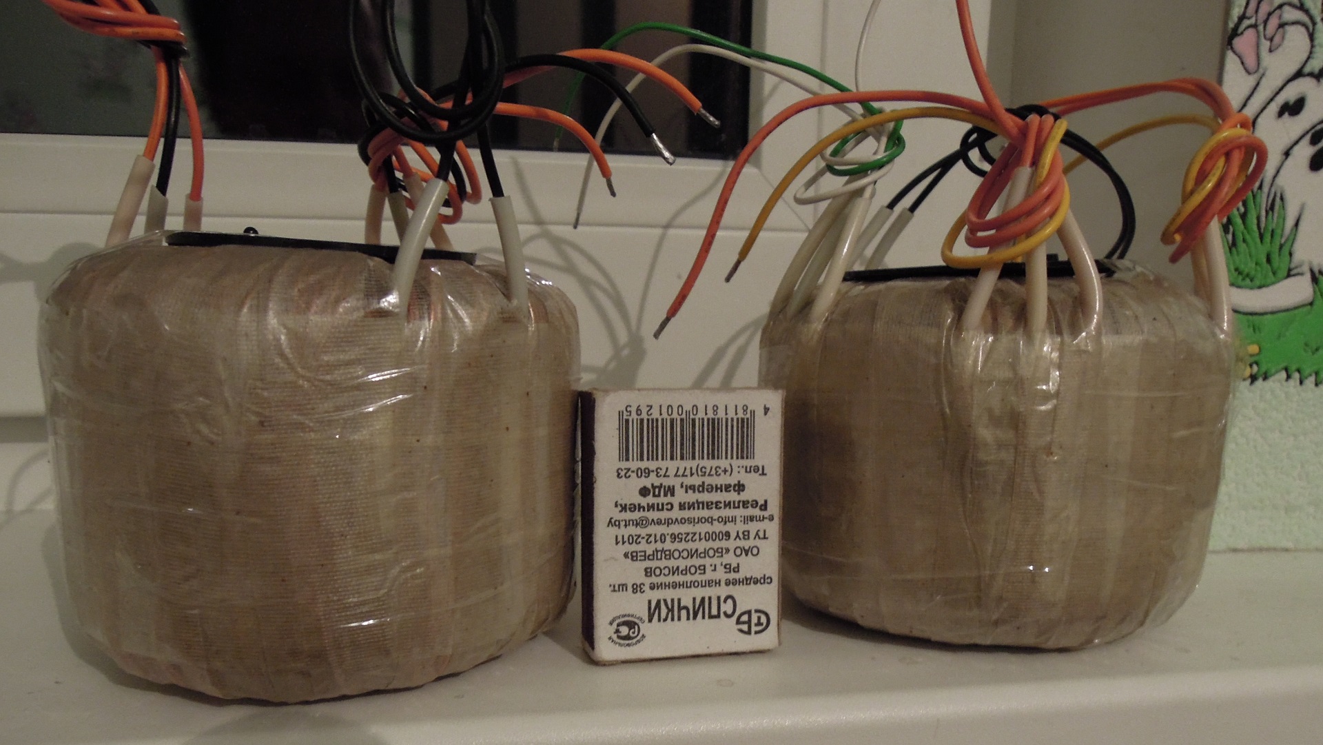

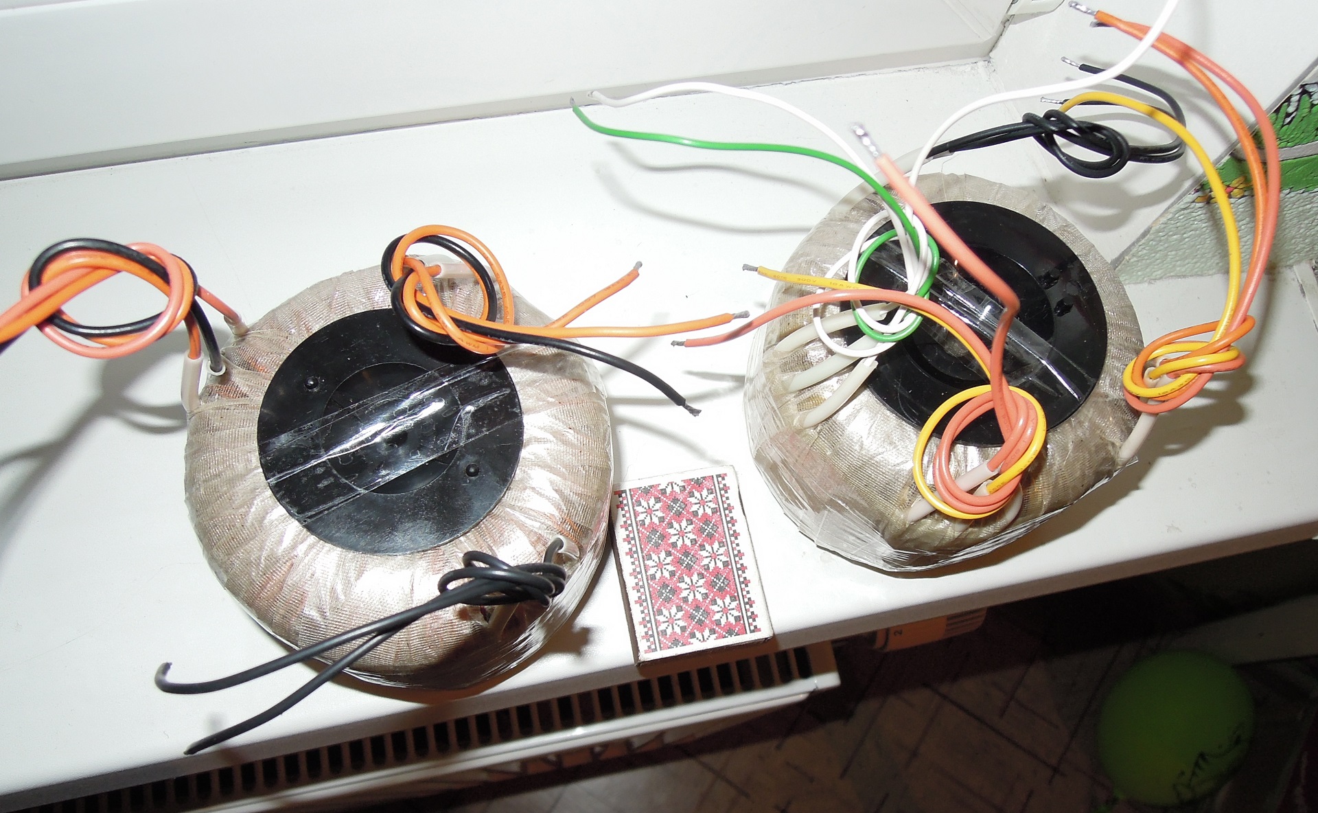

    Аватар для dyno
    12.10.2010
    1,040
    Трансы готовы
ID:	286889 Нажмите на изображение для увеличения.
    ---------- Сообщение добавлено 16.02.2017 в 17:52 ---------- Предыдущее сообщение было 15.02.2017 в 21:15 ----------
    Еще встал вопрос про дежурное питание. Изготовитель трансов заявляет 8мА холостой ход. Есть смысл тогда с транса взять, или поставить что-то отдельное, может даже импульсник какой?
    Вообще хотел сделать включение по наличию сигнала на входе, но что-то не нашел простого решения...
