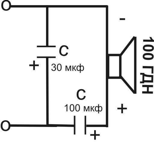

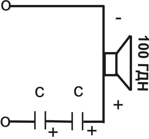

    подсоединять кондеры согласно (в кореле набросал) рис1 или если остальные || то рис2, вообщем как правильно?

    06.03.2006
    1,375
    По умолчанию Re: Как задавить низ в вокальной колонке?
    Цитата Сообщение от PNC_Oleg
    а по какой схеме присоединять как на рис 1 или рис 2?
    по первой, только должен быть ОДИН кондёр. Второй у тебя стоит последовательно с ним, что не верно, так что его удаляем (ессно там будет перемычка).
    Все остальные ставить параллельно первому кондёру, а не динамику!
    Кстати если исключить (просто выкинуть) из второй схемы кондёр на 30 мкф -будет как раз то, что я и отписАл
    У МБГО или МБГЧ полярности нет. Это так, к слову, про схему
    А ящик для исключения влияния динов надо разделить, т.е. выгородить для каждого СВОЙ объём

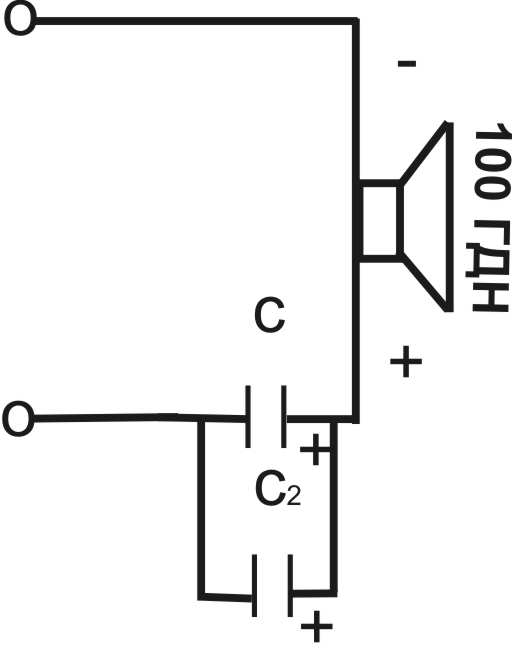

    Аватар для PNC_Oleg
    12.06.2006
    19
    так ?

    Частый гость Аватар для Alex.z
    26.07.2005
    г.Киев
    205
    Так,мужики!Мы о чем сейчас говорим,о том чтобы понизить отдачу НЧ или срезать отдачу акустики ниже 200(или сколько там герц)?Если делать по-грамотному,то:
    1.Отдельный ящик под саб
    2.Если не п.1,то сделать новый корпус,с рассчетом под 4А32+отдельный бокс под 100ГДН(желательно дины обмерять).
    3.Если претензий к качеству звука нет- последовательно с 100-кой переменник мощный (до 30 ом подойдет),и регулируем до приемлимого,хотя не факт,что звучание устроит,но это от предпочтений
