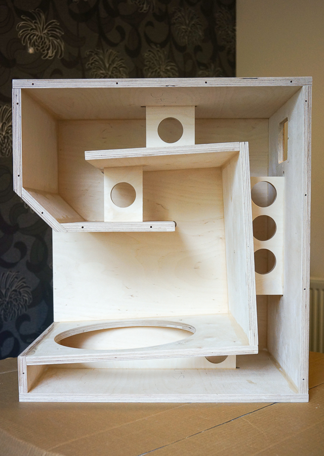

    Вот такой варик попробуйте. Отзывы не плохие в сетях.

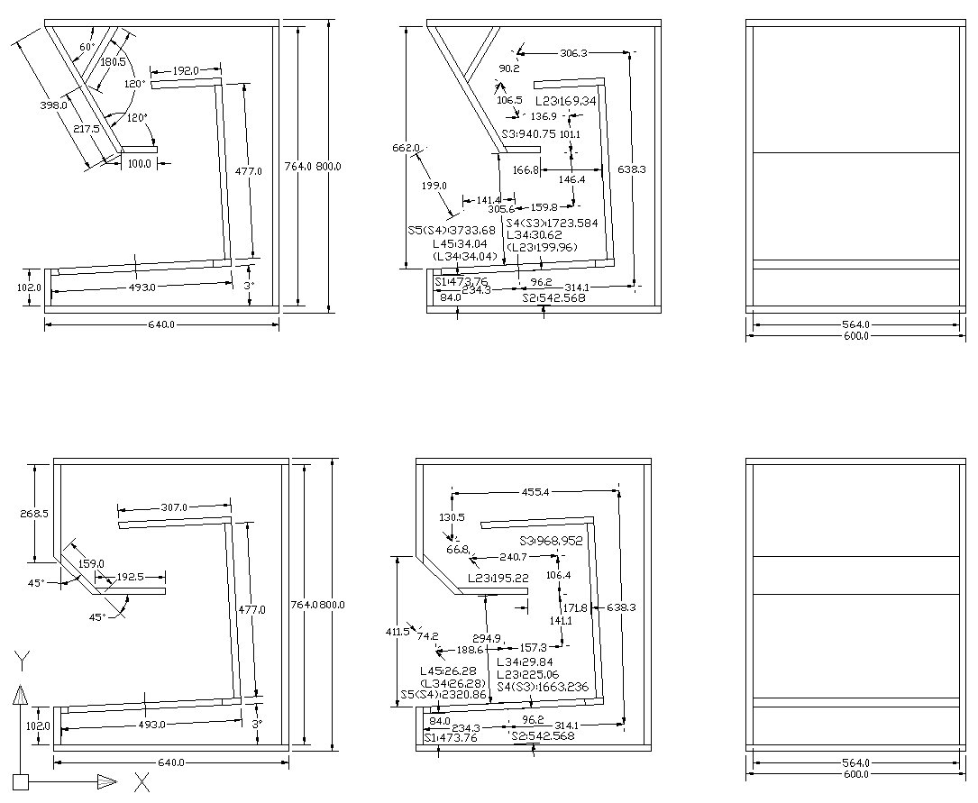

    Сделал саб по чертежам subsonicбольшое ему спосибо пока эксперементальный с дсп при таких размерах показал себя не плохо в помещение 20квм слушать не желатьльно все в помещение начинает дребежать при подводимой мощности 300ват.На улице конечно повёл себя отлично.Жду от Дмитрия усь буду прокачивать на полную.

    Завсегдатай Аватар для ВаСыЛь
    19.11.2016
    1,962
    По умолчанию Re: RCF 18S800
    Вот такой чертеж.
    19.11.2016
    1,962
    Вопрос к subsonic-у как к авторитетному специалисту:Eighteen Sound 18LW800 как будет вести себя в THAM-18 из #32.
    old chap Аватар для subsonic
    07.10.2007
    11,588
    Не знаю ,в подобную конструкцию не ставил, и не моделировал.
    Но отвечу так.
    Все подобные конструкции больше мидбасовые чем сабвуферные.
    Поэтому ,как НЧ звено растянутое до мидбаса вполне может быть работоспособным.
    Но не в качестве саба.
