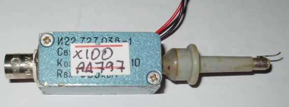

    Может кто делал малошумящий активный щуп к осциллу с коэфициэнтом усиления 100 , к примеру ? Я , когда захотелось посмотреть шумы источников питания в цапе , собрал типовой усилитель на ад797 с питанием от аккумулятора . Собрал это хозяйство в корпусе от старого совкового делителя . Разумеется , теперь из этой коробульки торчит игла щупа и с другой стороны байонет , для стандартного соедиенения с осциллом 50-ти омным кабелем . Полоса получилась около 50-ти кил. Кто -нибудь делал подобное или имеет наработки достаточно продвинутые в этом направлении , поделитесь своими мыслями .

    Не подскажете, зачем нужны активные щупы и что это такое? Обьясните, пжлста профану. Может оно мне тоже надо, а я не знаю

    Любопытства ради я хотел визуально, с помощью осциллографа наблюдать шумы на выходе различных стабилизаторов напряжения . Мой осциллограф имеет 2мв на деление максимальную чуствительность , этого , к сожалению , очень мало . Имея активный пробник на входе осцилла чуйка повышается в 100 раз . При закороченном входе щупа шумовая полоса на экране чуть шире , чем при закороченном входе осцилла .

    Сохранить полосу и другие динамические характеристики схемы на ОУ при высоком Ку можно, если использовать схемотехнику т.н. композитного усилителя.
    Посмотреть можно например в аппноте бурбрауна AB-007.
