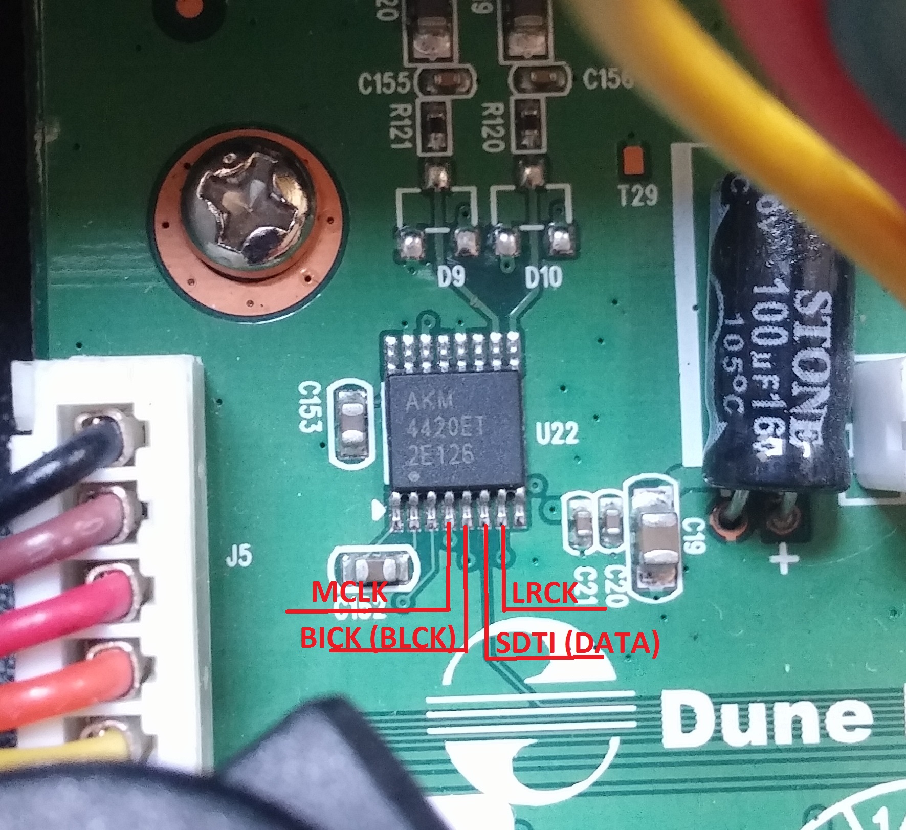

    Опять хочу поднять тему подключения приличного ЦАП с медиаплеера Dune. Прошу не пинать ногами и не отправлять в Гугл, потому что там разговоров много, а четкого описания как это сделать я к сожалению не нахожу потому прошу помощи.
    У меня Dune HD Duo, у нее стерео выход выполнен на микросхеме AK4420ET

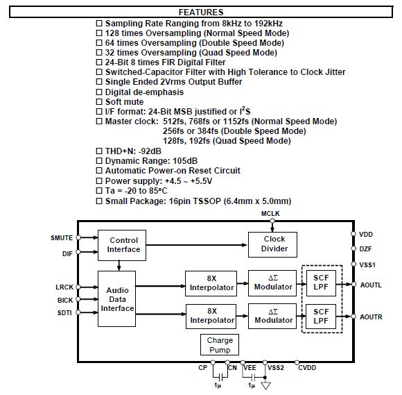

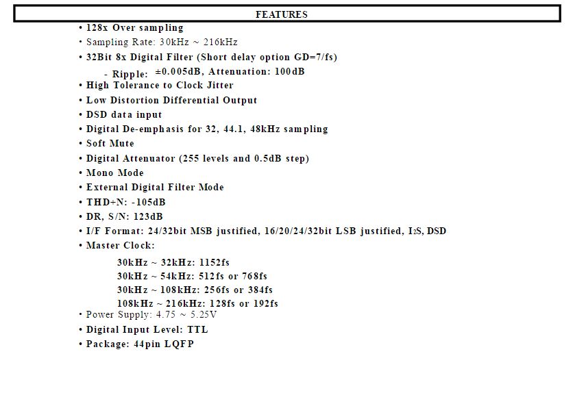

    Первый вопрос в том, как правильно подключиться, что бы новый ЦАП, такие как AK4399

    или AK4495
    http://www.ebay.com/itm/121606408978...%3AMEBIDX%3AIT
    ... правильно работали вместо моего AK4420
    Я беру распиновку своего ЦАП AK4420 и вместо него подключаю новый ЦАП, будет ли все корректно работать?

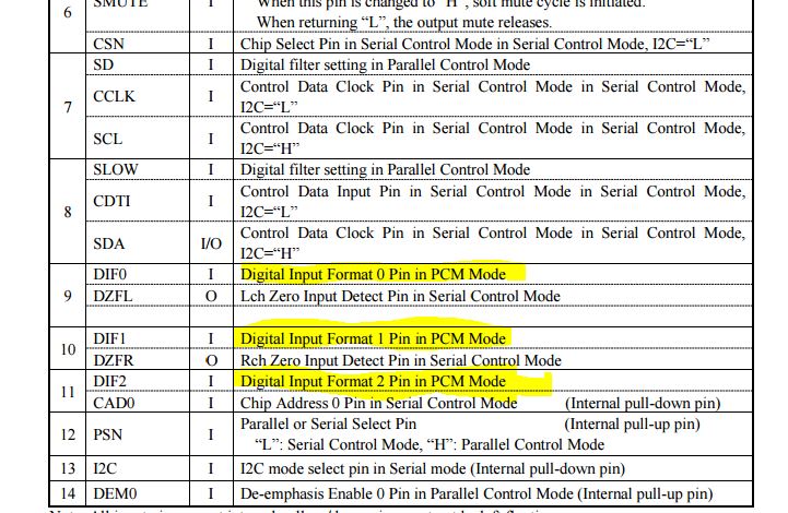

    Вот 4495:

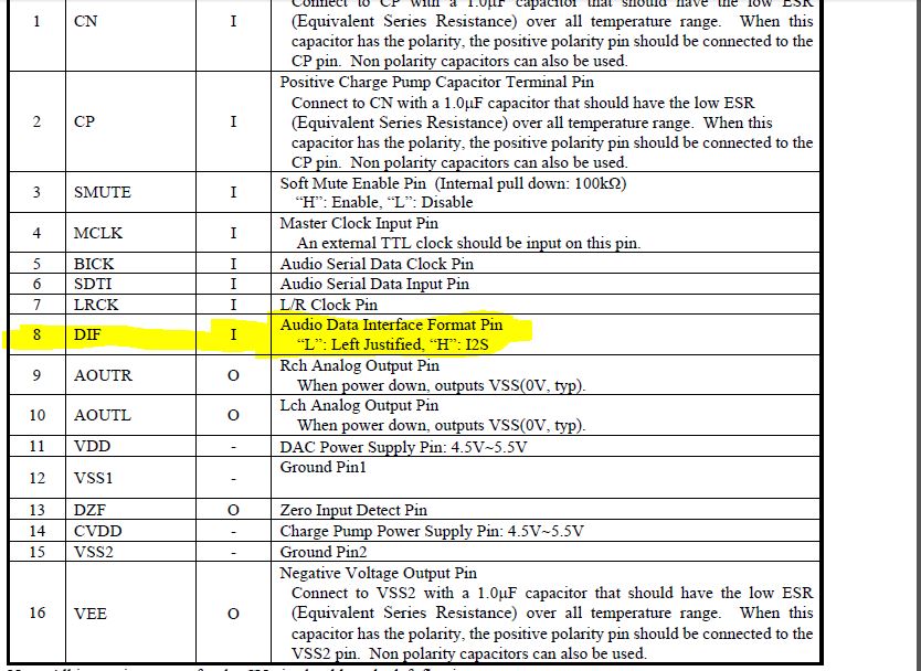

    Вот вырезка из Даташит по ЦАП 4420
    Не понимаю сработает ли замена, объясните пожалуйста?
    Старый знакомый Аватар для Андрей К
    03.08.2011
    Россия, г.Самара.
    506
    По умолчанию Re: Новый ЦАП в Dune по i2s
    100% сработает, если на купленной плате выставишь входной формат тот, что идет с декодера Дюны.

    Отписываюсь о проделанной работе.
    Нашел я сервис мануал на Дюну, выяснилось что сигналы BLCK, LRCK, MCLK объединены между ЦАП на 4495 и 4420, разные только DATA, это упростило процедуру.
    Новый ЦАП запустился, но звук мне его не понравился, ЦАП в моем ресивер Denon 3803 звучит гораздо лучше.
