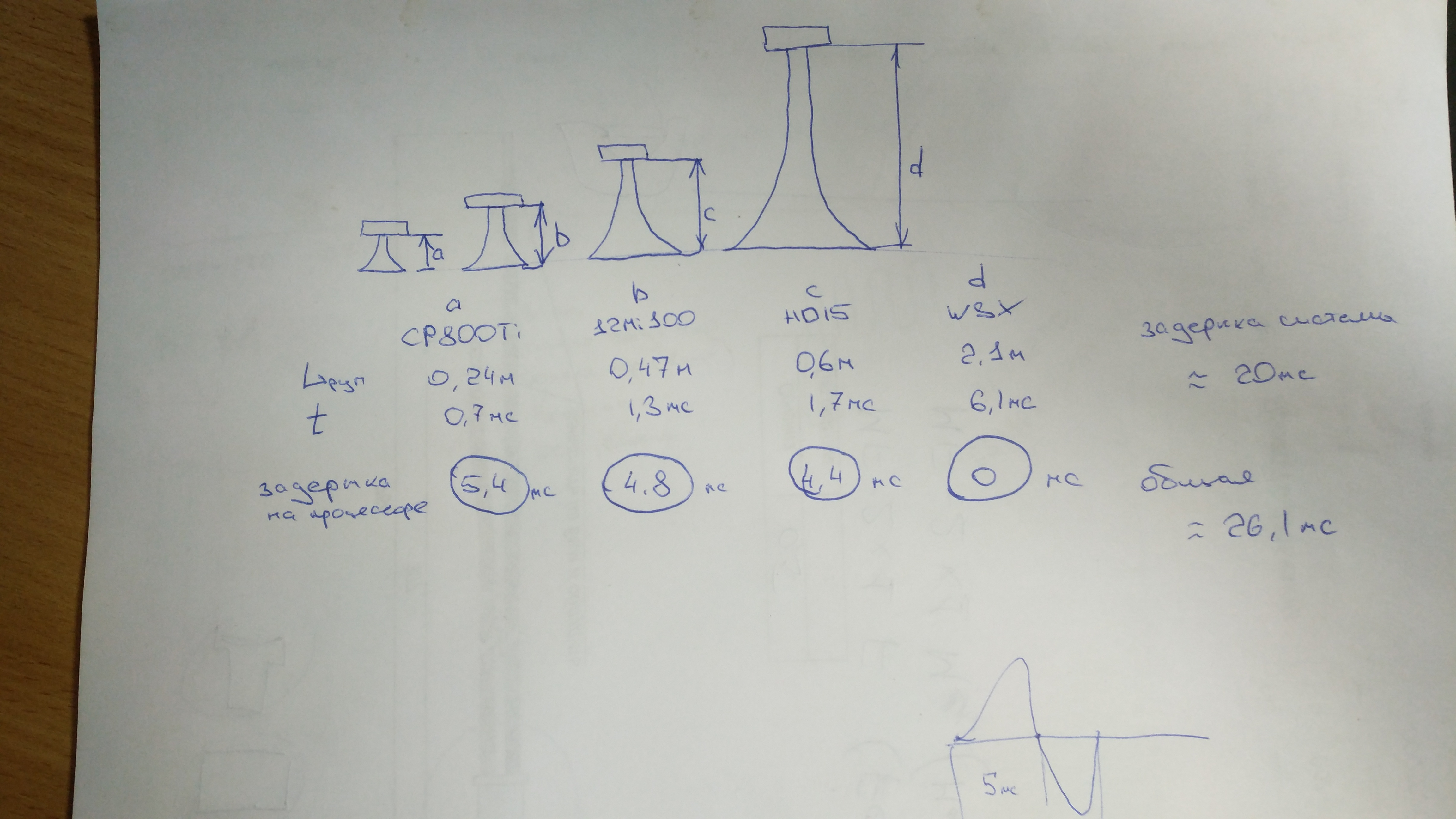

    Имеется звуковая система: 2шт. МТ122, 4шт HD15 и 4шт WSX. Процессор xilica xp4080. Хочу понять алгоритм настройки для начала ФЧХ системы и задережек с помощью программы smaart. Набросал параметры рупоров(длины и задержки).
    Как вижу это я:
    1. Выставляем настройки кроссоверов, все задержки в ноль.
    2. Вычисляем скажем на пищалке(самый короткий рупор) системную задержку(find delay) и вставляем. Например 20мсек Больше эту функцию не трогаем.
    3. Согласно приложенной таблице выставляем задержки на процессоре.
    4. Теперь по идее программа будет выдавать общую задержку на каждом канале одинаково.
    5. Крутим полярность(при необходимости) и фазу по графику от полосы к полосе.
    Теперь но:
    1. WSX работает до 80Hz и смаарт не может определить задержку. По идее можно повысить частоту среза чтобы ее зафиксировать.
    2. WSX стыкуется с HD15 на частоте скажем 100Hz (для примера), значит максимальная задержка для регулировки фазы составляет 2.5 мс, я так понимаю? Надо ли эту задержку учитывать в дальнейшем в других каналах?
    Вложение 303880
    В общем вот, не совсем по Вашей теме (MT122, HD15, WSX) - но общие принципы настройки кроссовера (частот раздела, крутизна фильтра, задержки) изложены весьма не плохо.
    https://www.youtube.com/watch?v=zNCwrUTSHvE
    Что касается не возможности определения смаартом задержки в НЧ области, есть такое дело при использовании предустановок смаарта по умолчанию (не раз такое замечал, типа как не пойми что показывает в плане фазы/задержки в НЧ области) - скорее всего решается путем изменения настроек смаарта по параметрам FFT анализа.

    Tpoc, я обычно просто измеряю каждую полосу по отдельности с одинакового расстояния и всё это скармливаю в LspCAD_5.25 Pro и весь пресет делаю в нем. Потом просто ручками переношу в спикер процессор.

    Tpoc, задержки зависят не только от геометрической удалённости излучателей, но также от акустического оформления и применённых в процессоре фильтров.
    Так что ничего не выдумываем, делаем так как принято во всём мире: после эквализации, подгонки уровней и расстановки кроссоверных и обрезных фильтров смотрим в Смаарт (или любой другой анализатор, показывающий фазу) и кладём линии ФЧХ полос друг на друга в зоне кроссовера.

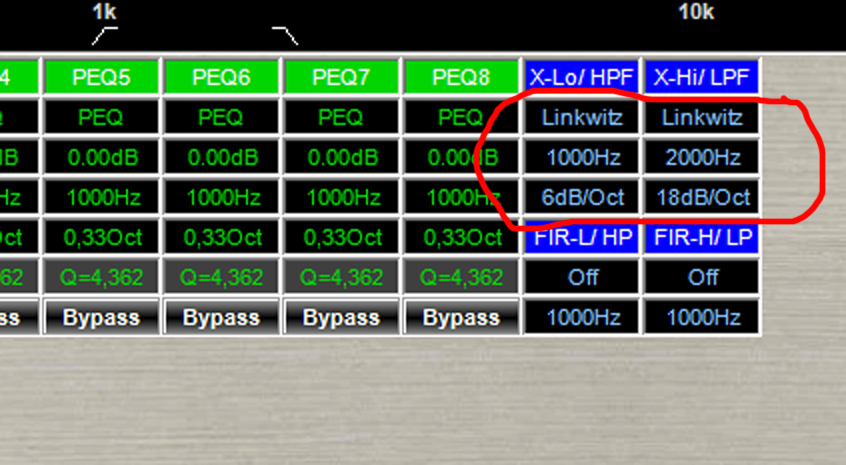

    , кстати на счёт Ксилики и переноса настроек: в Ксилике цифры не соответствуют действительности.
    это проблема ксилики или симулятора ?

    mAxSpace, проблема Ксилики. Ещё из её приколов - фильтры LR первого и третьего порядков ))

    Порядок действий примерно такой:
    Каждую полосу измеряем в фулл рэнж, делаем скрины,
    Оцениваем ситуацию, определяем точки раздела (примерные)
    Включаем фильтры, меряем ВЧ, жмем find delay (Больше эту кнопку не трогать! микрофон не двигать!), подбираем фильтры, эквализируем
    Далее СЧ, крутим, вертим, эквализируем, в финале должен график фазы сложиться с ВЧ в точке раздела и желательно в плюс\минус октаве
    Далее так же НЧ
    Слушаем все вместе, правим тональный баланс по вкусу, проверяем Стыковку ФЧХ
