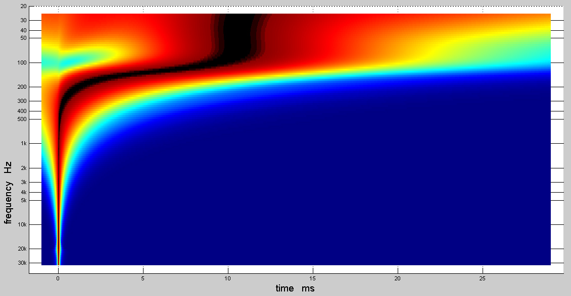

    Насколько я понял, программа Раймонда делает ровно то, от чего предостерегает Боб:
    https://bobmccarthy.wordpress.com/20...ulse-response/
    Если кратко - считает задержку по пику импульса. Но на низких частотах импульс сильно размазан во времени.
    По поводу APL TDA - было обещано, что программа поможет быстро и легко определить необходимую задержку. А если надо фазы сравнивать, то для этого уже есть более удобные программы.
    Давайте проверим на простом примере (потому что для него мы и так знаем верное решение).
    Асимметричный кроссовер на 100 Гц, LPF 3 порядка + HPF 4 порядка. Несовпадение относительной фазы на 100 Гц составит 45 градусов.
    Если мы захотим скомпенсировать это задержкой, необходимая задержка составит 1,25 мс.
    Посмотрим как выглядит этот кроссовер в СМААРТ и APL TDA.
    Данные СМААРТа полностью соответствуют теории.
    А как по графику APL TDA определить что нужна задержка 1,25 мс ?

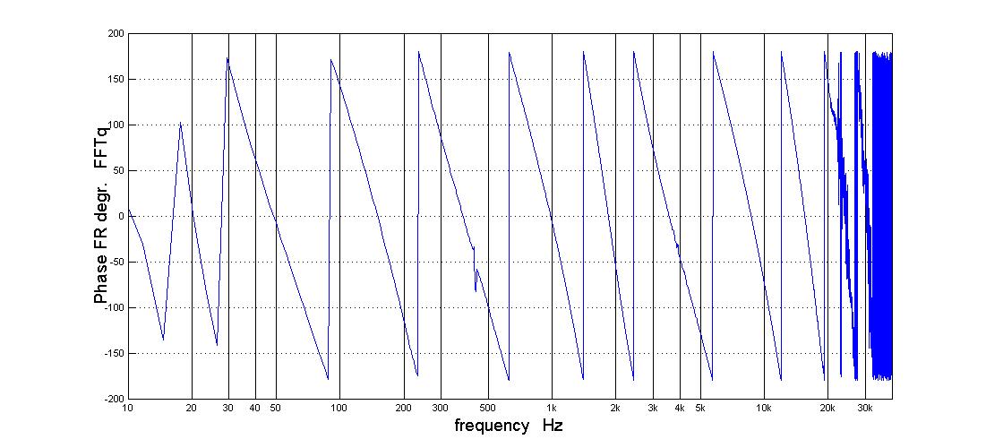

    Я действительно рад за вас . Но моя практика показала что такими знаниями и умениями как у вас обладает не много людей....Как раз все наоборот...При проверке настроек разных систем, уходы в стыковке полос часто встречаются. Музыканты и спецы настраивая на слух и с помощью разных инструментов , очень сильно не попадают в правильные настройки...
    Да что говорить, Есть такая система NEXO ALPHA E. Вот что однажды показали измерения этой системы , включенной на штатных контроллерах и штатных настройках.
    Да, по поводу апл тда, это действительно просто другой инструмент для работы, незаменяющий тот-же смарт или другие варианты FFT анализаторов, но позволяющий с другой стороны взглянуть на АС.
    ---------- Сообщение добавлено 02:46 ---------- Предыдущее сообщение было 02:36 ----------
    Цитата Сообщение от Tonus Посмотреть сообщение
    В том то и дело, что традиционный способ фазировки через уравнивание наклонов ФЧХ даёт однозначный вариант задержки.
    Да у тех кто понимает и умеет это делать. Так-же правильный результат можно получить по гвз.

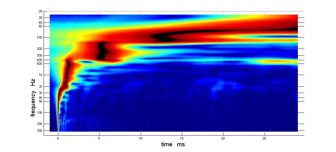

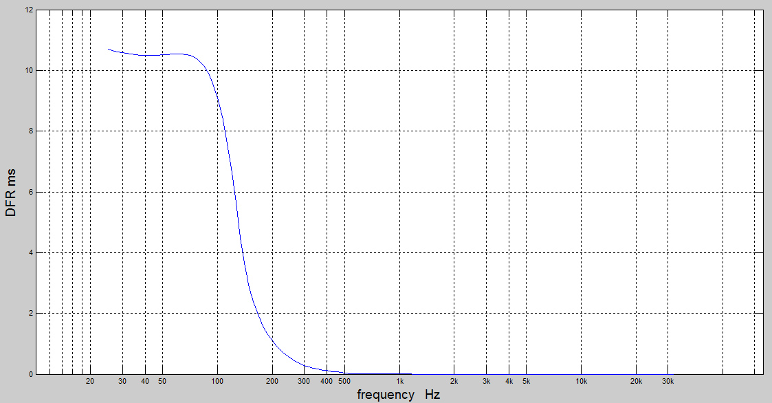

    forsash, благодарю за участие в обсуждении. Про окно фазы всё понятно.
    Но мой вопрос именно про график DFR. Возможно ли по нему определить необходимую задержку? Например по следующей картинке, могли бы вы определить (хотя бы примерно)? Стыковка полос на 100 Гц.

    По приведенному выше рисунку DFR определять примерно время я бы не стал, пока не посмотрю ФЧХ и ее наклон на стыках полос. Хотя по графику видно отставание на частоте 100 Гц в 9 мс. Понятно, что после выбора типа фильтра и возможной необходимости перевернуть фазу в одной из стыкуемых полос, время задержки может быть совсем не 9 мс.

    Тут видно только суммарную хар-ку. Я вижу что саб отстаёт от сателита ИЛИ применён фильтр высокого порядка. Те не факт что на сателит есть необходимость применять задержку. Повторяю - эти графики малоинформативные.

    Ок. присоединяюсь к предыдущим форумчанам для корректного анализа мне было бы необходимо ещё посмотреть характеристику гвз(для апл тда).Я бы далее проверил стыковку по фазам или по уровню смартом..Но на вскидку эта лабораторная работа - электрическая характеристика фильтра 48 дб.на октаву .

    То есть по графику DFR определить задержку нельзя.
    Из этого следует (применительно к нахождению задержек):
    1. Первые десять версий APL TDA бесполезны.
    2. Никакой новизны в методе Раймонда нет, определение задержки опять сводится к старому доброму анализу ФЧХ.

    А вас эта задача ставит в тупик:
    Как уже было правильно замечено, это симметричный кроссовер 8 порядка, он уже сфазирован и никаких задержек не требует.
