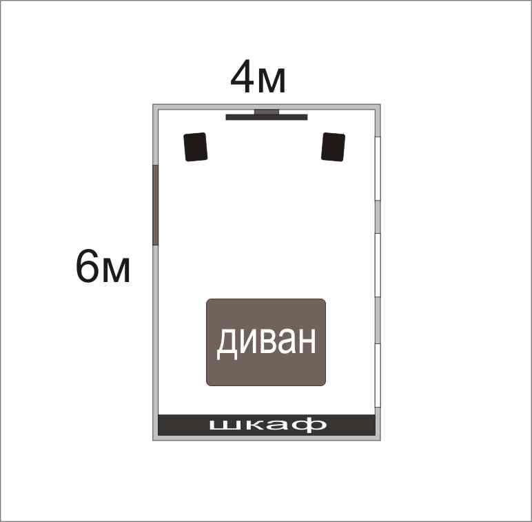

    Здравствуйте! Подскажите пожалуйста (особенно кто сталкивался с рупорами в небольшой комнате) какой сабвуфер будет лучше работать.
    Ситуация:
    ~30м*2, жилая, но слабо заглушена, реверберация, дополнительное заглушение невозможно;
    2 напольника ФИ (всего 4х8") 2х300Вт, 89дб, до 20-30гц;
    Проблема: недостаточное объемное смещение + провал АЧХ на мидбасе из-за стоячей волны снизу.
    Вопрос: рупор или лабиринт? Понятно, что высокого конца не будет, но все-таки. Человек хотел докупить фирменную гуделку, но ИМХО тут это бесполезно, только хуже будет...
    Рупор, я думаю что-то типа РогМогаловского 186-1850 (снизу как раз комната подтянет), а лабиринт хрен его знает на чем делать, тут же еще и давление надо дать, а длинноходы с 0,707 особой чувствительностью не отличаются Помогите, кто в курсе, плз... Как они себя поведут в таких условиях (horn vs TL)?

    А размеры комнаты (в см)?

    Точно не помню, надо узнавать. Приблиз. 5х6м, но реально чуть меньше. Потолок 3 метра. Прямо перед колонками звук нормальный, под противоположной стеной и по углам "стоячка" давит так, что зубы стучат. А получается так, что диван где-то в метре от задней стены, колонки в полметре от передней, 1,5 базы до дивана. Сидишь, прямо чувствуешь как по углам за спиной воздух шевелится, диван дрожит, а почти ничего не слышно.
    Генератором точно частоты не прогонял, где провал, а где выброс - смысла нет и так все понятно в чем дело.
    ИМХО самое разумное решение - переставить АС и мебель кое-где. Если есть план комнаты, возможно, подскажу пару вариантов.

    Комната 6х4х2,85. Колонки вдоль короткой стены, диван соотв. вдоль противоположной. Как колонки стоят уже писал, положение выбиралось исходя из зоны оптимального стереоэффекта и с ним все ок, а вот с реверберацией косяк вышел. Не послушались меня, думали обойдется. Комната чисто под кинозал: большой диван, ковер на полу, 2 небольших коврика на стене за колонками, на противоположной, за диваном во всю стену книжный шкаф, с открытыми полками. Двигать особо нечего и некуда, плюс к колонкам скрытая проводка...

    rogozhin, хорошо бы всё-таки план, на словах оно не очень ясно, где что стоит.
    Но если я всё правильно понял, то поставил бы колонки вдоль длинной стены, от левой АС до стены метра полтора, между АС - чуть больше двух, от АС до задней стены сантиметров 80, от каждой АС до слушателя два, книжный шкаф оставил бы на месте, диван за слушателем, на противоположной от шкафа стене плотные шторы... но это получится чисто для музыки, кинозала не будет.

    Спасибо за совет! Да в том-то и дело, что ничего уже не сдвинется - телек на стене висит, стойка, проводка... Единственной, что - сабвуфер все равно планировался, т.к. в discrete часто из фронтов бас специально в lfe выведен и без толку, что фронт сам по себе может быть басистый. Просто теперь еще придется постараться скомпенсировать сабом провал в зоне прослушивания. Его, кстати все равно где ставить.
    А шторы реально что-то дают на нч? Просто тоже думал по этому поводу. Правая длинная стена как раз с окнами
    ЗЫ прикидывал, кстати в ЛСП каде - получается, что если по всем четырем углам поставить по одинаковому сабу, то получается, что у каждой пары самой по-себе соответствующие горбы и провалы, как и положено, но если сложить эти графики, то +/- пол локтя получается они компенсируют друг друга. Смущает только, что хоть довольно ровный, но это все равно будет гудеж с ужасным гвз. Ну и по фазе не известно как они сложатся. Что ты думаешь по этому поводу? (типа один-два 12-15" зя-фи за диваном. сейчас план накидаю).

    Совет этот очень приблизительный, прикинул просто в уме, "на глаз".
    Хорошо, если саб будет с фазовращателем - авось что-то и отрегулируется. Правда, атаки по басу всё равно нормальной уже не будет.
    Плотные шторы хорошо поглощают НЧ и уменьшают добротность соответствующих комнатных резонансов.
    В реальном помещении всё так гладко не будет, это ведь не идеальный симметричный параллелепипед.
    Так и будет.
    сейчас план накидаю
    Хорошо бы

    вот

    скорее всего будет рупор и не в LFE, а просто параллельно фронту через сумматор и регулируемый фнч.
