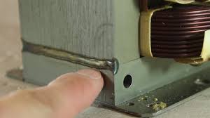

    Времени доброго!
    Надо перемотать транс имеющий сварной шов на серденике -
    Как разобрать - понятно, есть несколько методов вплоть до болгарки.
    Но что дальше? После перемотки...
    Транс не для аудио, если чо.
    Главное чтобы не гундел и ток хаха сильно не вырос.

    1) собрать обратно аккуратно, 2) оценить увеличение тока ХХ,
    -- это по любому делать
    3) в крайнем случае - проварить ещё раз;)

    А я-то думал о чём-то принципиально ином - химическом или температурном.
    Можно также просто запаять это место.

    Перематывать через окна, поскольку если резать а потом проваривать то шов будет гораздо больше и ток ХХ возрастёт значительно а он и так под ампер.
    Сотни витков?
    Сейчас 30мА. Фото транса от свч-печки приведено для примера. Но у меня картина та же. Транс, кстати, от какого-то древнего мц.
    Есть ещё электроэррозионный способ, но "на коленке" сложновато...
    Так проще -
    Зубило - наше всё!

    Сотни витков?
    Два витка, кабелем КГ-50. Для контактной сварки литиевых аккумуляторов в батареи - достаточно )))

    Один раз доводилось разбирать, разбирали ножовкой, потом заварили полуавтоматом. Ток хх не измеряли, но транс на холостом был холодный.
    Пример получился не удачный, у МЦ пластины собраны в перекрышку, проварены да ещё пропитаны лаком. Разобрать такой не пожелаю и врагу.
    Да нет, также, как на приведённом фото.
    Естественно не вздумать проваривать.
    Токи Фуко никто не отменял.
    Проварка это всего лишь дешево, сердито и технологично.
    ИМХО. Болгаркой удалить сварной шов (полностью). Разобрать весь сердечник на отдельные пластины и после перемотки собрать МС вперекрышку. Чем-то стянуть весь набор, чтобы не жужжало

    Отличная идея! Боюсь только, придётся помаяться с местами сварки на пластинах, иначе плотно не лягут...
    http://www.meanders.ru/elements/img/...or/transf3.gif
    я тоже так хотел, но придётся каждую пластину рихтовать...
