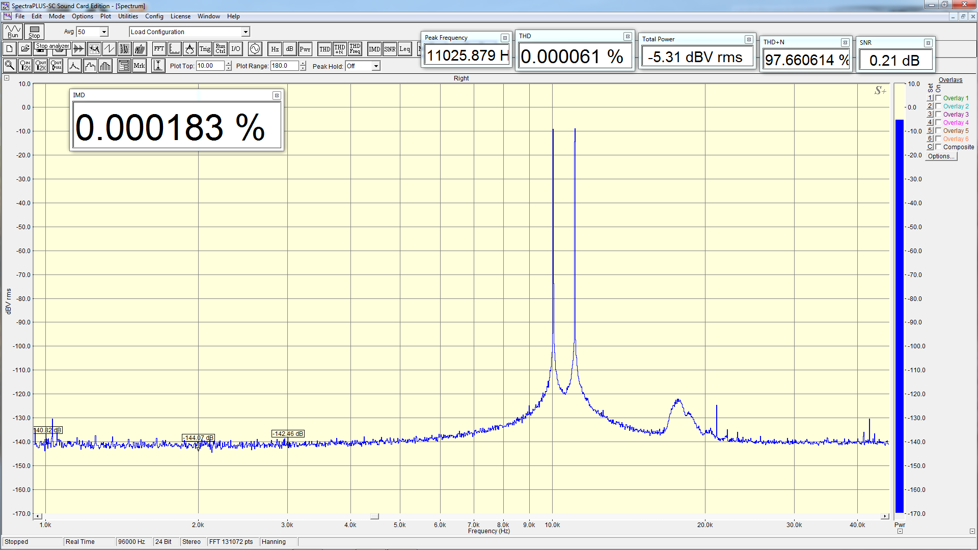

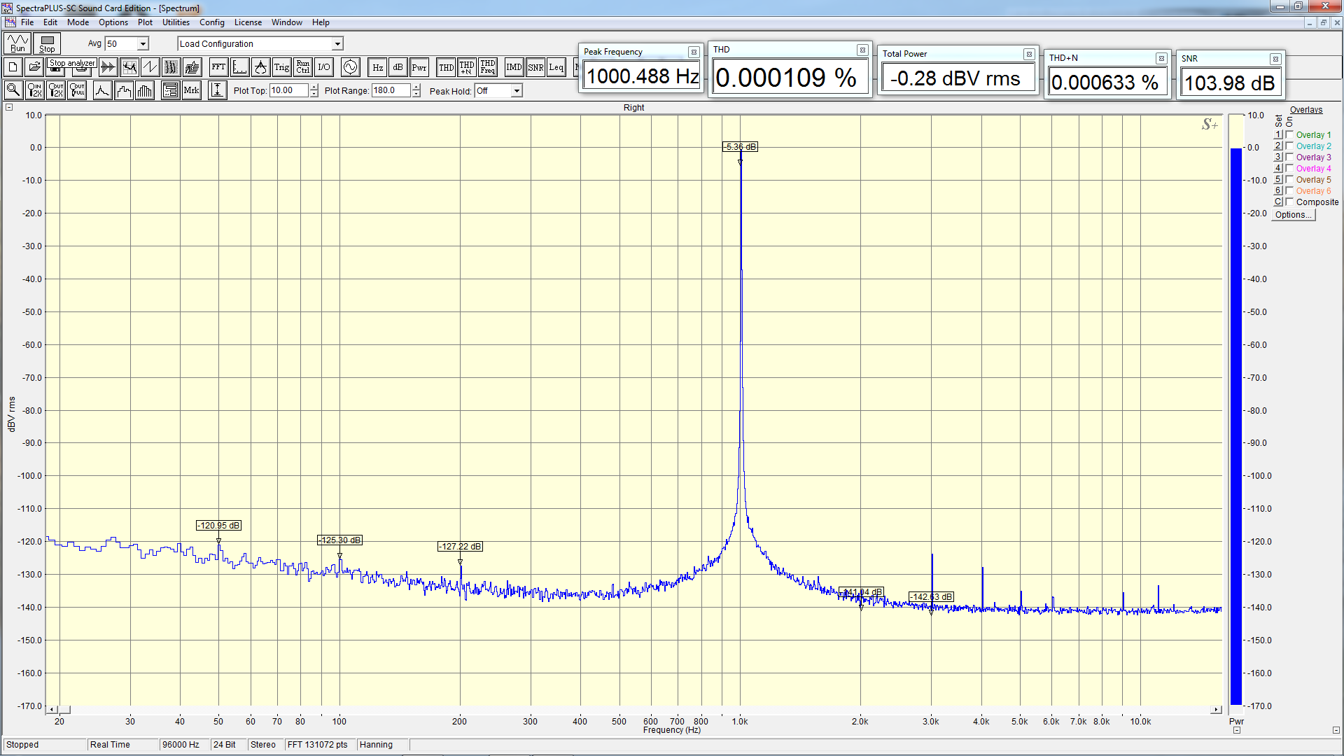

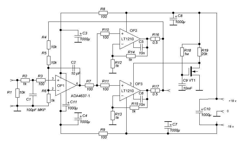

    Максимальная выходная мощность 25 ватт, на нагрузке 4ома!
    Нашёл классный ОУ, в самый раз для композита. АDA4637-1 плюс LT1210
    Основные микрухи-буфера.
    http://www.linear.com/product/LT1210
    http://www.linear.com/docs/2461
    http://www.farnell.com/datasheets/1947262.pdf
    http://www.analog.com/en/products/amplifiers/operational-amplifiers/jfet-input-amplifiers/ada4637-1.html
    Три в одном, усилитель напряжения, драйвер, и ВК с большим выходным током!
    Да, и самое главное, широкополосный и быстрый!
    Чем быстрее усилок, тем меньше ошибка ОООС.
    А самое главное всё очень просто, всего два активных ОУ.
    Не надо термостабилизировать. Не нужен интегратор удержания нуля.
    Полный размах выходного напряжения на нагрузке 4 ома 30 вольт.
    Ток холостого хода одного канала 200ма, с пятью LT1210, радиатор чуть тёплый.
    Звук, полный улёт, детальность, атака, тембра голоса очень натуральные...
    Осталось только минимизировать гармоники....
    Импульсные хар-ки сняты без входного фильтра С1 на нагрузке 4 ома.

Название:	2 LT1210 - 8om.png
ID:	373242 Помучал 2 ЛТ на 8 ом тянут, но максимальное выходное 9в RMS
Название:	2 LT1210 - 8om IMD.png

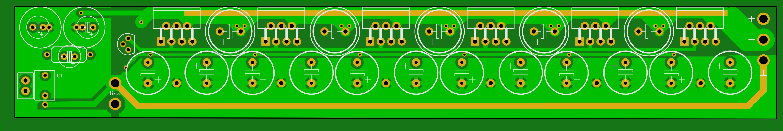

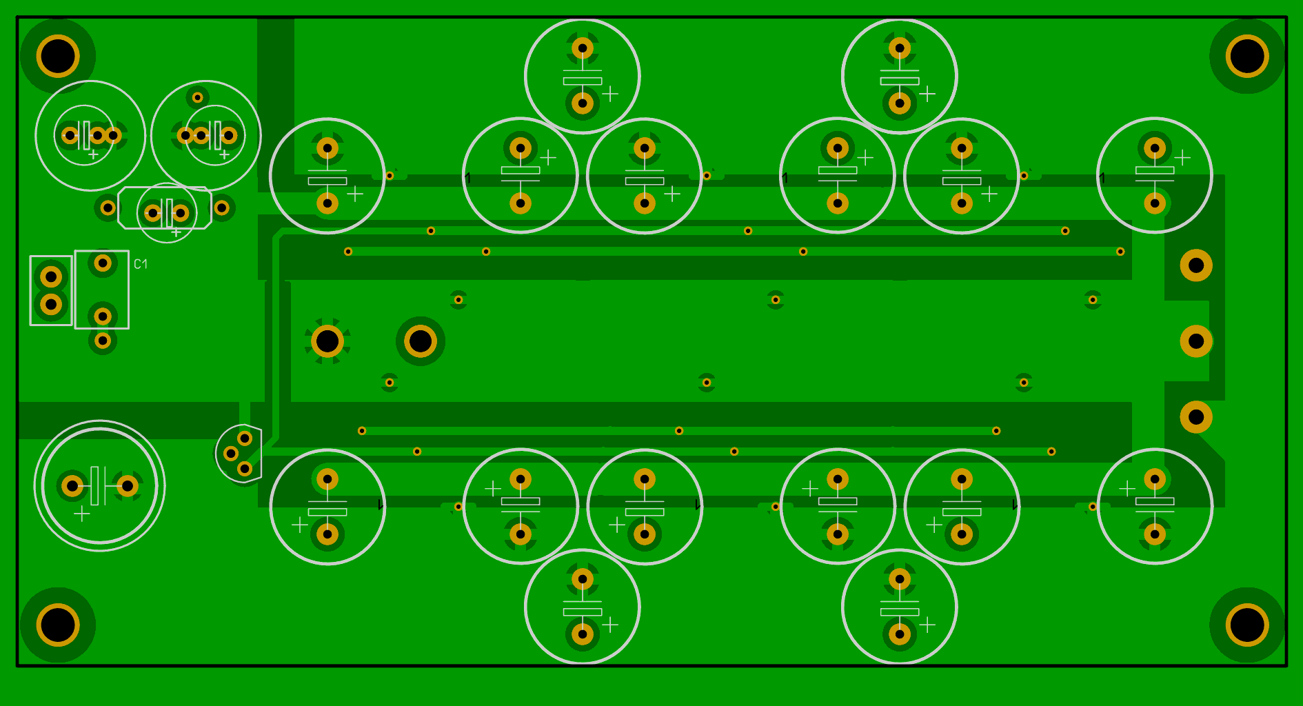

    MAXIM_A, а какая у вас сейчас актуальная схема? Можете поделиться разводкой?
    Александр.
  7. #1866
    Аватар для MAXIM_A
    13.11.2007
    МО Салтыковка
    76
    11,978
    По умолчанию Re: Мощный сверхбыстрый композит MAX

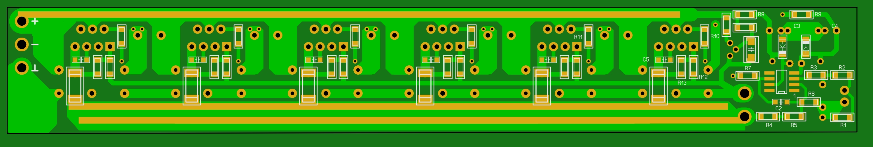

ID:	373246 Нажмите на изображение для увеличения.
    Последний раз редактировалось MAXIM_A; 31.05.2020 в 11:18.
    Андрей Константинович

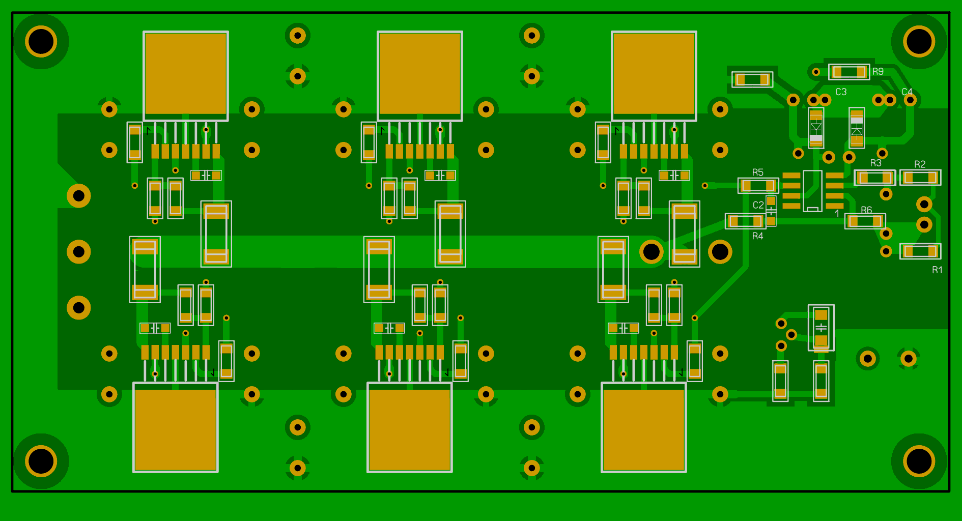

Название:	LT1210 CR ВЕРХ.GIF
Название:	LT1210 CR НИЗ.GIF
ID:	386811ВОТ на таких микрухах хочу сделать плату.
    Как с компановкой и разводкой?
    К радиатору плотный прижим как будете обеспечивать?
    Последний раз редактировалось alex_shwarz; 24.12.2020 в 10:42.
  10. #1869
    Аватар для MAXIM_A
    13.11.2007
    МО Салтыковка
    76
    11,978
    Только корпусом микросхем к шасси. Сами микры не сильно греются хватит фольги самой платы.
  11. #1870
    Частый гость Аватар для alex_shwarz
    05.03.2015
    132
    Тогда имеет смысл сделать ещё пару отверстий в плате, чтобы равномерно притянуть корпуса к радиатору.
    А если просто по образу предыдущей вашей платы вынести микросхемы за край платы и придавить к радиатору толстой планкой? Так не будет лучше? Что-то мне кажется, что могут они на большой мощности и сами перегреться и текстолит поджарить.
  12. #1871
    Аватар для MAXIM_A
    13.11.2007
    МО Салтыковка
    76
    11,978
    Пожалуй надо проверить до какой температуры они могут нагреться?
  13. #1872
    05.03.2015
    132
    В YES-3M-SAB 1210 греется до 50 градусов. Подозреваю, что в вашем варианте будет намного больше нагрев.
  14. #1873
    Аватар для MAXIM_A
    13.11.2007
    МО Салтыковка
    76
    11,978
    Зто с радиатором?
  15. #1874
    Частый гость Аватар для Asuper
    25.01.2019
    145
    Может заказать алюминиевые платы? Конденсаторы сделать лежа. Схема несложная, можно и одним слоем меди обойтись.
  16. #1875
    05.03.2015
    132
    Зто с радиатором?
    Да, с радиатором. Он небольшой, конечно, но тем не менее...
  17. #1876
    23.01.2006
    г.Орел
    33
    1,123
    Хорошая идея. Теплопроводные платы используются в светотехнике.
    Денис.
  18. #1877
    25.01.2019
    145
    Не только в светотехнике. Еще, например в компах на ASIC для майнинга. Цена на Al PCB не сильно дороже FR4.
  19. #1878
    23.01.2006
    г.Орел
    33
    1,123
    ВОТ на таких микрухах хочу сделать плату. Как с компановкой и разводкой?
    Андрей Константинович, давай сразу мост? Чтобы токи нагрузки по земле не гонять! Это будет дело!
    Денис.
  20. #1879
    Аватар для MAXIM_A
    13.11.2007
    МО Салтыковка
    76
    11,978
    На один мост надо 20 LT1210 штук!
