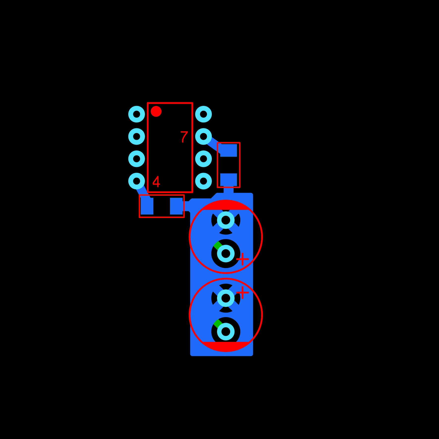

    LepekhinV, MAXIM_A, ребят, а почему бы не пойти другим путём - дороги питания пустить рядом друг с дружкой под микрухой (тогда площадь контура в принципе минимальна), а сигналку в стороне от питания?
    Внутри корпуса чувствительная часть неизвестно как расположена. Две рядом расположенные дорожки питания создадут под ней контур. Это раз. Ток в работе не только идет с + на -, а еще через землю. Это два. Дело конечно хоз-е.
  4. #1683
    14.04.2009
    рядом с Москвой
    4,447
    По умолчанию Re: Мощный сверхбыстрый композит MAX
    А чего не сделать на проверенной 4х слойке? На ней, насколько помню, единогласно звук лучше стал
  5. #1684
    Завсегдатай Аватар для pyos
    15.07.2006
    4,374
    Ну в даташите примерно глянуть можно иногда.
    Две разнесённые дороги создадут ещё больший контур - это раз, и токи через землю как раз в основном и замыкаются (межшинных конденсаторов там нет, да и мало в них смысла там), при этом как раз при максимальном сближении шин питания путь возвратного тока каждого плеча по земле оказывается кратчайшим. В итоге сумма токов оказывается примерно равна сигнальному даже при вылете из класса А, а это не такое уж и зло в плане наводок, да и сами эти наводки уменьшатся за счёт меньшей площади контура.

    Не нужно под корпусом микры тащить токи питания и да и другие токи тоже лучше исключить. По отношению к входам микры прямой и возвратный будут все равно не равноценны. Геометрически это не выполнить.
    ---------- Сообщение добавлено 01:30 ---------- Предыдущее сообщение было 01:29 ----------
    Площадь контура надо уменьшать, это аксиома.
    Это можно сделать за корпусом. Лапки питания позволяют такое.

    ОРорин, располагать микру внутри контура - ничуть не лучше, чем тащить питание под ней.
    "За" корпусом строго получится сделать только в FDA и тех редких микрах в новых корпусах, где оба питания с одной стороны корпуса (типа ad8099 или 8045). В противном случае одно из питаний так или иначе пойдёт вдоль корпуса, а под ним или в стороне - уже не так важно. Что важно, так это то, что длина пути тока по земле будет в таком случае скорее всего длиннее (достаточно посмотреть на расстояние между общими выводами конденсаторов блокировки питания).
  9. #1688
    Старый знакомый Аватар для ОРорин
    04.04.2011
    Серов
    552
    Почему внутри контура корпус. Посмотрел ad8099(8045). Питание как обычно на лапах 4 и 7. Легко вынести контуры питания за корпус микры. Причем на площадь контура не повлияет вынос за корпус. Но, главное удалим контур от входной чувствительной части.
    Потому, что нарисуй путь тока потребления микросхемой вплоть до конденсаторов блокировки.
    Другой корпус смотри, не соик.
    Рисуй, как выносил, как удалял
  11. #1690
    04.04.2011
    Серов
    552
    Для AD844 и 843 сделал бы так
    Для схемы выше. На 844 используется 5 высокоомная нога. Поэтому элементы питания 4 и 7 ноги нужно чуть дальше от 5.

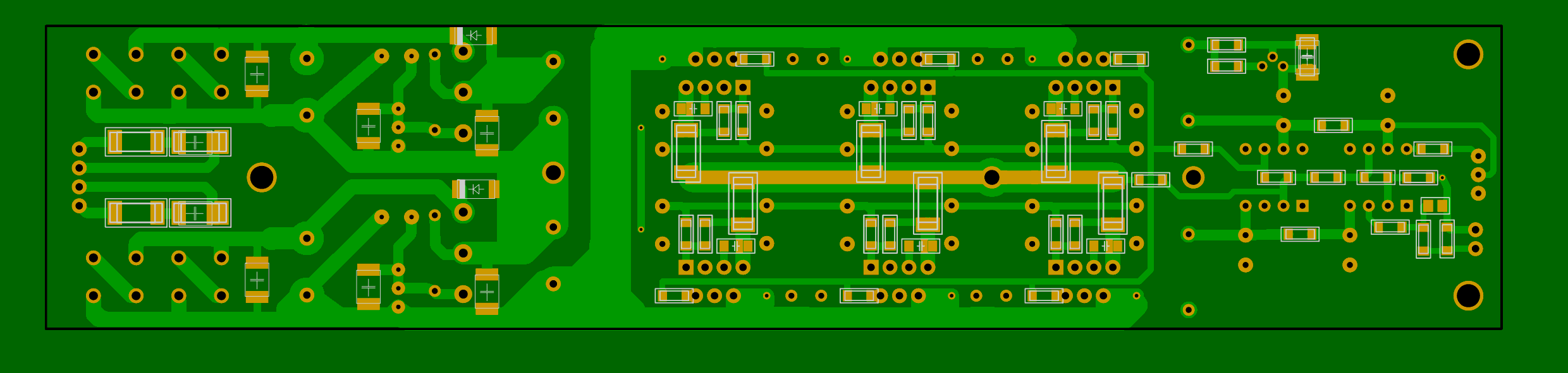

    Вот это тоже похоже на такую разводку питания для первого ОУ
    На этой был мост, поэтому лучше. А делать дороже, почти в два раза.

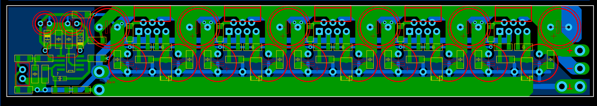

ID:	361403 Нажмите на изображение для увеличения.
    Оно можно и так, но тогда выход конвейера 844ой и "простой" выход обеих микросхем обязательно пересекают цепь питания, даже если вести дороги под микросхемой (внутренние-то соединения тоже ненулевой длины). Поэтому данная разводка не лучше в плане наводок (о них ниже), и, на мой взгляд, менее удобна для сигнальной части (хотя, наловчившись, можно и таким образом развести).
    Не сильно нужно. И вообще, удаление в данном конкретном случае цепей питания от сигнальных любой ценой неоправдано, банально потому, что ток потребления тут мизерный, с малой девиацией, и микросхемы не выходят из класса А, т.е. суммарная наводка от проложенных рядом проводников питания (+, - и общий), будет, во-первых, крайне малой, а во-вторых - спектр этой наводки будет подобен спектру самого сигнала. Чтобы хоть что-то заметное навелось, нужно вести дороги питания и сигнала параллельно и близко на участке сколь-нибудь значимой длины.
    Кстати, гораздо острее проблема разводки питания лежит у выходных микросхем, т.к. они вылетают из класса А. И как раз там максимальное сближение всех трёх проводников питания и удаление сигнальных проводников (включая сигнальную землю) от них играет значительную роль.

Название:	Композит инвертир.GIF
Название:	Композит инвер с низу.GIF
Название:	Композит инвер с верху.GIF
    Можно заказывать....
