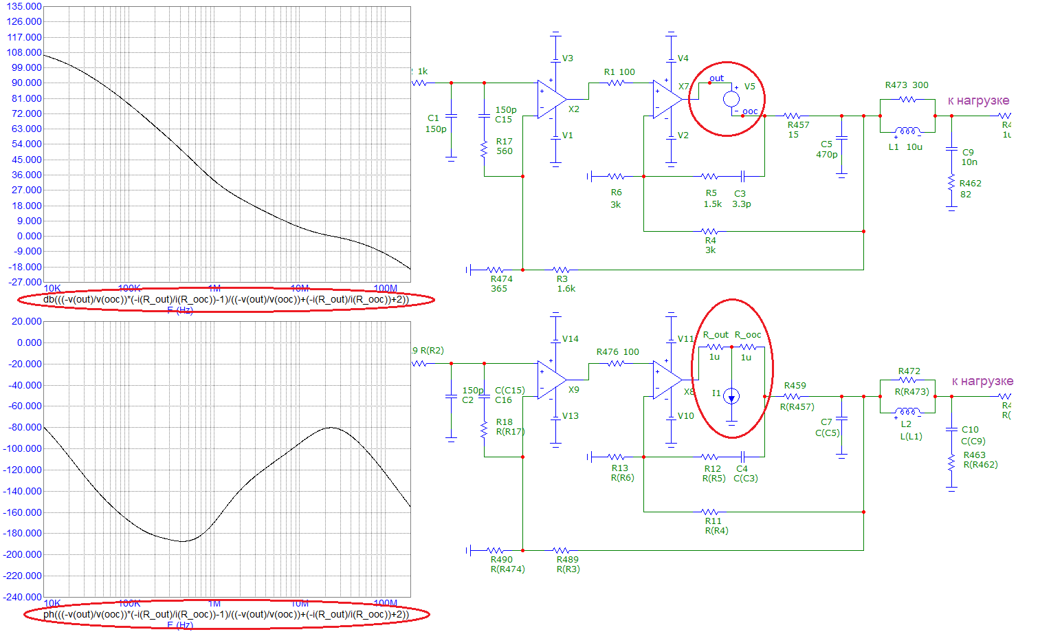

    Ну все сильно по разному можно делать.
    Как-то показывал в качестве примера
    В нынешнем ушнике похоже, только выход на двух 6012 на канал (в смысле двух половинках) и включение инвертирующее.
    Внешний каскад охвачен ОС полосой в 25 МГц
    Его силовой ОУ изолирован от выхода устройства резистором R457.
    Кроме того, сам выход застабилизирован конденсатором C5.
    Резистор роли не играет, поскольку нейтрализован ООС через первый ОУ, причем полосой буквально в пару МГц.
    Вот и вопрос, какова тут полоса ОС - 25 МГц? - полоса линеаризации искажений. Или 1.5 МГц (или сколько там) - собственно полоса внешней (имеющей дело с выходом устройства) петли обратной связи?
    Выходной LR можно и закоротить, но это уже от условий эксплуатации зависит. В общем случае непонятно, чем активное сопротивление провода в катушке отличается от такового у проводов к нагрузке, а индуктивность данной катушки от индуктивности самой нагрузки.

    Эээ, батенька, неравномерность, однако. Нули-полюса, фазы-амплитуды...
    На НЧ усь ведет себя как дюже глубокоосник, на ВЧ как среднеООСник, а для высших гармоник ВЧ - как низкоООСник.
    Ну если до 20кгц глубина больше 90 (а то и 100)дб, это можно счтитать равномерно глубокоосником во всём звуковом диапазоне?
    Да еще и выходной фильтр подгадит...
    Так я ж написал — что спрятать его под оос и всё.
    Не, фигушки, у Зуева фильтр за ООС, у Сухова - тоже, но отдельная цепь компенсирует сопротивление проводов по падению напряжения на земляном проводнике.
    Это вообще не связанные вещи — захватить в ООС катушку, и компенсировать сопротивление провода к АС.
    Совсем без фильтра вот тут:
    https://forum.vegalab.ru/showthread.php?t=72108
    Причем нагрузку можно подключить по самой настоящей четырехпроводной схеме.
    +сигнал, -сигнал, +оос, -оос?

    Ну она больше 90, но она РАЗНАЯ.
    Ну не занижать же её искуственно, что ж теперь делать
    Если бы было в НЧ 100дб а на ВЧ - 20, то я бы согласился, но когда везде огромная глубина, то мне кажется это само по себе — только плюс.
    Нельзя его спрятать под ООС, иначе бы его можно было вообще не ставить.
    Это слишком философски. Предлагаю на конкретном примере, вот схема: https://forum.vegalab.ru/attachment....1&d=1473414664 там есть L1 и под ним C=10n и R=1.2k . Так можно?
    Тут до выходного фильтра нужна ВЧ ООС, которая позволяет застабилизировать глубокоосные каскады и отсечена от проводов и нагрузки, а после фильтра надо брать вторую НЧ ООС, которая скомпенсирует влияние фильтра (а может и проводов) в звуковом диапазоне.
    Вот, на схеме выше так и есть.
    О, вот это хорошо
    В целом может быть, что если ООС менее глубокая, но берётся прямо с АС, то общий результат будет лучше, чем ООС на выходных контактах платы усилителя.
    https://forum.vegalab.ru/attachment....5&d=1485760002
    Сейчас так, только с одним выходным.
    Увеличвал усиление второго до 10, гармоники теже.
    Ну во первых, что мне подозрительно на схеме — R8-10-..-17 = 1k. см страницу 5 даташита, там на нагрузку 10Ω резистор на землю рекомендуют 24.3 ома
    А по схеме Ника генерит.
    У Ника там всё очень взаимосвязано, нужен именно тот ОУ, именно те номиналы резисторов и конденсаторов, с хорошим питанием и платой. Всё-таки 100дб.

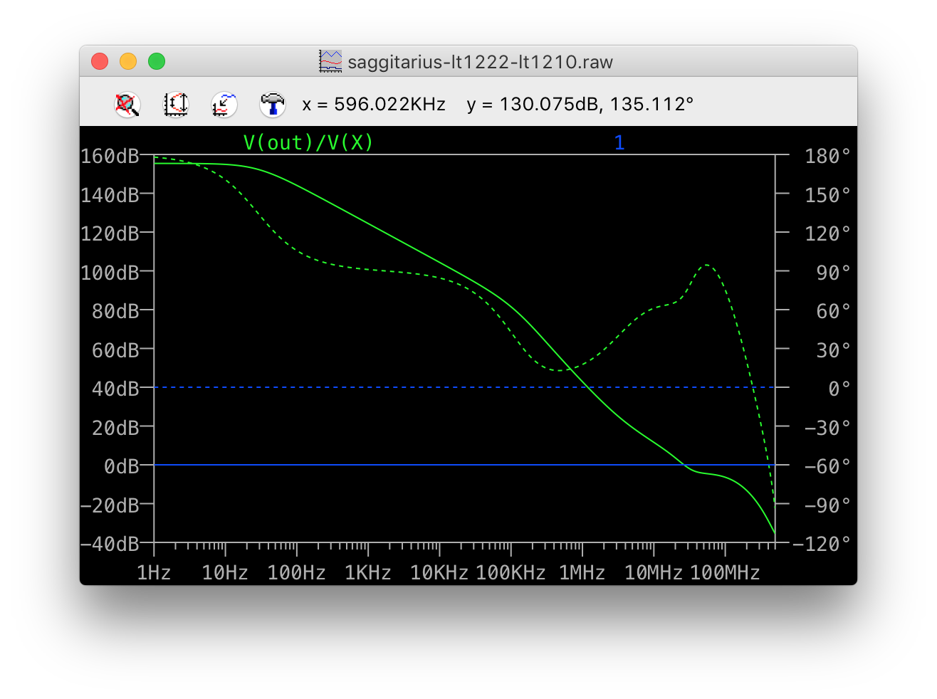

    Сагги изобразил
    http://s1.stuffed.ru/y2017/02-02/0/488447.jpeg
    100дб на 20к есть?
  17. #216
    04.04.2007
    10,762
    По умолчанию Re: Мощный сверхбыстрый композит
    Осталось Янга притащить для полного участия,
    С уважением Максим.
  18. #217
    13,144
    100дб на 20к есть?
    Cагги и 200дБ может изобразить в симуляторе )))
    Файл для поиграться прицепил
    Эх, 98 Ну вообще, вполне неплохо:
    Только справа есть небольшой пик на 100мгц, с официальной моделью ad8065 этот пик ещё больше, и уже генерит. Но если R3 уменьшить до 270, то остаются только небольшие вспышки на меандре.
  20. #219
    13,144
    С быстрыми ОУ типа LT да ещё с такой глубокой ООС п/п надо разводить под них очень тщательно и аккуратно, иначе, генерёж обеспечен.
    Ели разводить "как всегда" придётся глубину ООС загрублять, как предлагает Павел.
    Ну, вообще-то, AD8065 ёмкостную нагрузку не любит. Ей, может, на выход поставить резик в несколько Ом и коррекцию пересчитать?
  21. #220
    14.04.2009
    рядом с Москвой
    4,447
    Ну по сути с большими резисторами оос примерно так и получилось, поэтому и глубина маленькая, и нулей мало (+первый ОУ не в малосигнальном режиме).
    Резик почти не влияет в модели (1к+ даже чуть хуже делает ), у него просто усиления побольше, чем было с 1122. 112 на 20к, пересчитывать надо, или выбросить лишнее для начала.
