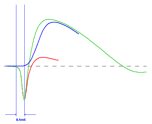

    Я как то читал чью то статью с объяснением почему противофаза правильней неправильной фазы, там вот такие картинки были

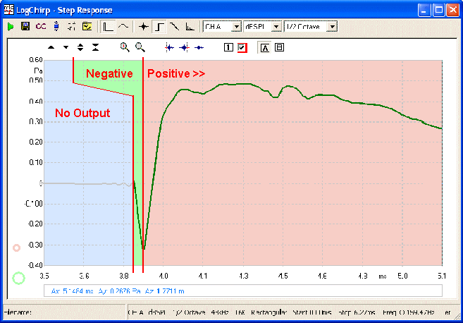

    потому что 2 динамика подключенных параллельно не играют в одной фазе - во первых из-за задержек внутри самих динамиков, во вторых из за задержек в фильтрах, в третьих из за разного расстояния до слушателя (катушка СЧ ближе чем катушка НЧ).
    Перевернув провода Вы просто заставили диффузоры ходить более согласованно друг с другом чем было до этого
    ---------- Сообщение добавлено 15:51 ---------- Предыдущее сообщение было 15:47 ----------
    Почитайте что такое Step Response (Переходная характеристика)
    1. как выглядит тестовый электрический сигнал подаваемый на клеммы
    2. как отрабатывает ступеньку идеальная колонка
    3. как играет типичная колонка (в т.ч. и ваша) - видно что при подаче импульса один динамик срабатывает быстрее другого

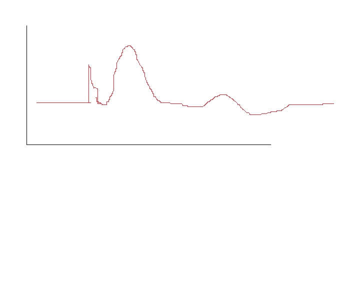

    Интереса ради полистал "Основы психоакустики" за авторством уважаемой Ирины Алдошиной, и вычитал там любопытную фразу:
    ...Эксперименты показали, что слушатели не могут распознать инструмент, если фаза атаки удалена или изменена. Если поменять фазы атаки и спада местами (проиграть, например, запись любого инструмента в обратном направлении), то тембр меняется до неузнаваемости....
    (Стр 79, 2 абзац в приложении).
    _Summit_, можно ссылку на Ваш источник, где Вы вычитали, что фаза атаки не важна ? Алдошина вроде пишет обратное.
