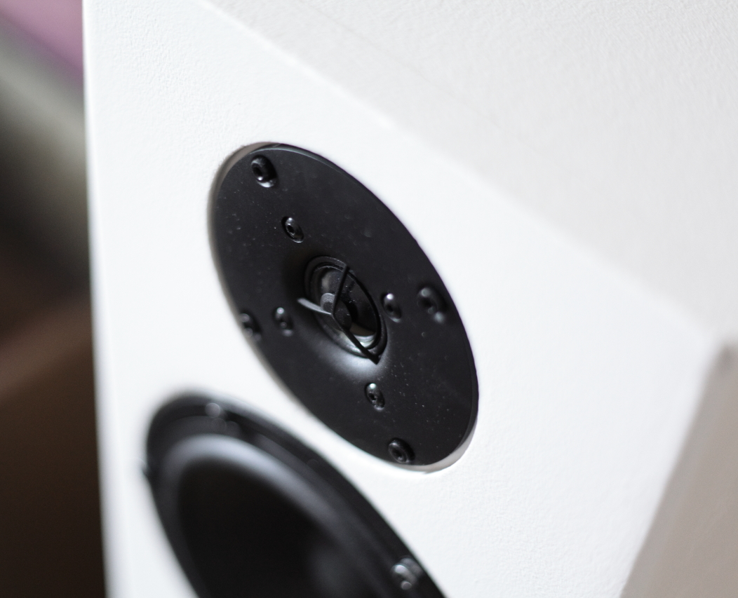

    Просто выставка фото ленивой отделки - покраска валиком

    Сначала оклеил плёнкой.
    года через 1.5 пленка измахрилась и стала убогой.
    отодрал - остался клей
    из всех испробованных способов отодрать клей лучшим оказался обсыпать мукой и счистить ножом канцелярским
    после этого не было сил что то придумывать - тупо валиком покрасил и вышло неплохо

    Что за краска, акрил водный?
    что то без запаха, наверное да.
    отделка акрил, полу-мат.

    По умолчанию Re: Отделка для ленивых
    modus2000, Доработали? Шлифанули?
    Аватар для modus2000
    24.11.2014
    Москва - Саратов
    2,889
    Нет оставил как есть

    modus2000, что то вы совсем ленитесь, как погляжу Фотографии на боку лежат. Шпатлёвка на гранях как шпателем наложили, так и не трогали...

    modus2000, По зазору вокруг твитера. https://forum.vegalab.ru/showthread....=1#post1195672
