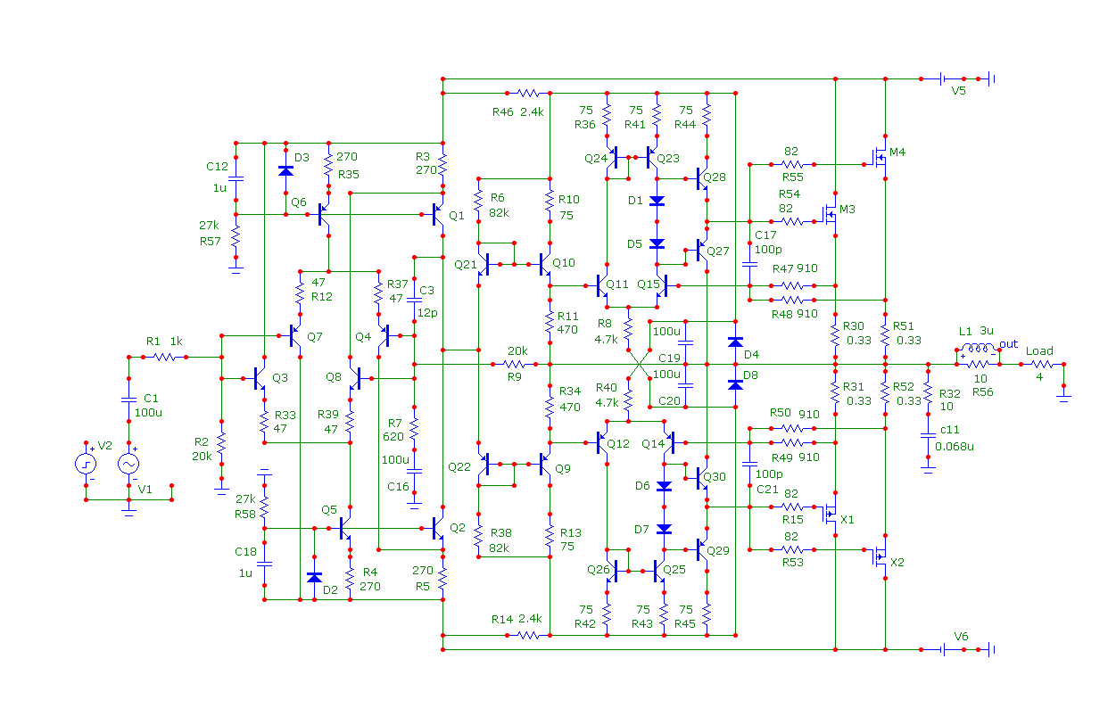

    Схема усилителя представлена на рис.1 и 2.
    Универсальным усилитель назван потому, что в выходном каскаде можно использовать любые мощные транзисторы (биполярные или полевые) без изменения схемы, причем глубокая ООС, действующая в нем, автоматически выводит каскад на режим супер-А ( с невыключаемым током выходных транзисторов) с параметрами 40 мА- ток минимума и 90 мА- ток покоя ( на каждый транзистор)- (смотри эпюры на рис.3) и поддерживает такой режим при любой температуре выходных транзисторов (нет термодатчиков!).В выходном каскаде применена схема вольтдобавки (на R19-R22,C6,C7,VD3, VD4), которая дает питание +/- 9 V усилителям обратной связи на VT15-VT32 и позволяет полностью использовать напряжение питания всего усилителя (даже для выхода на полевых транзисторах с напряжением затвор-исток более 4B).
    Параметры выходного каскада : Кусил = 0,87, Rвх - более 700 кОм, Rвых = 0,17 Ома, полоса частот более 1 МГц, коэффициент гармоник 0,015 % - 0,03 % для 8 и 4-х Ом.
    Добавляем к этому усилитель напряжения с усилением более 70 дБ, заводим общую обратную связь и получаем почти идеальный усилитель. Тестирование макета подтверждает получение неплохих параметров :
    Коэффициент гармоник 0,01% / на частоте 20 кГц при номинальной мощности
    На частотах ниже 5 кГц гармоники менее 0,001 %
    Выходное сопротивление около 0,005 Ом (измерено до индуктивности L1).
    Полоса усиления 5 Гц – 360 кГц/560 кГц (по уровню -3 дБ с входным фильтром и без )
    Скорость нарастания выходного напряжения 50 В/мкС с входным фильтром на R3-C2.
    Интересны и другие свойства усилителя :
    Питание от нестабилизированного источника +/- 20 – 50 В.
    Амплитуда выходного напряжения равна напряжению питания минус 2,5-3 В.
    АЧХ не имеет выбросов, ограничение сигнала тоже без выбросов.
    Выход защищен от короткого замыкания ограничением тока на уровне 10 А на каждый выходной транзистор.
    Выходная мощность определяется фактически количеством параллельно включенных выходных транзисторов и мощностью блока питания. Например для блока питания
    +/- 45 В-4А ( 40 В под нагрузкой) и двух транзисторах в плече (как на схеме) номинальная мощность не менее 90/140 Вт при 8/4 Ом нагрузки.
    Универсальность схемы подтверждается ее абсолютной симметричностью (при включении питания отсутствуют щелчки) и возможностью использования усилителя в инвертирующем и неинвертирующем режиме и даже в режиме мощного ОУ без емкостей на входе и в цепи ОС ( при такой схеме входа и таких транзисторах с h21 более 500 входные токи усилителя менее 10 нА).
    Усилитель стабильно работает даже при установке в цепях питания резисторов 5-10 Ом или при подключении к выходу емкости в несколько микрофарад (при полном сигнале)!!!
    Универсальность схемы заключается и в том, что с её помощью может быть доработан почти любой имеющийся в наличии УМЗЧ (подходящей мощности и с любыми, даже не очень качественными, выходными транзисторами). Как говорится в известном фильме "легким движением руки брюки превращаются...". В нашем случае - это звучит так : "при наличии нескольких часов свободного времени на пайку схемы,(выделенной пунктиром), на монтажную плату размером 4х5 см (стоимость деталей – менее 250 руб) Ваш усилитель превращается ...
    Во вложении представлены схемы в формате Микрокап-9 для желающих поэкспериментировать...При разработке печатной платы нужно учитывать, что "абсолютный ноль" на выходе устанавливается с помощью одного из резисторов R14 и R15, а ток покоя,при желании, может быть изменен с помощью резисторов R28 - R29.

    еще немного допилить, и может получится вот это:
    http://www.edn.com/design/consumer/4...stage--Part-2-
    Проблема в схеме из первого поста по моему в двухтактном повторителе на VT21-22. Для пары вертикалов по хорошему нужен ток драйвера около 20ма, для двух пар, 40мА. А там их явно нет.
    И ток у входных пар конечно сильно несимметричен, нужно ровнять, зеркалом или поинтересней снять сигнал.

    Не догоняю, как обеспечивается режим без запирания выходных транзисторов в фазе "прикрытия".
    Никак. Здесь обычная вложенная ООС без нелинейных эл-тов внутри. Отсечка резкая

    Пофигу, какое значение тока, где плавность?
    Согласен.
    ЗЫ УН неинверт, для минимизации тепловых искажений ничего нет, да еще с электролитом в цепи ОС.
    Ты на V9-V12 глянь! Дальнейшее бессмысленно.

    Вот набил как нарисовано. Исследуйте. Нажмите на изображение для увеличения.

    на V9-V12 глянь!
    На схеме нет таких обозначений, ругайтесь корректнее

    Главное, что мне непонятно - зачем зайцу стоп-сигнал мосфетам режим супер-А, если коммутационные искажения у них отсутствуют как класс, так как нет рассасывания в базе неосновных носителей, как в биполярах??
    ---------- Сообщение добавлено 10:29 ---------- Предыдущее сообщение было 10:27 ----------
    Симметричные схемы, в общем-то, сильно компенсируют тепловые искажения.

    Эмиттер Q11 соедини с эмиттером Q14, Q15 - Q12 и хвост из резиков и стабилитронов не понадобится. Не понадобится и злосчастная четверка между УН и ВК
    ---------- Сообщение добавлено 12:36 ---------- Предыдущее сообщение было 12:32 ----------
    Вообще эта четверка нафиг не нужна! Что мешает врезать в цепь коллекторов УН цепочку смещения?

    прочитать мою статью "Схемотехника УМЗЧ со стабилизацией режима" на сайте "Паяльник" http://cxem.net/sound/amps/amp225.php
    Исправьте ошибку на рис.20 (базы VT5,VT6 висят в воздухе).
    Подозреваю, что это решение было взято отсюда: http://reanimator-h.narod.ru/itun_pub.htm (второй сверху рисунок) -
    С тех пор, правда, много воды утекло, сейчас сделано по другому:

    Ребята с сайта EDN пришли в итоге к схеме The Class i low-distortion audio output stage (Part 3) - схема на 20 подобранных транзисторах и резисторах и с температурными проблемами. Кстати с 2012г прошло уже 4 года, но ничего нового они похоже не предложили. Надо будет послать им мою статью с сайта паяльник, чтобы народ понял правильный подход к проблеме термостабильности и увидел простые и надежные решения! О токе двухтактных повторителей на VT21-22 (VT23-24). Ток покоя у них действительно 1 мА, но при приходе фронта меандра транзисторы перезаряжают большие емкости полевиков током с конденсаторов вольтдобавки C6 и C7, который может быть и больше 50 мА ! Все это проверено на макете, иначе я бы не имел морального права писать о скорости нарастания в 120 В/мкС ! А ток входных пар абсолютно равный - это схема называется ломанный каскод ...

    Спасибо за подсказку - действительно должна быть перемычка база-коллектор VT5! Вы правы схема деления на два тока при управлении ИТУН была найдена у Вас, у нее есть недостатки, но применение её в разных схемах возможно . Кстати Вы, как знаток ИТУНов, подошли довольно близко к решению проблемы термостабилизации выходных каскадов,мне так кажется ...

    Сломанный каскод - это хорошо, только сигнал с диффпары надо снимать дифференциально, ну это как бы Азы
    А ток драйвера до 50мА, который с "конденсаторов вольтодобавки" - он да, будет конечно.
    Ты видел характеристики bc546/556 при низком Vce и 50мА?
    И нафиг там еще один АБ-шник...
    Скорость нарастания для УМЗЧ важна та, при которой все каскады, кромы выхода остаются в А. Это как бы тоже азы

    (Поднимите ток покоя VT21-22 до 40-50мА, и что-нибудь помощнее туда - и звучать будет гораздо лучше).
    Там вложенная ООС, которая следит за током выходников. В биполярном выходе кстати немного не правильно, эм. сопротивление предвыхода можно подсоединить немного лучше. Ток предвыхода не отслеживается.
    Только это "кривой" супер-А. Перегибы не плавные, а такие же, как и в АБ, только "смещенные".
    А у Кендалла (который "ребята с EDN") - плавный переход.
    Сделать термослежение можно проще, для этого не нужно мутить диффкаскады.
    Это следствие того, что местная схема слежения за током выходных транзисторов, кроме этого, еще производит линеаризацию их передаточной характеристики. И при минимальном токе через выходной транзистор дает такой излом за счет резкого (скачкообразного) уменьшения усиления.
    ИМХО, для избавления от излома, необходимо приводить характеристику передаточной функции в области малых токов к квадратичной (параболической).
    Это позволяет производить стыковку плеч выходного каскада с минимальными потерями линейности и при выборе оптимального тока покоя позволяет минимизировать третью гармонику.
    Для мосфетов это не так актуально, а вот для биполяров с их экспоненциальной ВАХ достаточно важно.
