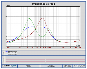

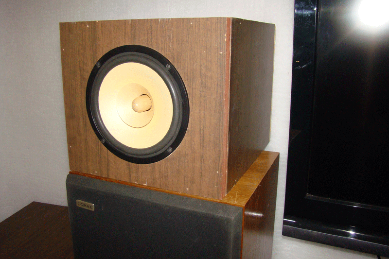

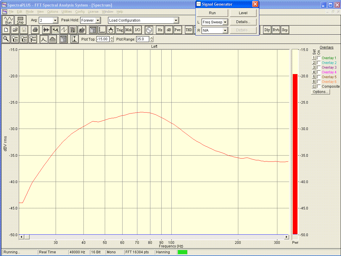

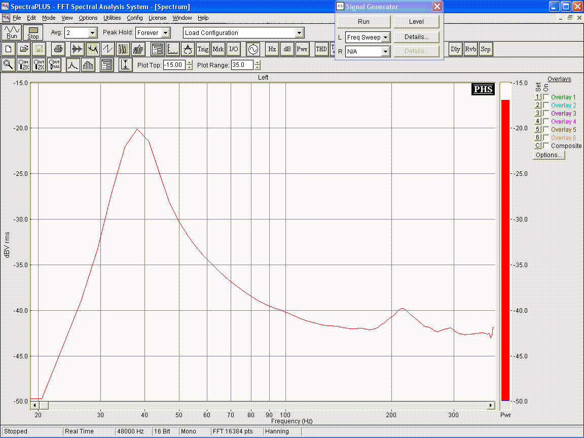

    Первая ссылка - ящик кубической формы с желтым ШП динамиком в центре баффла. ШП с конусом и пулей.
    Вторая ссылка - тот же ящик, вид сзади. Стандартный ПАС - небольшие, не очень часто расположенные дырки в фанерной задней стенке.
    Третья - АЧХ. Пик на 75 Гц, плавные спады в обе стороны.
    Четвертая - графики импедансов и еще чего-то, мелкий масштаб, не разобрать, чего.

    Вот снятые хар-ки: ПАС, ЗЯ, ОЯ, ВСЁ СОВПАДАЕТ С ЭМУЛЯЦИЕЙ...

    MAXIM_A,
    Ну просто вторая картинка из #126 это из начала этой же ветки... это модели импеданса ЗЯ, вариовента и не оптимального ФИ.

    в ЗЯ (2я картинка) - дырка?

    ОЯ, ЗЯ, с дыркой, это всё ерунда, главное, что ПАС сглаживает Z в диапазоне частот, и это пожалуй главное её достоинство!
    Жаль конечно, что нельзя рассчитать эти параметры, но зато по приборам отлично видно, и легко регулируется...
    А итог, улучшение звучания!!!
