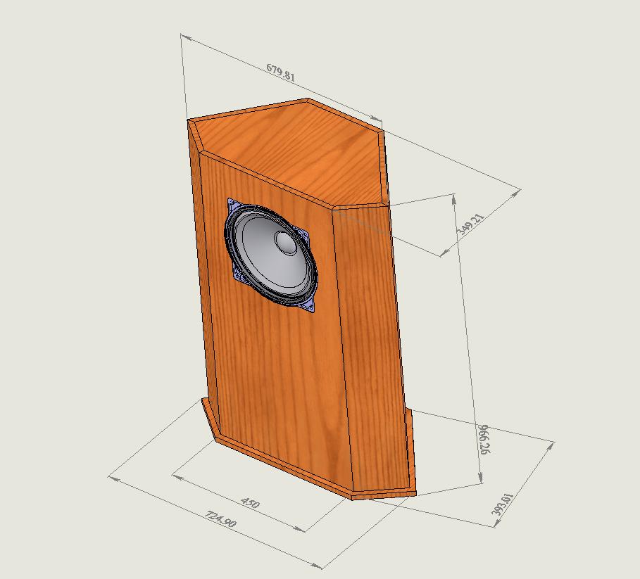

    Добрый день господа форумчане, смотрю, ветка совсем затихла, ну что же, попытаюсь ее реанимировать Корпус был спроектирован давно, но возникшие трудности чуть было не загубили проект, человек увидев получившиеся габариты чуть не упал со стула. Теперь, когда снова можно продолжать работу выношу на ваш суд получившийся корпус, за него огромное спасибо товарищу Гайдару, правда, пришлось помучаться с божескими углами для распиловки. Что скажете? Высота от пола, до оси динамика 720мм. Толщина стенок 32мм. На неделе постараюсь выложить АЧХ динамика и некоторые расчеты, может что подскажете. Спасибо всем, кто проявил интерес к данной теме.
ID:	14527   Нажмите на изображение для увеличения.
ID:	14528   Нажмите на изображение для увеличения.

    В общем, экспероиментирвал на "каникулах".
    Что могу сказать по горячим следам:
    Система напрочь переиграла имеющийся ТКВП на НоЭме на 80% частотного диапазона и всех остальных показателей. )) Все познается в сравнении и когда вот так лицо в лицо встретились две системы, то многое стало еще заметнее в ТКУВП.
    Весь диапазон от 60 до 7000 Варфдейл отыгрывает гораздо лучше как в плане динамики, так и в плане детальности. Вот ВЧ выше 7000 пропитанная хитином ноэма передает лучше, гораздо детальнее и легче. Но Варфдейл ждет хитина ))
    НО бас у ТКУВП гораздо обьемнее и глубже. Правда тяжесть и затянутость на лицо, но она незначительнее чем у 201 гудманса в классическом ФИ. Воочию подтвердил свои опасения на счет полки на середине у двухконусных динамиков -они сильно изменяют тональный балланс, значительно подвирая. БЕзусловно, человек к этому привыкает, но когда две системы стоят рядом - эта окрашенность сразу заметна.
    В общем, жесткоподвесная на тяжеловатой подвижке ноэма звучит плоско, примитивно и жестко по сравнению с этими монстраими 60х годов, которые обладают просто бешеной динамикой и детальностью.
    ГУдманс 201 без пропитки, уже не имеет таких преимуществ перед НОэмой, он её обыгрывает только на малых деталях мидбаса... И низы и верха и даже верхнюю середину НОэма отыгрывает не хуже по крайней мере чем 201. Динамика у НОэмы в ТКУВП лучше чем у Гудманса 201 с даже с вариовентом, детальность ИМХО даже лучше у НОЭМы кроме мидбаса.
    Вот черновик статейки по вариовенту... очень черновое и очень велкоме для обсуждения.
    Вывод по вариовенту пока делать рано - нужен ящик 9 кубических футов и опять все по новой. 150 литров даст резонанс в районе 45-50 герц для моей пары, вариовент оттянет все к 40 и сгладит в полочку.. Вот тогда посмотрю с басом по новой. Но во всем остальном - полное превосходство системы с таким мощным моторм и мягким подвесом. И главное динамика и детальность. Звук быстрый, динамичный с мелкими деталями... чего нет ни у отсносительно слабомоторного и жесткоподвесного 75ГДШ, ни у такого же слабомоторного и мягкоподвесного Гудманса 201, который хоть и более музыкален за счет неплохой прорисовки нижнего мужского вокала, чем НОэма, но опять же не лучше ноэмы в среднечастотной области. А на гитаре НОЭМа вообще обыграла 201 гудманса.
    Хотелось бы обсудить то, что в вордовском файле ))
    Но в одном я теперь уверен точно - маркетинг в угоду низкой частоте и маленьким обьемам сделал тяжелые компрессионные системы с чувствительностью 85-87дб на ватт. Этот маркетинговый ход увеличил количество покупателей и увел аудиоиндустрию в область красивой АЧХ и плохого звука.
    Да, от динамиков с полной добротностью 0.2, легкой подвижкой и мягким подвесом очень трудно вытянуть глубокий бас... но зато если вытянуть -то уж близко к ним подступиться будет очень трудно.
    Кроме того, второе в моем ИМХО - двухконусные широкополосники, имеющие полку в АЧХ с подьемом выше 2000герц нужно либо корректировать фильтрами, либо слушать очень издалека - в дальней зоне отдача выравнивается и тональный балланс восстанавливается. Иначе звук получается яркий и красивый, но тональный балланс изменен и если послушать вживую инструмент, который и в НЧ области и в полку заходит телом - он сильно меняет свою сущность... играет нереально. Если тело в нч области, а атака в полке - то звучание интересное и динамичное.. но всеравно нереальное. Тот же контрабас и барабаны, басовая электрогитара. НУ и разница между скажем трубой и барабаном тоже заметная, меняется звуковой образ - перкуссии отодвигается на задний план сцены, выпячиваются скрипачные, щипковые и дуделки, сопелки - звенелки ))

    По умолчанию Re: Вариовент
    ) стилизованное художественное описание так сказать.
    Я же уже чертежи корпуса на 160 литров рисую ))
    Попробовал найти в ебае пару ARU-180 Гудманса... нашел.. 145 баксов за пару... нипадет. Бум делать сами...
