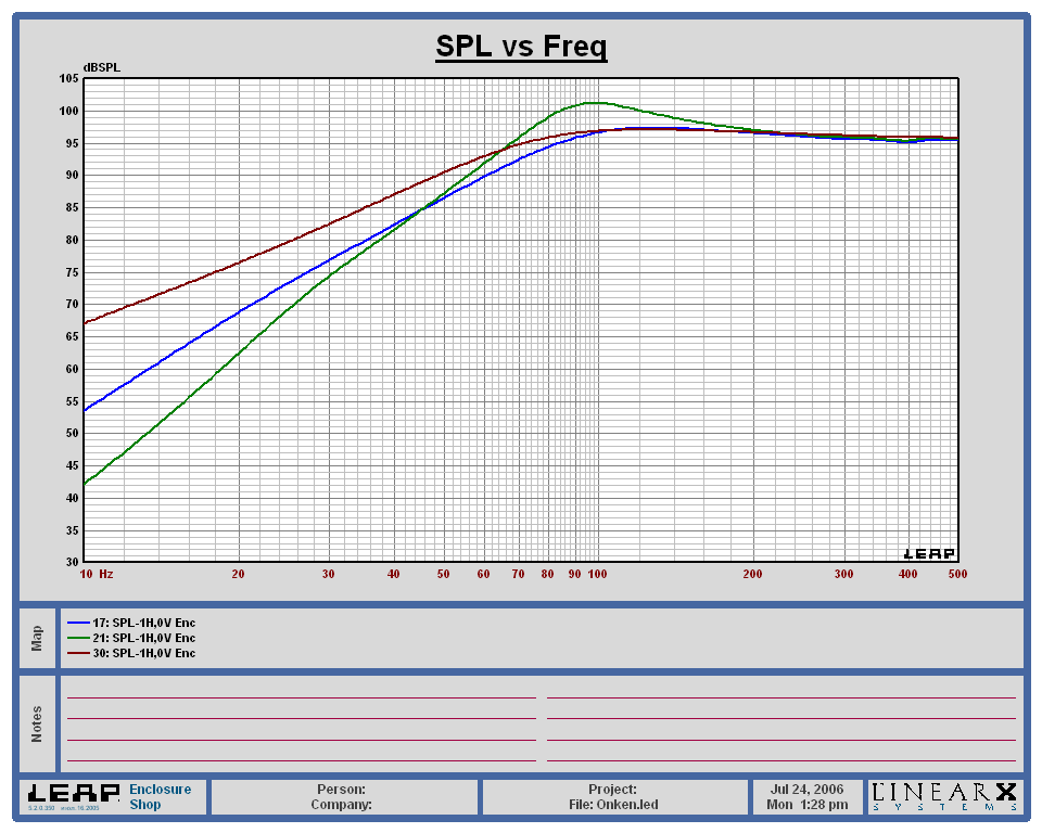

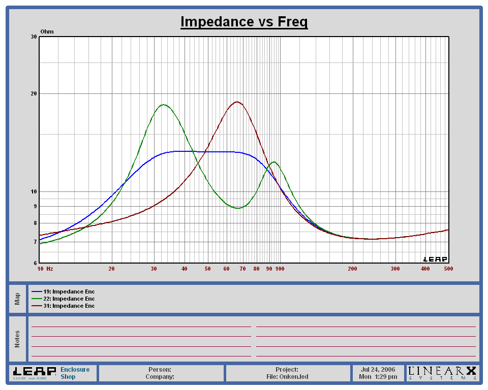

    И в симуляторе ты не сможеш промоделировать ФИ с добротностью, отличающейся от воздуха....
    Ну почему же нет? Вводим наполнитель и имеем вязкую среду с потерями, естественно добротность ФИ будет иметь иную.
    Насчет нелинейности процесса, если он не жестко завязан на резонанс, я тоже очень сильно сомневаюсь... с чего бы это ему такими св-ми вдруг обладать?
    С другой стороны, понятно что симулятор не панацея и может иногда оказать медвежью услугу и тут конечно бы поэкспериментирвть в живую...но тем не менее импеданс по модели полностью повторяет то что приводит Helium в концепции.
    Объем ящика везде одинаковый - 15л, головка H1217
    Бордовый - оптимальный ЗЯ
    Зеленый - неоптимальный ФИ
    Синий - вариовент
