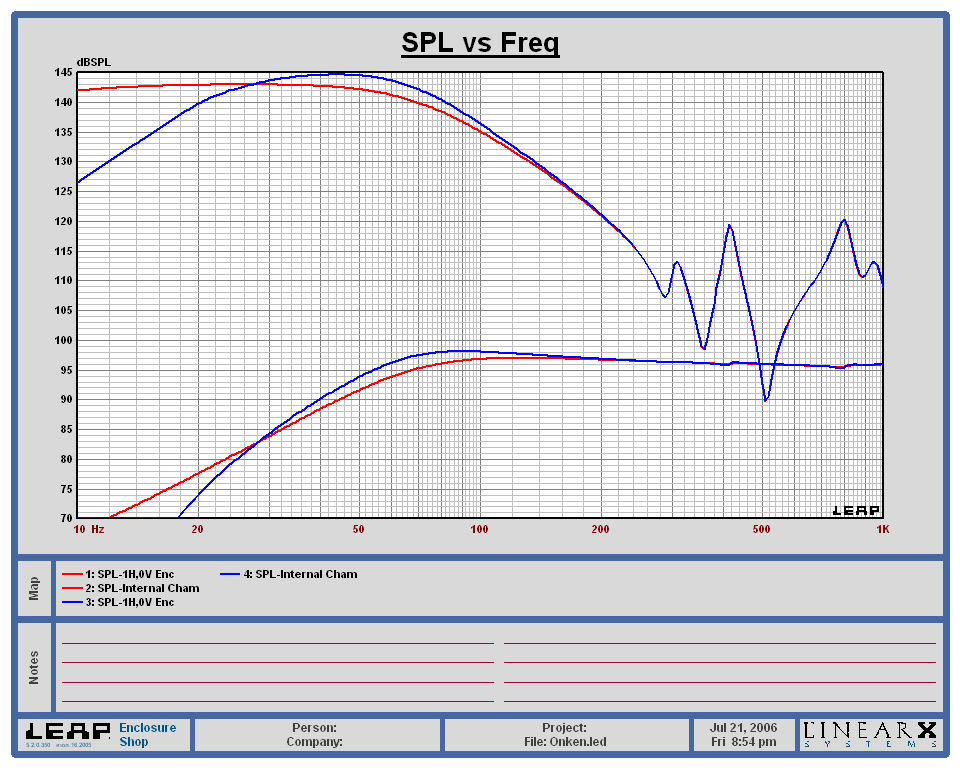

    А в отличии от ЗЯ не возникает компресионого режима
    Максим, вот тут поподробнее.
    А что же считать компрессионным режимом? У ЗЯ он присутсвует, все вроде как понятно - туда-сюда поршнем двигаем, объем сжимаем-разжимаем и чем меньше объем и чем больше двигаем, тем сильнее давление внутри бокса. А у ФИ такого же по литражу этот эффект наличивствует?
    Как показывает моделирование очень даже...
    Головка Сис H1217.
    На графике АЧХ-и для ЗЯ 21л и ФИ такого же литража и настройкой на 39Гц и там же показаны давления внутри бокса...
    Внимание вопрос почему тогда при вариовенте у нас этого самого комрессионного режима вдруг не возникнет?
    07.11.2004
    2,779
    По умолчанию Re: Вариовент
    Миша, учитывая ухудшение звучания СЧ динамиков в ЗЯ, возможно что истоки проблем в звучании компрессионного оформления возникают выше поршневого режима, а возможно по причине его общей несимметричности.
