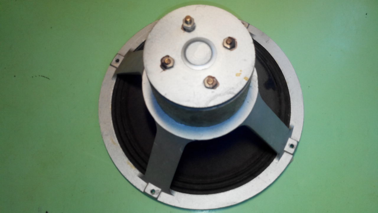

    Добрый день.
    Кто нибудь имел дело с дин. 8 гд 2, в смысле доработки под НЧ?
    Выслушаю все мнения...

    Выложите фото, плз

    По умолчанию Re: Доработка 8 гд-2 ??

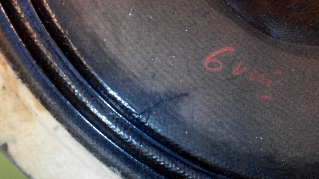

  8. Частый гость Аватар для malay
    07.08.2006
    Уфа
    230
    Нормальный динамик, если бы пропитками/красками не испортили диффузор, можно было бы вырезать подвес и пересадить на замшу, резонансная бы понизилась и прояснилась бы середина. Теперь только если найти новые диффузоры. Но динамик очень удобный для экспериментов и всяких переделок, легко разбирается и собирается. Отличная корзина и МС позволяют при желании собрать очень хороший динамик. Потребуется поддержка снизу, какой нибудь 12" или 15" и сверху 3" или шелковой дюймовкой.

  11. Старый знакомый Аватар для U.L.F.
    29.09.2005
    Тула
    998
    Если их пара таких инвалидов и есть желание заняться рукодельным творчеством, то базовый конструктив(магнитная система и корзина) представляется вполне перспективным. Диффузор конечно на замену, да и все остальные элементы "подвижки" скорее всего тоже, ну и магниты как-бы перемагничивать не пришлось(где гарантия что их не стукали или они от времени не размагнитились). А если одна штука, то... подарить тому, у кого есть второй ибо продать в одном экземпляре малореально.
