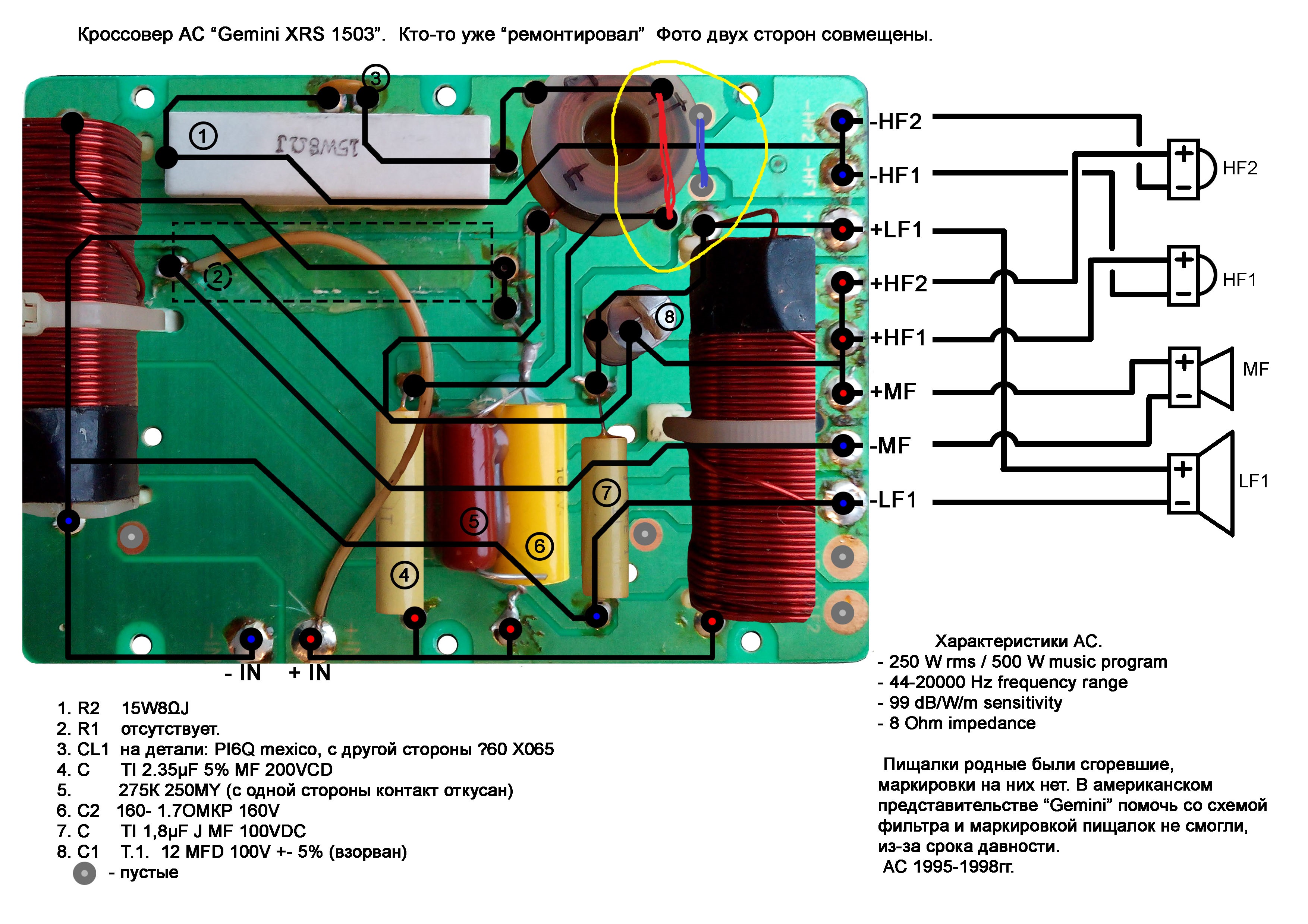

    Доброго времени суток, уважаемые форумчане.
    Будьте добры, помогите с кроссовером АС «Gemini Xrs-1503».
    На колонках, не работали пищалки. Вскрытие показало, что ВЧ сгоревшие и без маркировки, надпись только 8ом (ни модели, ни мощности, ни чувствительности нет), а кроссовер, уже был, кем-то ремонтирован, но смущает правильность данной модернизации (на фото).
    Переписывался с американским представительством «Gemini», по поводу схемы фильтра и маркировки вч-динамиков, но они, так и не смогли помочь, сославшись, на срок давности АС 1995-1998гг.
    Сам в электронике не шарю, и опыта рисования схем не было, поэтому постарался максимально доступно указать всё на фото, совместив детали двух сторон на дорожках.
    Я так понимаю, "Когда твитеры замолчали бывший владелец изменил схему фильтра, и мид получился подключен на прямую, причем с нарушенной полярностью.
    Пищалки перемотал. И прошу помочь, с подбором необходимых компонентов фильтра, для восстановления по уму, грамотно! Что и на что менять?
    Что такое CL1, №3 на фото - бареттер или что? деталь цела и прозванивается.
    И подскажите, как сделать, чтобы уже перемотанные пищалки, не пришлось вновь перематывать? Родная защита ВЧ-динамиков данного фильтра, я так понимаю, не очень с этим справлялась, раз пищалки горели или я не прав? И какие возможны варианты?
    Заранее, благодарю всех, кто откликнулся.

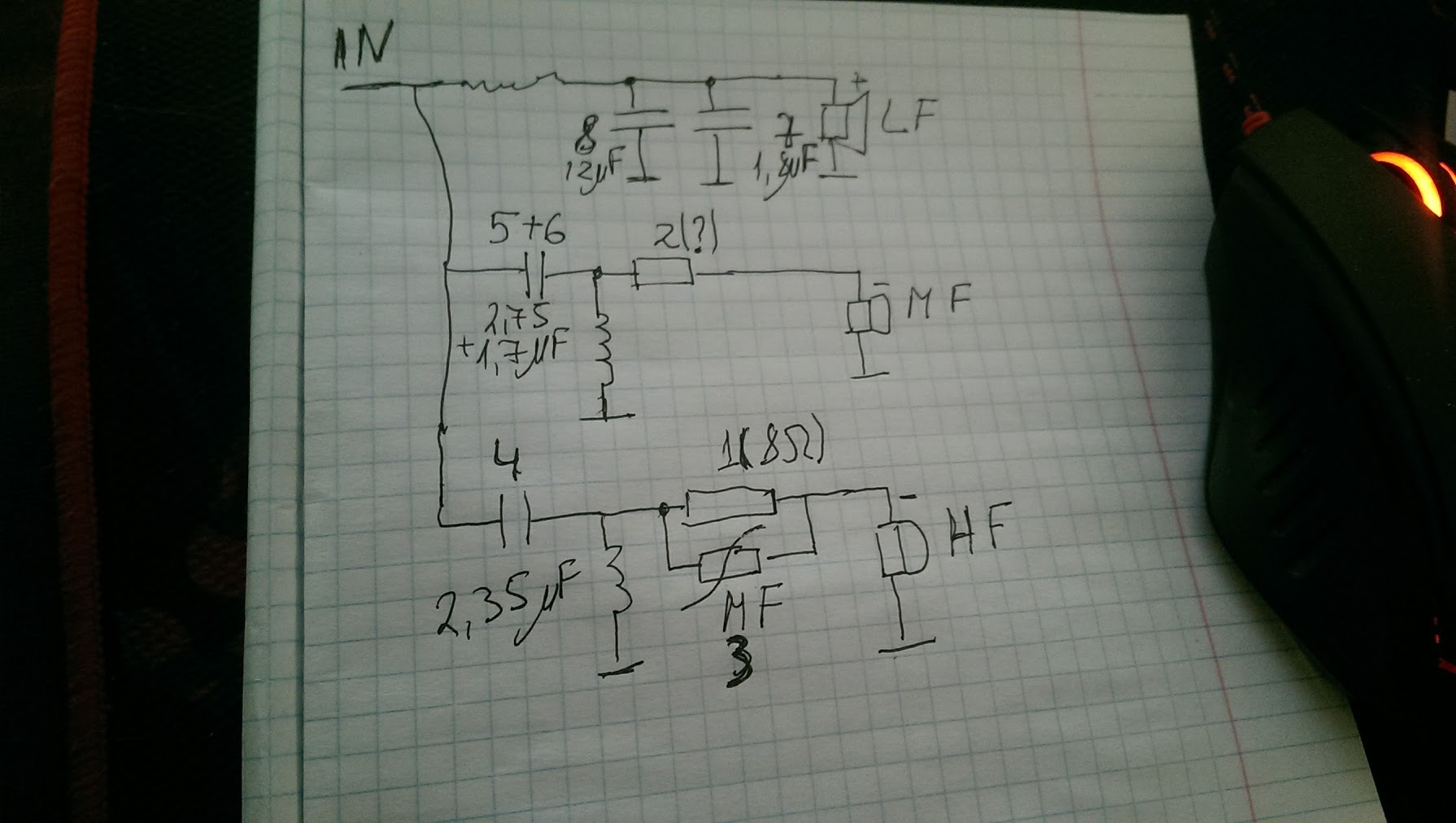

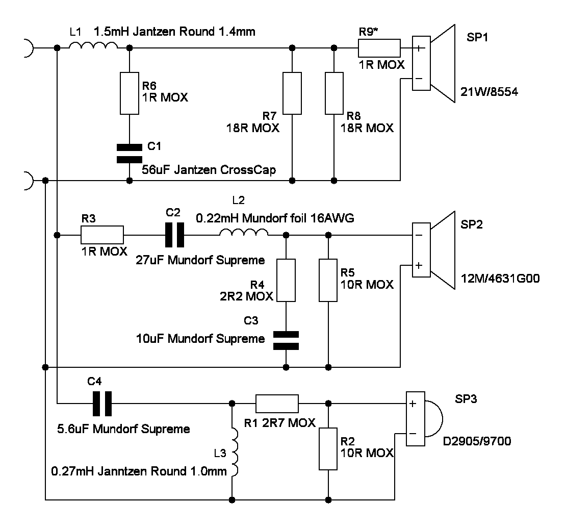

    Для начала переведите схему фильтра в удобочитаемый вид, например
    Ну не ужели, Вы правда считаете, что, Я, прекрасно умеющий читать и чертить схемы, не смог её начертить? Конечно мог и могу! Но, Я лучше х..ей позанимаюсь, и больше трёх часов посижу в Photoshop, порисую эти картинки! Вместо того, чтобы просто взять карандаш, лист бумаги, и накидать принципиальную схему.
    Невнимательно читали, текст Моего обращения
    Вы, Можете помочь со схемой?... Хотя бы от руки, рисунок.

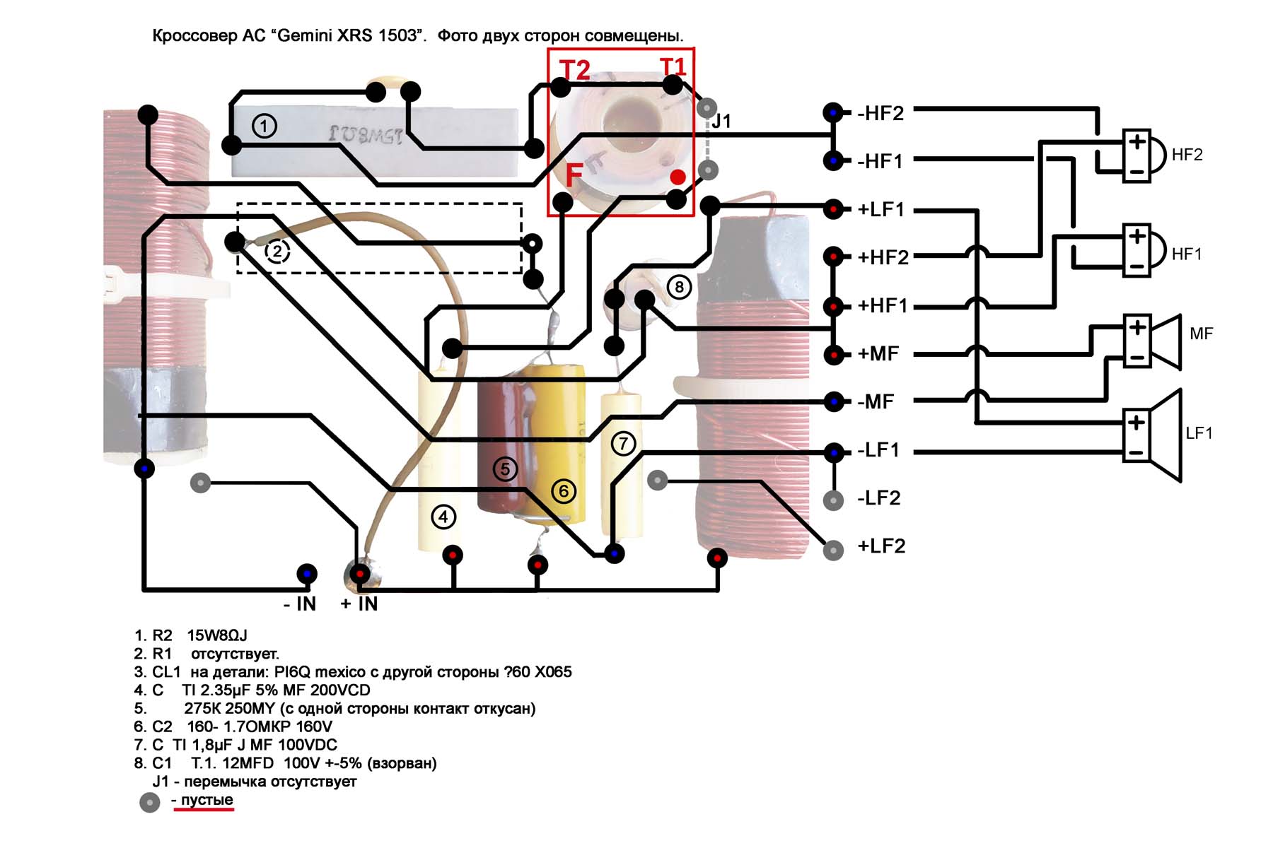

    Мужики. да вы чего ? Трудно. что ли ? У меня ушло 7 минут.....Та деталька - самовосстанавливющийся предохранитель . Шунтирует сопрот. При срабатывании звук на твитер идет через 8 Ом . Эффективность работы такой защиты ( как и всех защит ) зависит от адекватности звукаря.
    Коричневую перемычку - долой. на место отсутствующего резистора - сначала около 30 ом . затем уменьшать , пока не будет уровень драйвера соответствовать уровню НЧ ( если при 30 драйвер будет переигрывать - начать с 51 ом.)
    На фото 2 нарисовал перемычку, которая обозначена на плате оригинала синим , но так как пайки заводской не видно - думаю , что под катушкой идет , нарисовал красным. прозвоните.
    Насчет соответствия меняных деталей Вам никто ничего не скажет без измерений. Такова реальность.
    ну и схема самого фильтра ... у меня так вышло.
    П,С. помню года , когда одно упоминание Джиминай уже говорило о том , что это ООООЧЕНь круто. Нажмите на изображение для увеличения.
    Олег! Красава! Вот, Человек-Дело! С Благодарностью жму руку!
    Перемычки нет, ни под катушкой, ни рядом, и судя по всему, и не было. Выводы из катушки идут сразу в плату. Если, для прозвонки ничего выпаивать не надо, то все четыре контакта катушки, получаются, замкнуты между собой, во всех последовательностях: T1+точка; T1+F; точка+F. Вот.
    ДААА! Действительно, БЫЛИ ТАКИЕ ВРЕМЕНА!!! лет, примерно 20 назад!
    Спасибо, за желание помочь.
    То , что перемычки нет - я понял. Нарисовал синим , то что должно было бы быть исходя из надписей на плате . А красным то , что считаю есть на самом деле . Как она там у них идет - не знаю . выпаяйте катуху и посмотрите.
    Думаю . что катуха стоит между выводами Точка и F , перемычка - точка и Т1 ( Т2)
    Исходя из этого и рисовал схему .
    Предположить конечно можно еще одну катуху между точкой и Т1 , но вот совсем она там не должна быть.
