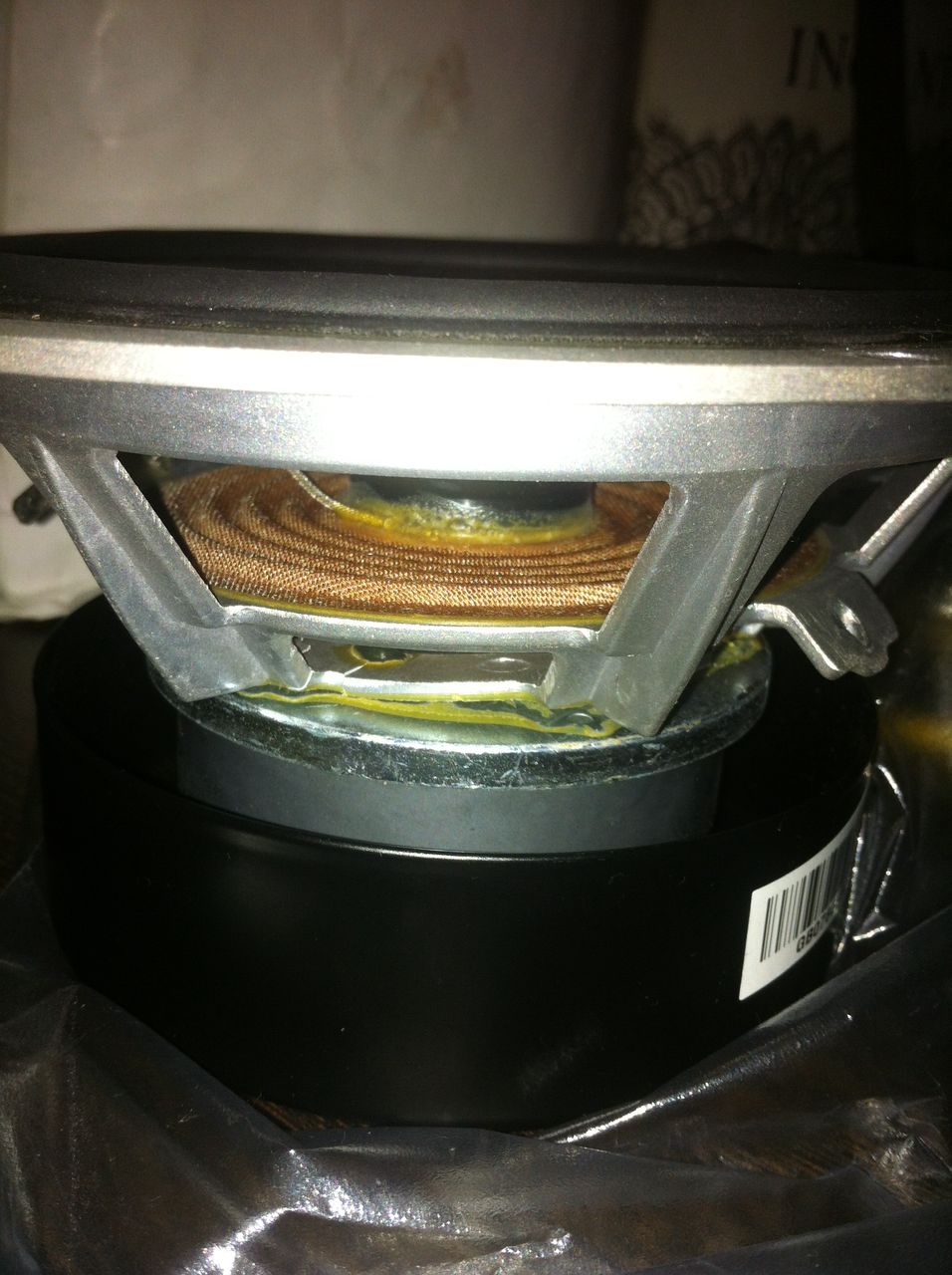

    Приветствую!!!
    Не уберёг я свой напольник kef, уронил его всё таки ребёнок! Нажмите на изображение для увеличения.

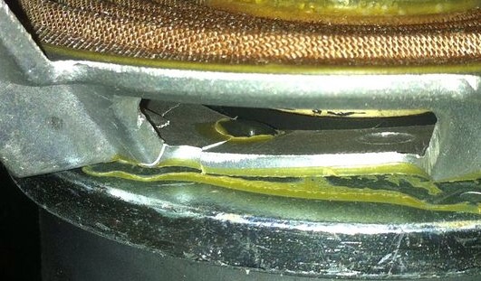

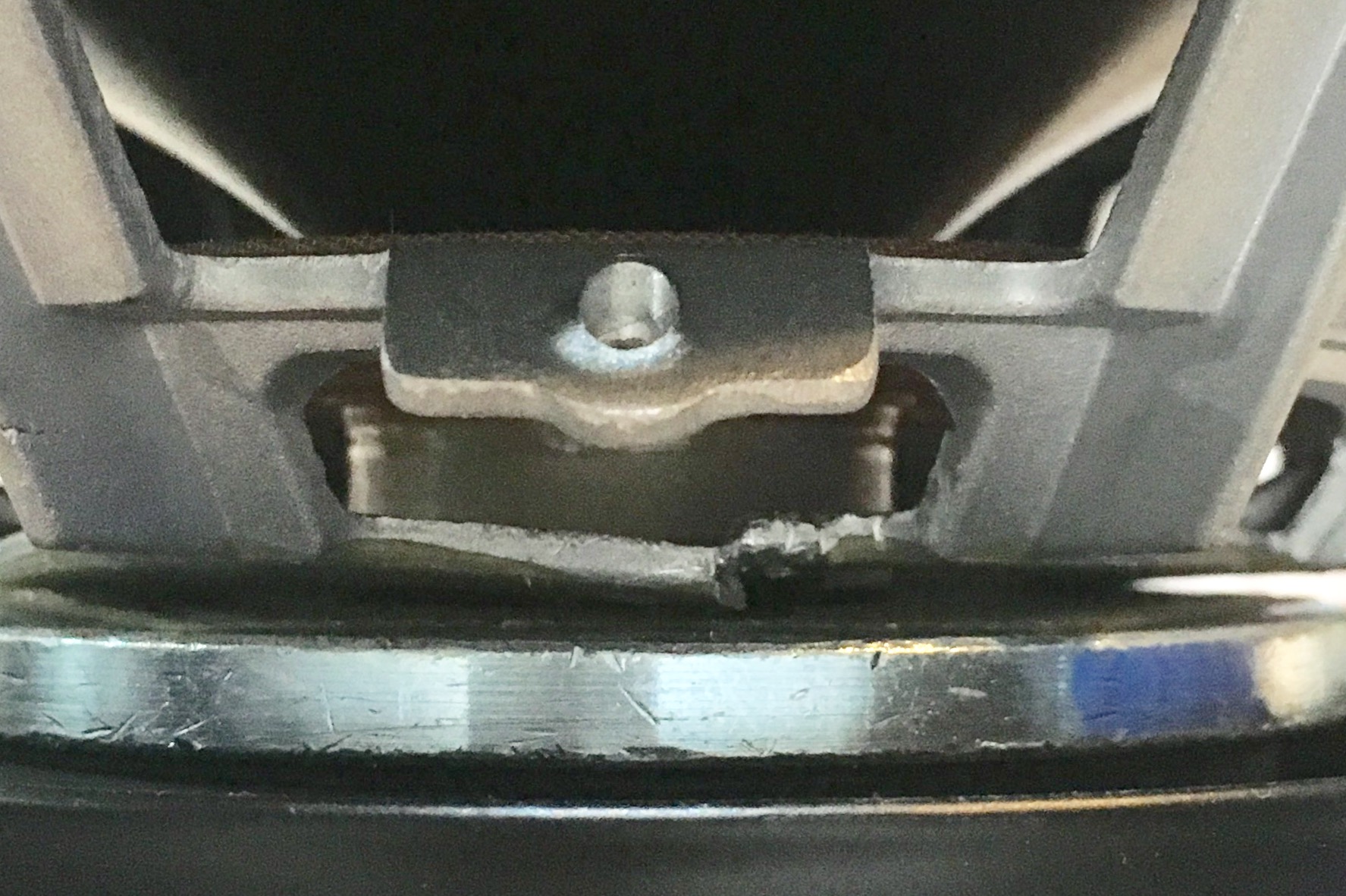

    Звук изменился. Раскрутил, увидел, что корзина на динамике треснула, больше визуальных повреждений не заметил. Нажмите на изображение для увеличения.
    Посоветуйте что делать.

    Смищение магнита есь? Подвужку зажало?

    А как понять сместился магнит или нет? Визуально не понятно.
    И что такое подвужка?

    По фото видно, что магнитная система сместилась относительно корзины и за счет перекоса зажалась катушка. При наличии адекватного мастера, думаю вопрос решаемый. А так, ищите официального дистрибьютора и заказывайте новый динамик.

    Подвужку зажало?
    Подвижку, Т.Е. дифузор.
    Согласен все ремонтируется.(если мастер опытный)
    Дифузор должен свободно передвигатся перпиндикулярно магниту.(см. в исправном динамике)
