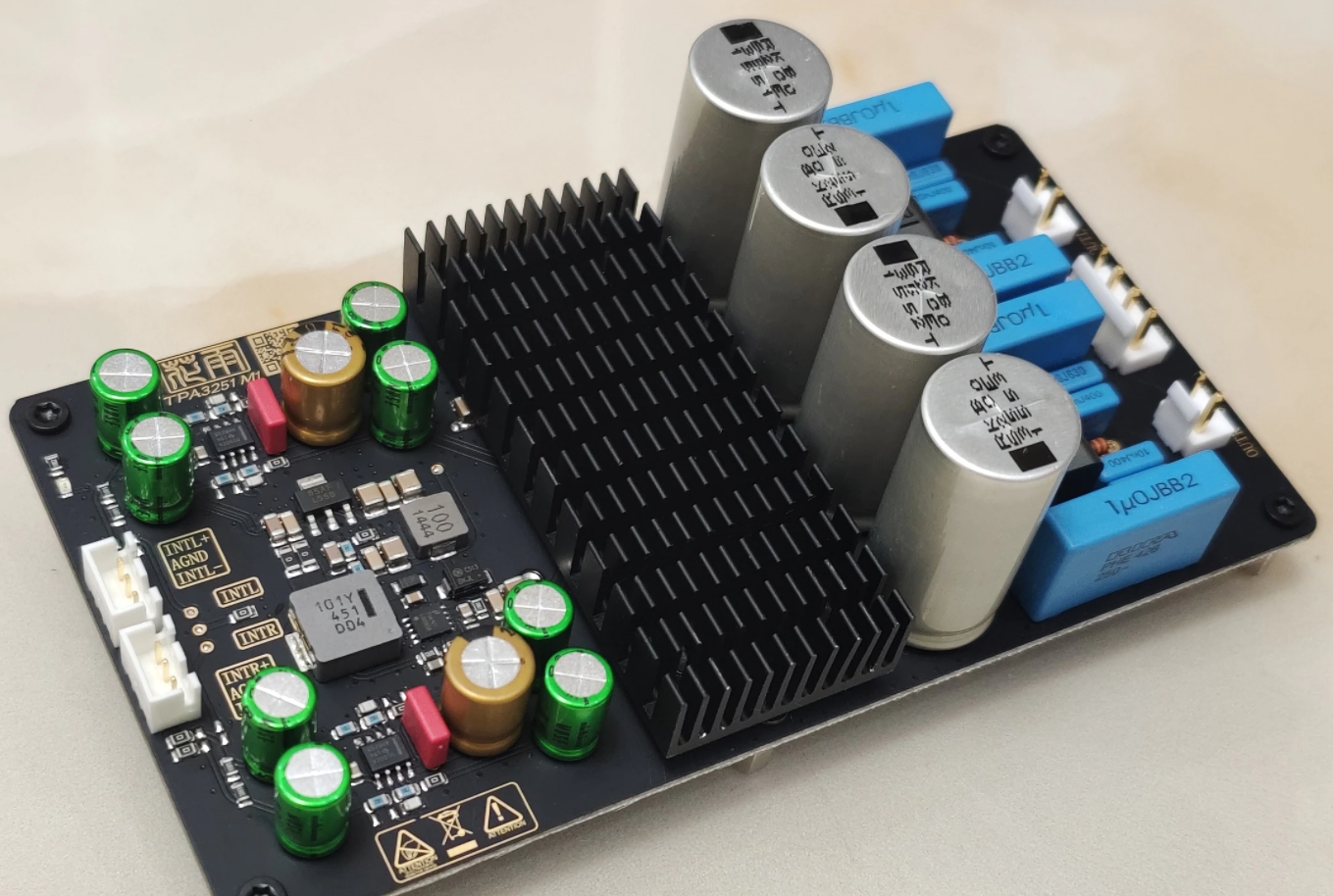

    Пользуюсь данной версией нормально звучит,но сильно греются дроссели,можно исправить?

    Если не дымят то норм.)))

    Не дымят. Имеет смысл изменить частоту PWM?

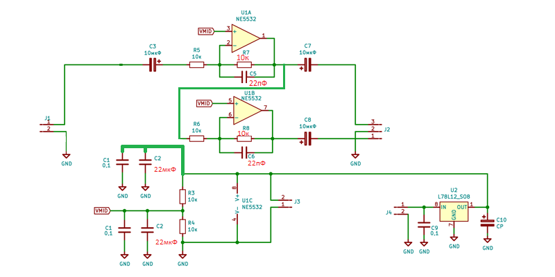

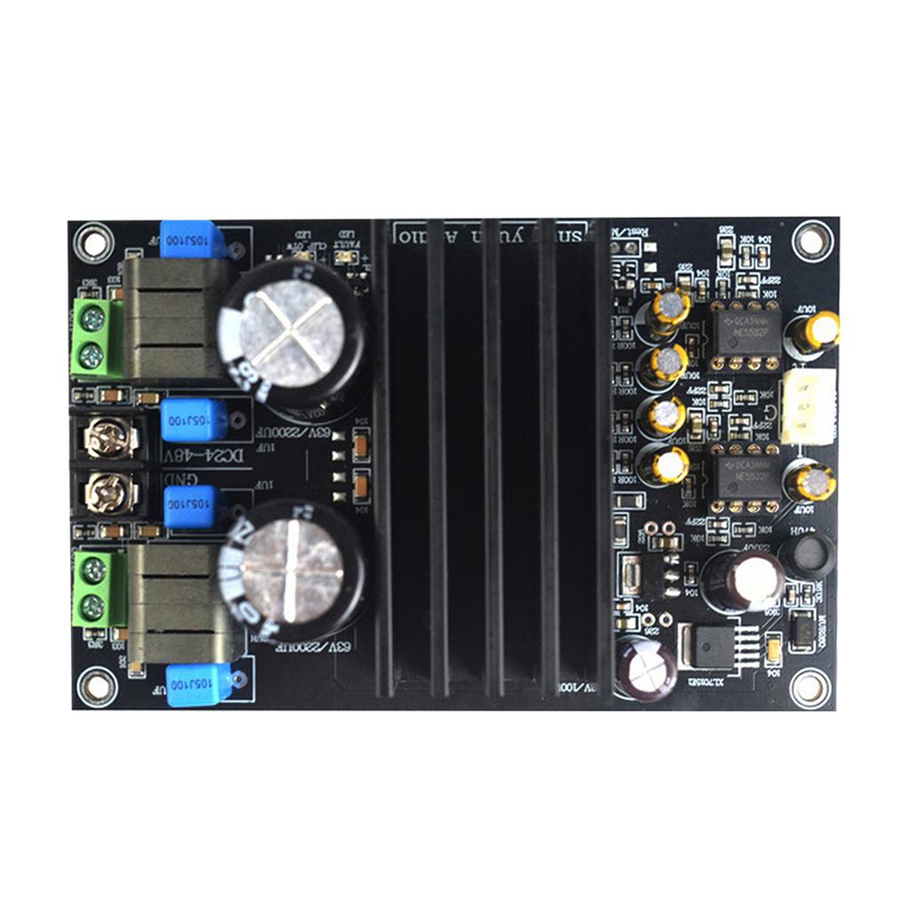

    Доброго вечера всем. Есть у кого-нибудь схема данного умзч? Нужно переделать в 4 канал.

    Нашёл схему входной части

    По-моему сейчас схема такая.Нажмите на изображение для увеличения.

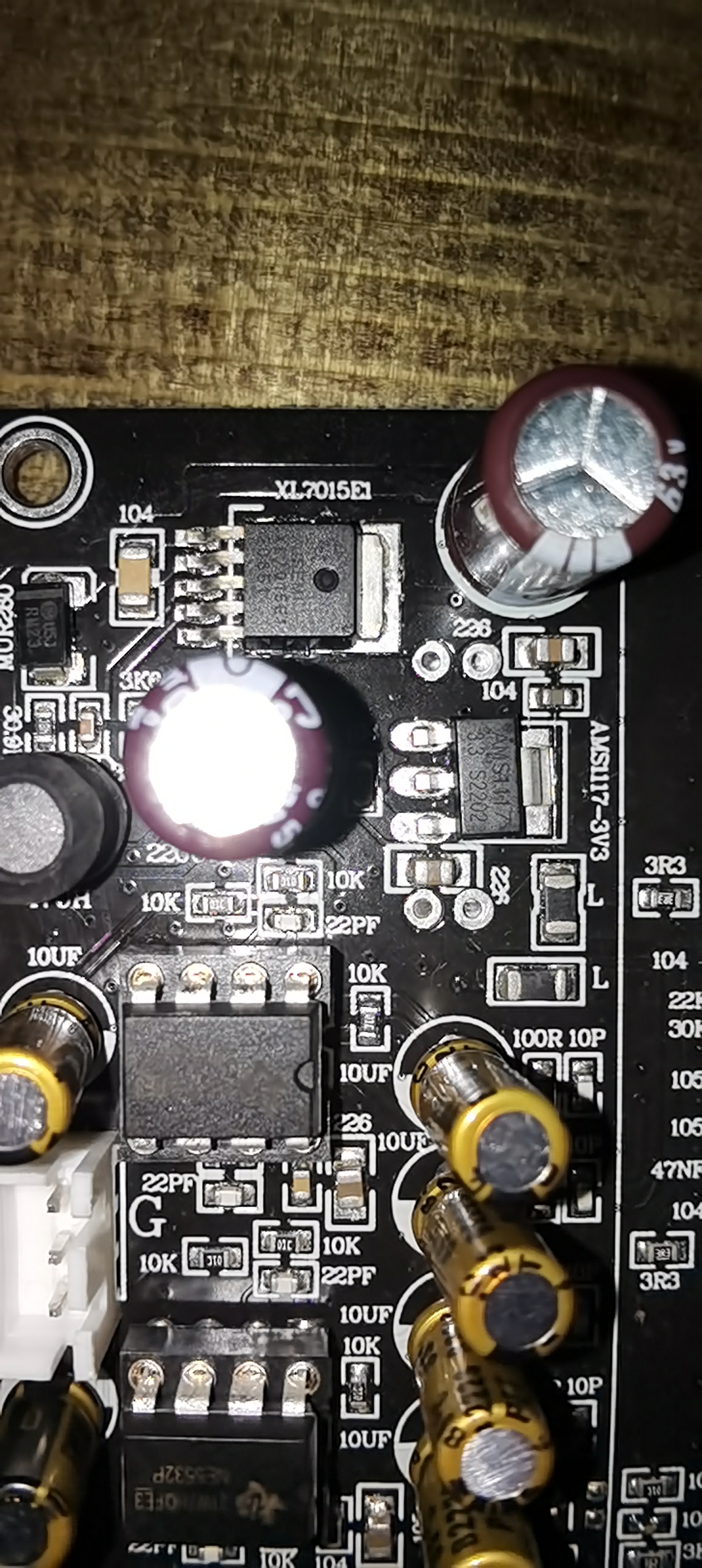

    Немного разобрался в схеме. 12в идёт через катушку на вход 2 TPA3255. Также через стабилизатор 3.3в подаётся напряжение на 19 и 21 ногу TPA3255, через резисторы 47к.
    NE5532 также запитаны через катушку, 8 нога и у них общая земля с TPA3255. Имеет ли смысл отвязывать через Isolated DC/DC Converters?
    Думаю вытащить NE5532 и сделать плату с ноля по схеме выше, с соответствующими номиналами.
    Проще сделать новую плату.

    Так и хочу. Проблема в том что в городе нема нормальных ОУ. Плату естественно буду делать с ноля. Схему ищу. В усилителе разобрался. Входы ОУ объединены. Режем дорожку, запаиваем кондёр 10мкф и всё. Почитал про ОУ. Про схемы включения. Про 2- полярное питание и ещё много чего. Не электронщик ниразу вообще. Но интересно)
    ne5532 ругают, что говно, ne5534 другой ОУ, не сдвоенный, с выходами назначение которых пока не понимаю. Но пока хочу собрать или на ne5532 или купить LME49720 и делать уже с ним.
