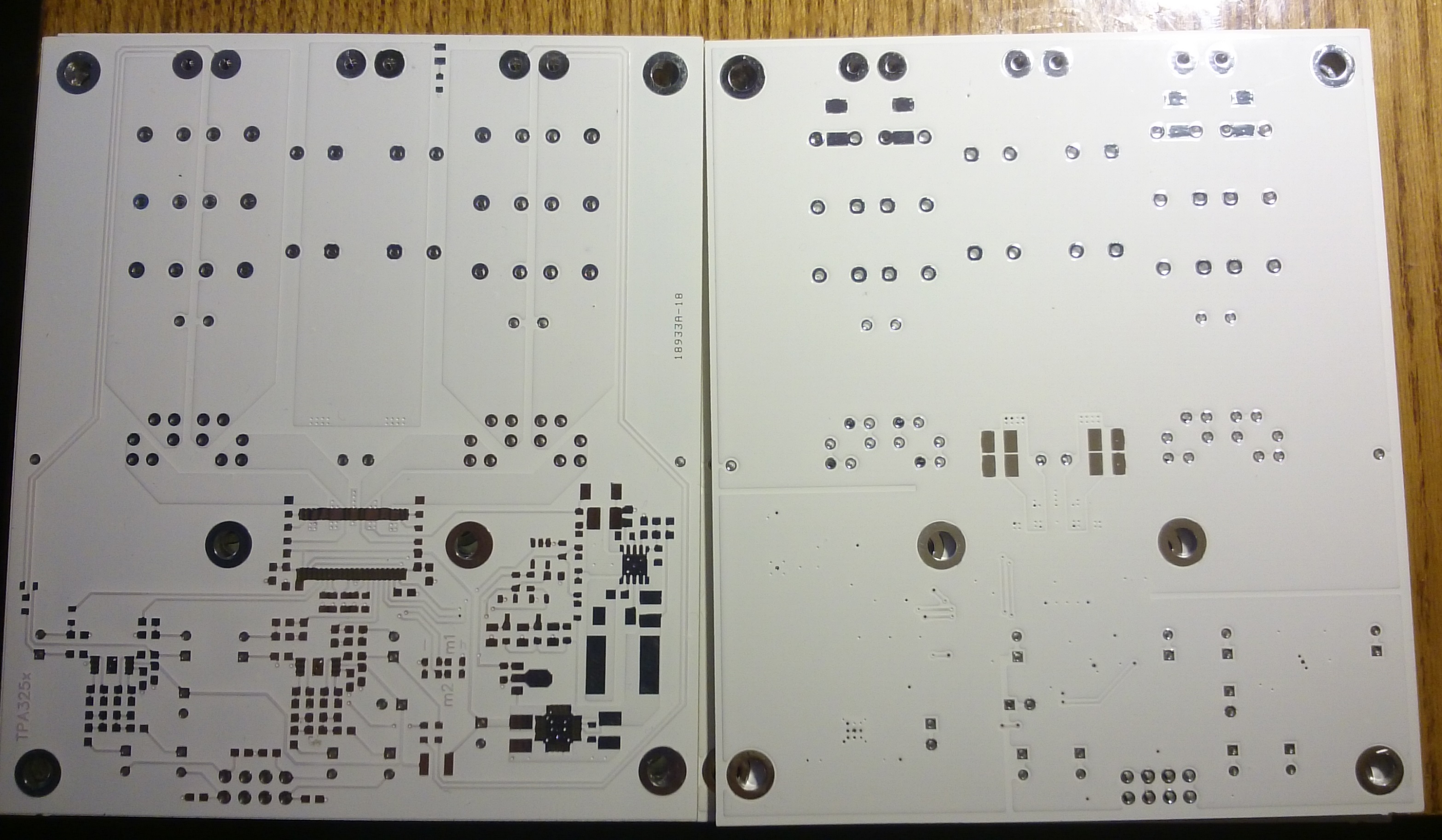

    По умолчанию Re: Усилитель на базе TPA3251 / TPA3255
    Приехали платы, жду детали.
  6. #46
    Частый гость Аватар для VYACHESLAV_N
    25.11.2016
    124
    Медь какой толщины?
  7. #47
    Старый знакомый Аватар для 20957
    04.05.2016
    Нижний Новгород
    521
    70 микрон
  8. #48
    25.11.2016
    124
    120x100mm

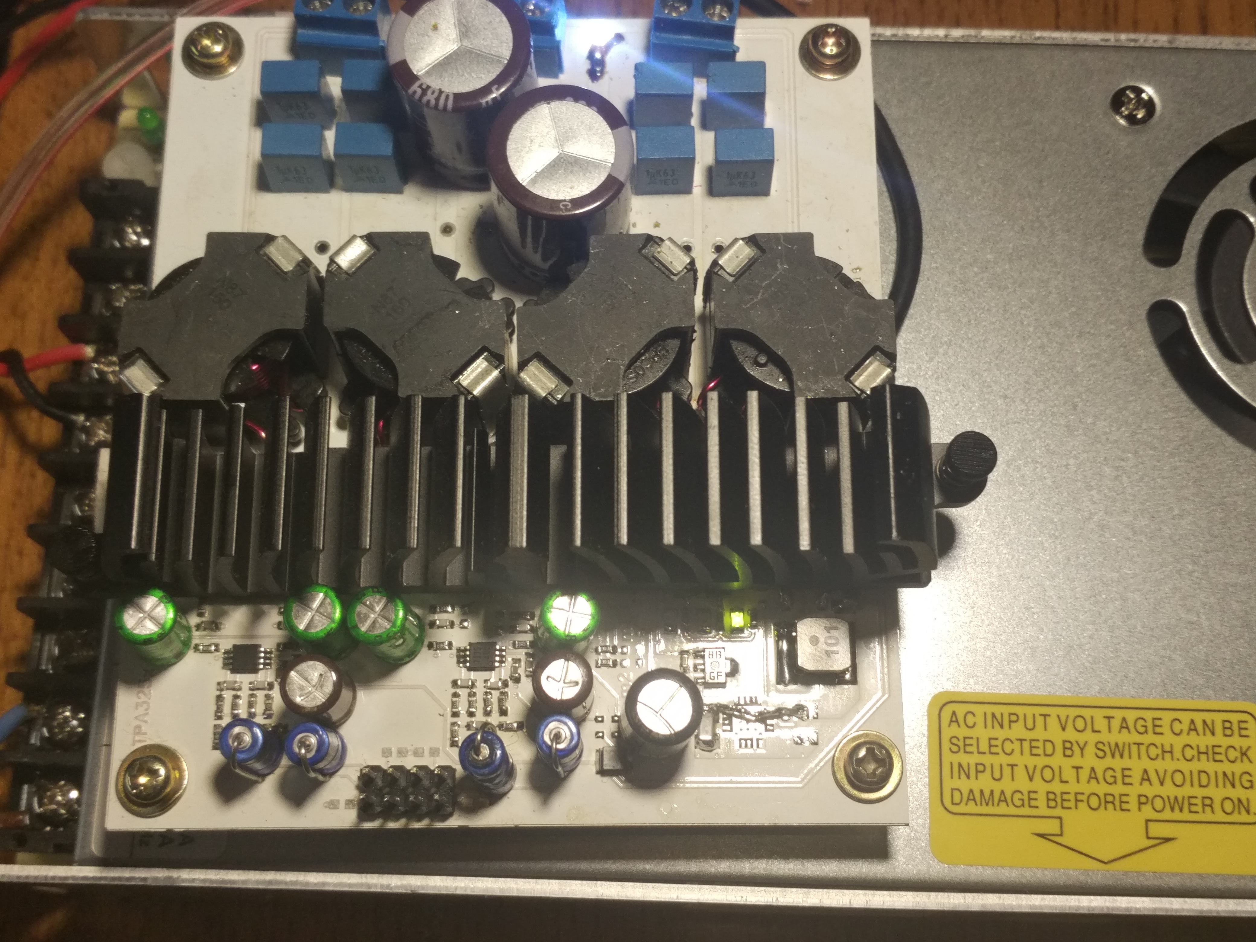

  10. #50
    04.05.2016
    Нижний Новгород
    521
    В общем собрал я усилитель на 3255 из чипадипа, работает, не отличаясь от оригинала.
    Если кому то конечно интересно. В субботу попробую ввести PFFB. И сделать замеры.
    БП Минвелл, 48 вольт, звучит в общем приятно.
    Собран правда из того что нашел в тумбочке и в Чип-Дип))) Почта России умудрилась потерять мою посылку с купленными на Фарнелл детальками.

  13. #53
    Частый гость Аватар для LexaryStyle
    25.07.2006
    452
    в качестве регуляторов TPS7A4700
    Насколько это оправдано в Д-классе?
  14. #54
    04.05.2016
    Нижний Новгород
    521
    Хорошее питание всегда оправдано))) Только тут, в этом усилителе еще нюанс есть, на 14 ножку надо повесить конденсатор не менее 100 мкф, лучше больше. Это питание предварительных каскадов усилителя. В даташите стоит 1 мкф.
