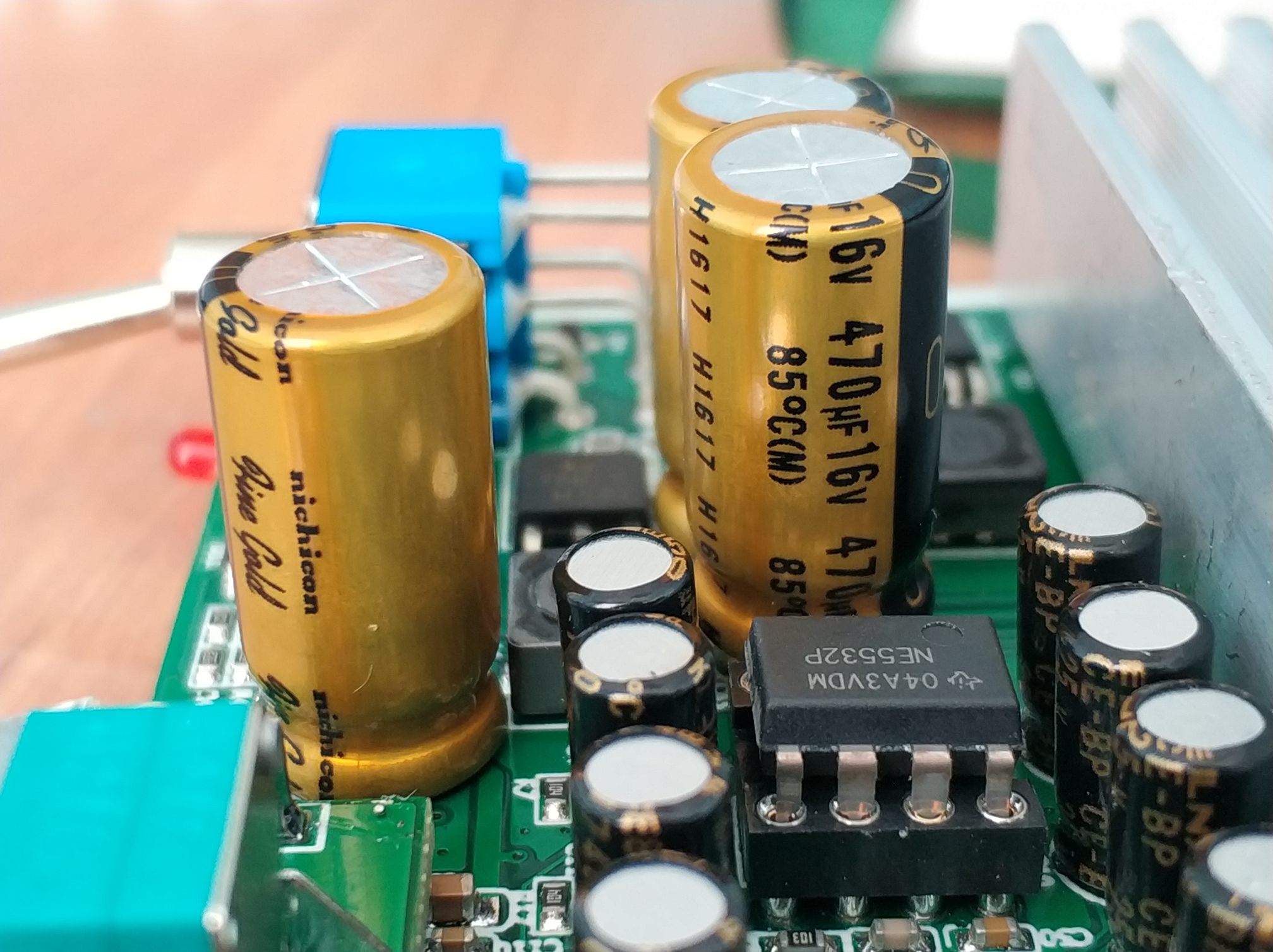

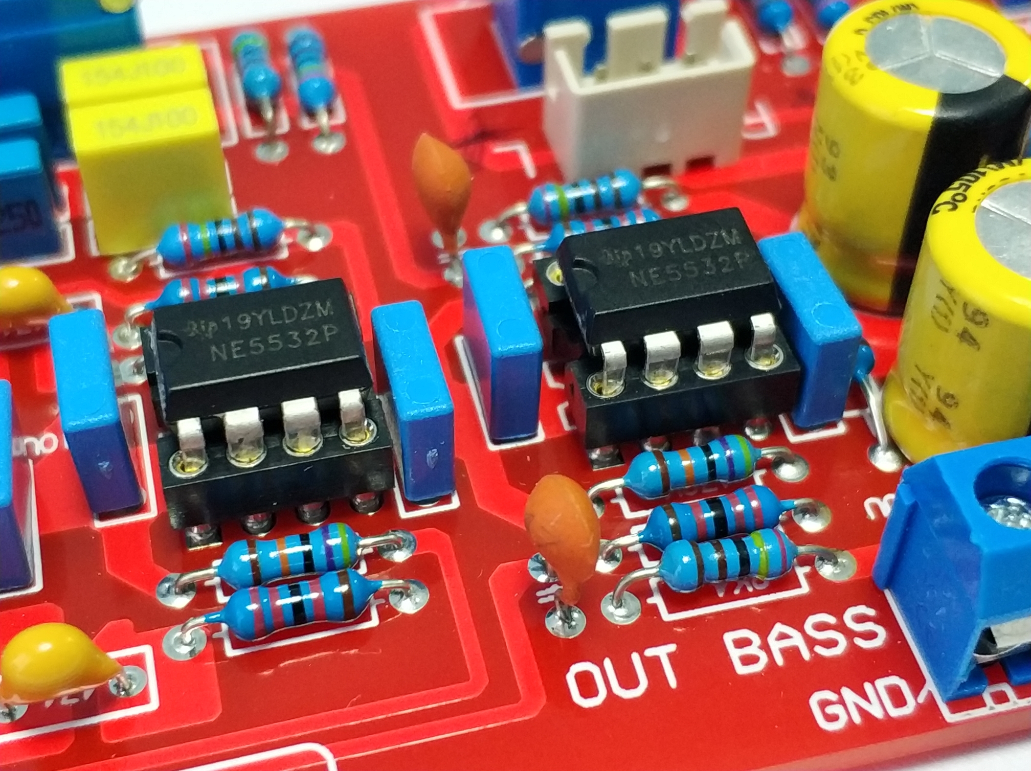

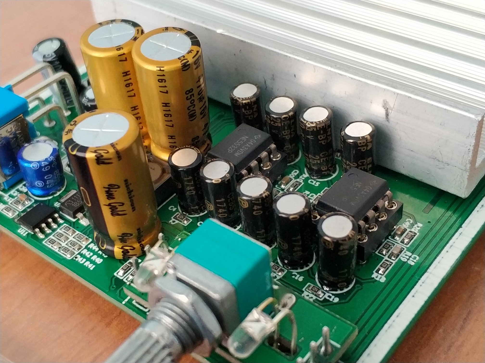

  11. #371
    djmorozoff
    По умолчанию Re: Усилитель на базе TPA3251 / TPA3255
    Получил Aiyima А04 с зеленой платой. Термопасту заменил на Arctic MX-4. Между микросхемой и радиатором установлена алюминиевая пластинка. Она была с заусенцами от штампа. Убрал их теперь микра отлично прилегает к ней и радиатору. Под радиатором написано Tilear HD325x Rev: 2.1. Заменил все конденсаторы 10 mF на Elna rbd 10mFx25V. На выходе поставил Nichicon FW. Потом поставлю оригинальные Epcos 0.68 mF МКР. Операционные усилители не похожи на оригинал. Временно поставил с другого устройства. Буду менять на OPA2132PA. Также выпаял разъем питания и напрямую припаял провода 1 мм/кв.
ID:	386125   Нажмите на изображение для увеличения.
ID:	386124   Нажмите на изображение для увеличения.
ID:	386127   Нажмите на изображение для увеличения.

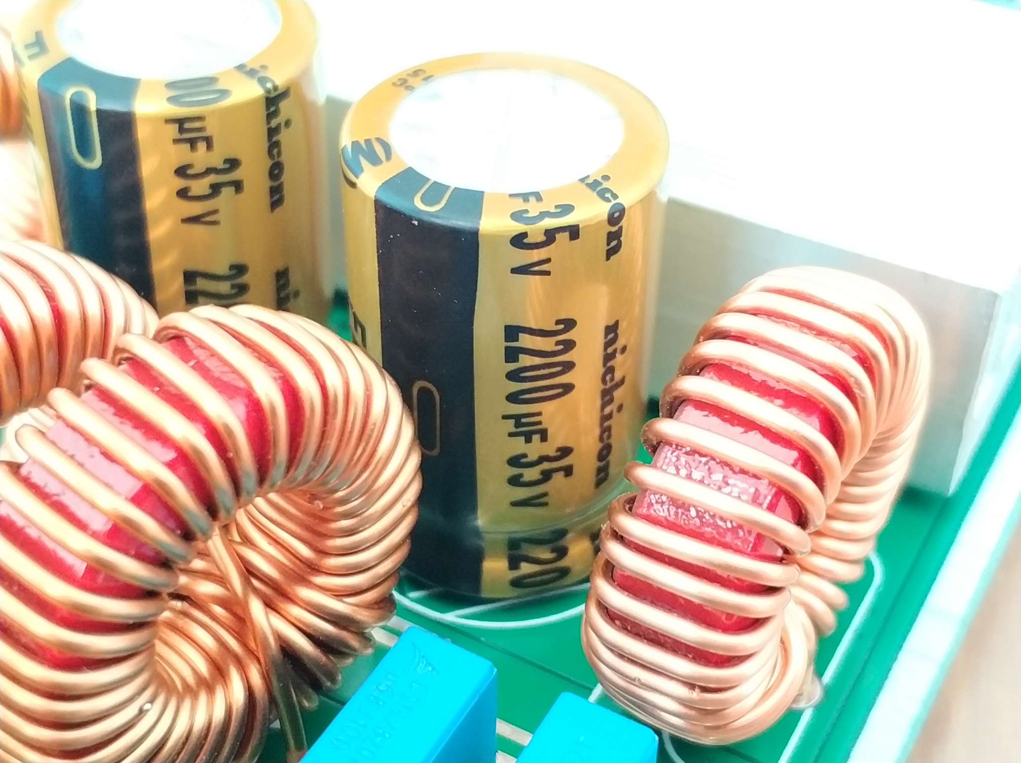

  13. #373
    Доброго всем здравия... имеется такая плата https://aliexpress.ru/item/328248794...ddresstype=600 хочу поменять выходные дросели. Заказал такой феррит https://aliexpress.ru/item/32916478505.html нагрузка будет 4 ома.если это возможно не подскажет ли кто из делавших этот усилитель какой провод и кол-во витков... провод думаю не меньше 1 мм. ... кол-во витков. заране благодарю... с уважением..
    ---------- Сообщение добавлено 20:39 ---------- Предыдущее сообщение было 20:37 ----------
    плата УМ синего цвета
  14. #374
    Завсегдатай Аватар для DrModd
    17.07.2019
    1,056
    Нужно вначале сделать зазор в центральном керне.
    Потом уже считать витки.

  16. #376
    Завсегдатай Аватар для uriy
    19.10.2008
    Город плохих снов
    2,246
    извините за глупый вопрос - как сделать зазор..
    Кто Вас надоумил менять кольца на RM?
  17. #377
    ну типа те кольца что стоят плохого качества значительно лучше на феррите потому и купил феррит. покупать готовые дороговато... у меня сейчас не лучшие времена тем более сделать самому дешевле..
    ---------- Сообщение добавлено 22:27 ---------- Предыдущее сообщение было 22:23 ----------
    а по поводу зазора у меня такие размышления - можно поставить бумагу необходимой толщины в центральном керне...
    ---------- Сообщение добавлено 22:29 ---------- Предыдущее сообщение было 22:27 ----------

  18. #378
    19.10.2008
    Город плохих снов
    2,246
    Ну и как вы это определили?
    Далеко не всегда это так...
    Да вроде не особо и дороже брать готовые.
    https://aliexpress.ru/item/400096661...00012924159748
    У вас есть чем измерять индуктивность?
    Вообще изначально делается расчёт дросселя, а уже потом покупаются под него комплектующие.
    Мне сейчас тупо лень лесть в расчёты, но по памяти вроде RM8 не достаточно для 300Вт, нужно RM10.
  19. #379
    мне 300 ват и не надо по 100 на канал за глаза хоть на 4 хоть на 8 ом 10 седечников за 18 у.е никак не дороже одного за 16 у.е. тем более их надо 4 штуки минимум.
    ---------- Сообщение добавлено 22:50 ---------- Предыдущее сообщение было 22:50 ----------
    индуктивность есть чем мерить..
  20. #380
    19.10.2008
    Город плохих снов
    2,246
    Ну, тогда мотайте каркас до заполнения и изменяя воздушный зазор ловите ту индуктивность которая вам нужна. Если микросхема сгорит, значит RM8 улетел в насыщение и нужен другой сердечник.
