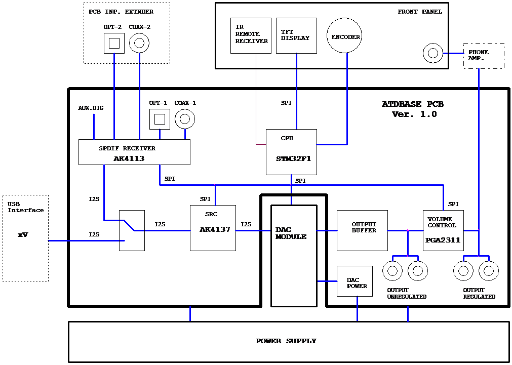

    Структурная схема устройства:

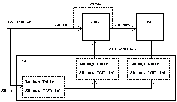

    Немного о SRC - выбран был, как бы наисовременнейший на сегоднешний день AK4137, благодаря его широким возможностям (ха-ха 3 раза!), в первую очередь - конвертации PCM->DSD, чтобы можно было играться не только с готовыми чип-ЦППами, но и попробовать популярную ныне тенденцию посроения No-Chip DSD-DAC на дискретных элементах (но конечно не просто с RC-цепочкой как сделал Андреа Чуфолли - ха-ха еще 8 раз, я об этом писал в соотв. теме).
    Идея была в том, что данные для конфигурации SRC и чип-ЦАПа храняться в виде таблицы, каждая ячейка которой представляет собой конфигурацию для конкретного семпл-рейта.
    А также, имеется таблица перекодировки, т.е. соответствие входящих и выходящих формат+семплрейт. Плюс, для USB-входа, режим "Direct", где данные напрямую идут с USB-интерфейса в чмп-ЦАП в неизменном виде.
    Выглядит это примерно так:
    Но из-за особенностей AK4137 не все оказалось возможным на имеющемся железе, поэтому полностью все реализовать можно будет только в следующей ревизии платы, а в текушей - только частично.

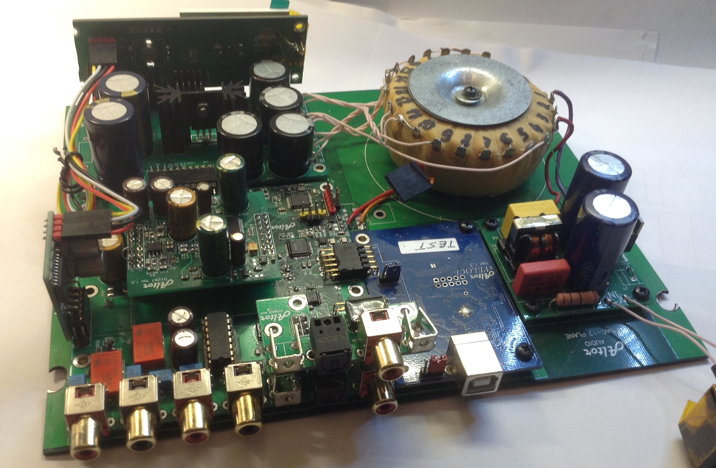

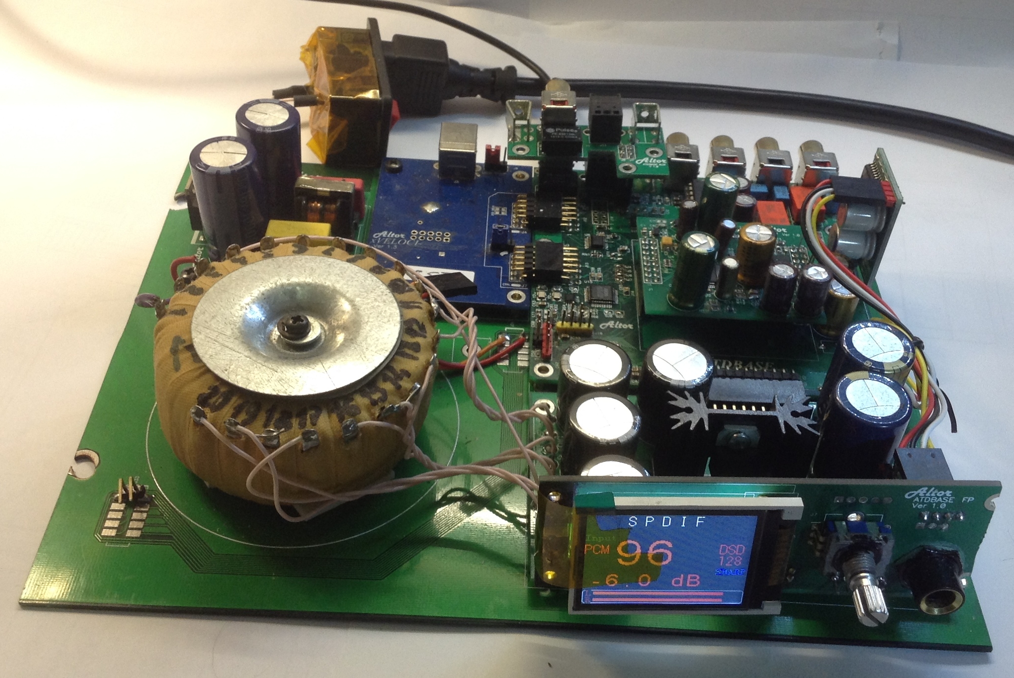

    А теперь, покажу как все это выглядит и на несколько часов удалюсь из эфира.
    Это вид спереди и сзади собранного "лего-устройства"
ID:	282408 Нажмите на изображение для увеличения.

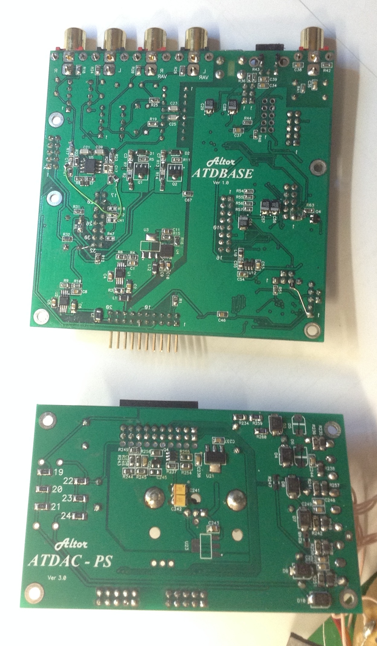

    Это вид базовой платы и платы БП снизу:
    Хочу сразу заметить про имеющиеся на плате "проводочки" - это не столко ошибки, сколько improvement, т.е. реализация того, что пришло в голову уже когда платы были готовы.

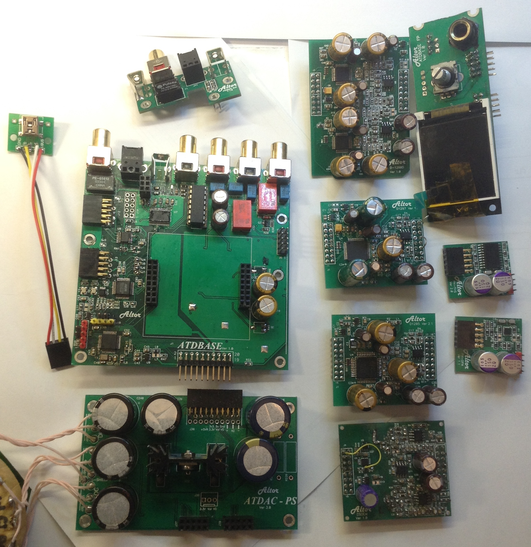

    Это имеющися на сегодня комплект модулей:
    Слева от базовой платы - переходничок для апгрейда прошивки, снизу - блок питания. Кто в курсе, сразу заметит, что он унифицирован с БП от ATDAC-9 и ATDAC-10.
    Справа вверху - фронтальная плата с дисплеем и енкодером.
    Под ней - два модуля наушниковых усилителей.
    Посередине - некоторые уже имеющиеся модули ЦАПов на AK4495, AK4497 и двойное-моно на AK4490. Плюс - предыдущая версия No Chip DSD.

    А почему платы не красные?
    Ну это-же пока не серийные а пробные, какой смысл?
    Вообще, я цветные платы делаю так: цифровые интерфейсы (xV, xVM, JKill) - синие, аналоговые платы - красные, фронтальные панели - черные (чтобы не просвечивало сквозь стекло), вспомогательные - зеленые.
    Цитата Сообщение от LampCos Посмотреть сообщение
    Наушниковые усилки получаются просто для контроля или полноценные?(платка маловато что то)
    А зачем большие:
    Насчет "для чего" - тут скорее "для кого".
    Для шизотериков с сундука - разумуется только для контроля, для нормлаьных людей, особенно не с полуторакилобаксовыми наушнками - хидампы на TPA6120 (THS6012) или OPA6122 вполне полноценные.

    Александр. наверное и корпус для всего этого уже подобран?
    Да, но есть проблемы с передней панелью и ее оформлением, из-за дисплея, в основном. Енкодер меня бесит, может заменю его просто на 3 кнопки. Или вообще убберу и остаклю управление только с ИК ДУ.
    TFT -дисплей тоже бесит, оно конечно очень информативно, но подумываю поставить светодиодные 7-сегментники, как в 9-ке и 10-ке - отображать только входной семплрейт/формат, громкость и ЦФ - только в момент регулирования и несколько секунд после. И добавить еще один 7-сегментник. поменьше, отображать номер текущего входа.

    Если все базовые блоки более-менее определены, то не вижу смысла в съемном блоке питания.
    Зато я вижу - одна 4-х слойная плата такого размера, будет в 2 раза дороже чем одна 4-х плюс одна 2-х.

    То есть на фото это платы на TPA6120? Круто однако
    Не хочу!
    Аватар для Alex
    36,231
    По умолчанию Re: Модульный ЦАП - ATDBASE.
    Верхняя - ТРА, нижняя - ОРА.
