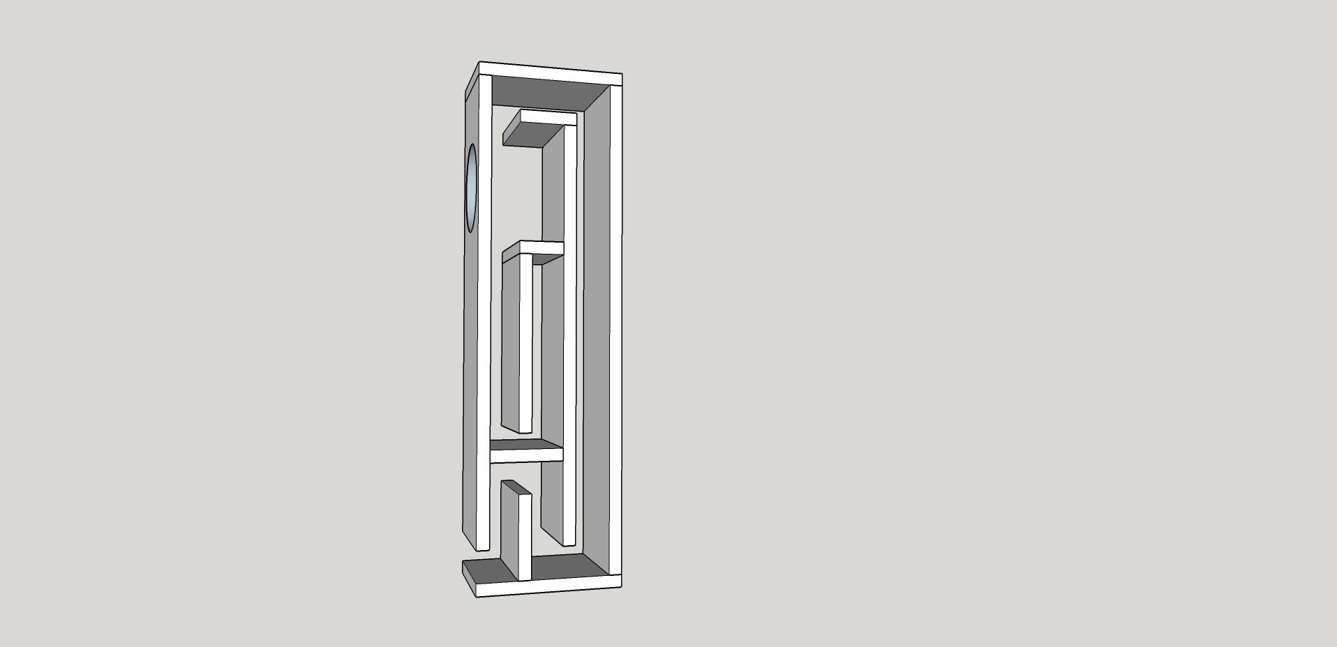

    вопрос только в оформлении - делать такой же ФИ или что-нить другое выбрать? сателлиты фактически в ОЯ поэтому хочется чтобы сабчик не гудел...
    естественно биампинг... и скорее речь идет про некий высокий саб + низкий мидбас - т.е. НЧ звено - планируемый рабочий диапазон 60-150(180)гц
    размером не очень ограничен - все равно он будет стоять рядом со столом (возможно на ножке)
    пробовал крутить в ЧВР - какая-то космическая ГВЗ получается - причем с ростом сечения канала растет SPL но и ГВЗ тоже в космос - как с ней бороться? может это из-за того, что Рогожин рекомендует в ЧВР для 5" Qts=0,5 и выше, а у данного динамика 0,28
Название:	В1354-8 ЧВР - 01.jpg
    ЗЯ низко настроить настроить наверное не получится без дополнительных ухищрений липа Линквитца, чего не очень хочется
    рупор или TL, может еще что-нить??? хотелось бы понять в каком направлении лучше искать и нужно ли искать вообще или делать ФИ и не выеживаться...

    так как размер камеры 118х118 а установочный размер динамика 116... но не помогает
    Откуда взялись 118? Не вижу чертежа. Вообще, если сзади динамика сложенное колено, то это уже двойная площадь будет. Можно еще так. https://forum.vegalab.ru/showthread....=1#post2258028
    ТЛ как считать??
    Также, как лабиринт, только канал сужать к выходу. Смотреть АЧХ и настройку.
    а если задача уложиться в -6 дБ - то чуть ниже и чуть выше (35-180гц примерно) "верблюдик" - SPL тоже подрос +3 дБ и канал пошире - проще динамик всовывать без извращений
    А зачем такая низкая настройка? 55|110 норм будет.

    Длина 55 см + 110 см. Это сегменты, настройка около 50гц. Площадь 60 кв.см.
    ну тогда еще чуток неровные по пропорциям колена чтобы 2 выброс убрать - получим почти полочку по -3дБ 60-210гц
    а если сабсоник с 60гц поставить 12 дБ/окт - вообще с 50гц полочка будет
Название:	В1354-8 ЧВР - 04.jpg
    Цитата Сообщение от KoenCCXR Посмотреть сообщение
    не саб нужен, а полноценное НЧ звено
    ну да... оно... говорить НЧ звено будет правильнее - но длиннее
    ну если TL то получается вот такой 90-60-30 и длины 49,2-104,5 - почти полочка -3дБ 40-210гц - а сабсоником подрезать с 50гц можно даже 1 порядком 6дБ/окт - будет прям совсем красиво - только в 2 раза тише
Название:	В1354-8 ЧВР 06-.jpg
    ---------- Сообщение добавлено 15:46 ---------- Предыдущее сообщение было 15:12 ----------
    diman_dda, как в ЧВР порт лучше расположить:
    1) на лицевой поближе к динамику
    2) на лицевой подальше от динамика
    3) вниз
    4) вверх
    5) на тыловую сторону

    Сразу видно, что рисовать вы еще не начинали, так что все самое интересное впереди . Вот, почитайте для аппетита: https://forum.vegalab.ru/showthread....=1#post1753938, динамики по степени вписываемости в ящик очень похожи.
    ну почему не начал??? прикидывал... попробовал в ХорнРеспе сделать за динамиком камеру - практически не влияет на АЧХ и чуть уменьшает ГВЗ
Название:	5 В1354-8 ЧВР 04 -01.jpg
ID:	282564 Нажмите на изображение для увеличения.
Название:	5 В1354-8 ЧВР 04 -02.jpg
ID:	282565 Нажмите на изображение для увеличения.
Название:	5 В1354-8 ЧВР 04 -03.jpg
    габарит 182х184х662мм
    Добрый Аватар для Gudronov
    10,357
    По умолчанию Re: Минисаб в 2.1 для компьютера
    Нормально. У меня примерно те же результаты, конфигурация содрана с https://forum.vegalab.ru/showthread....=1#post1756946. 10 литров фанеры на 8 литров полезного объема. Площадь 45, размеры 350x280x180. 10 кило вместе с динамиком, зато за монитор помещается. Даже пара.
    В таком безобразии смысл есть. Если использовать как НЧ в карликовой версии этого.

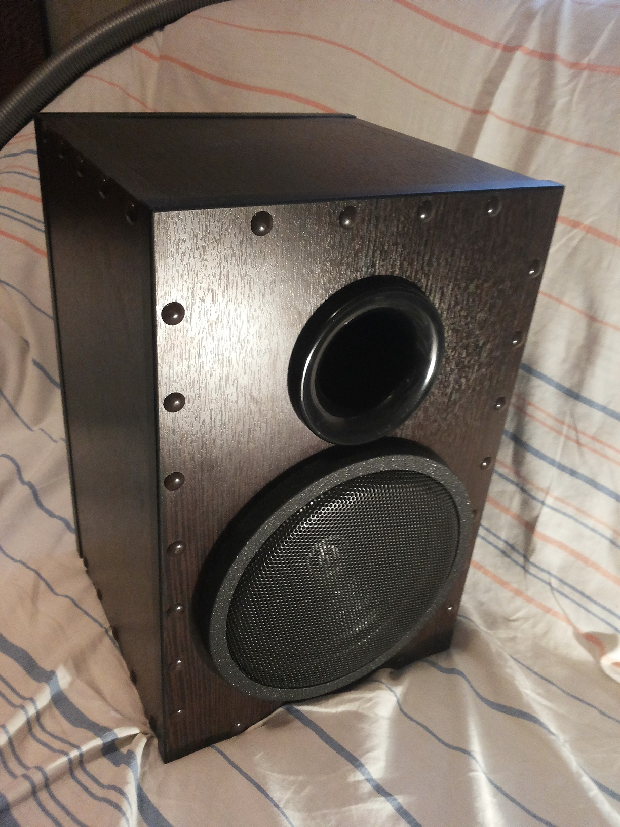

ID:	282720этот ящик тоже под цвет стола собирался как и ТС надо. Кромки на передних и задних панелях - черный пластик 2 мм, соответственно располагаются не заподлицо а выходят за пределы корпуса, так было задумано. Но больше собирать на ЛДСП не буду, ну его. Проще склеить и потом отделать внешку каким либо материалом.

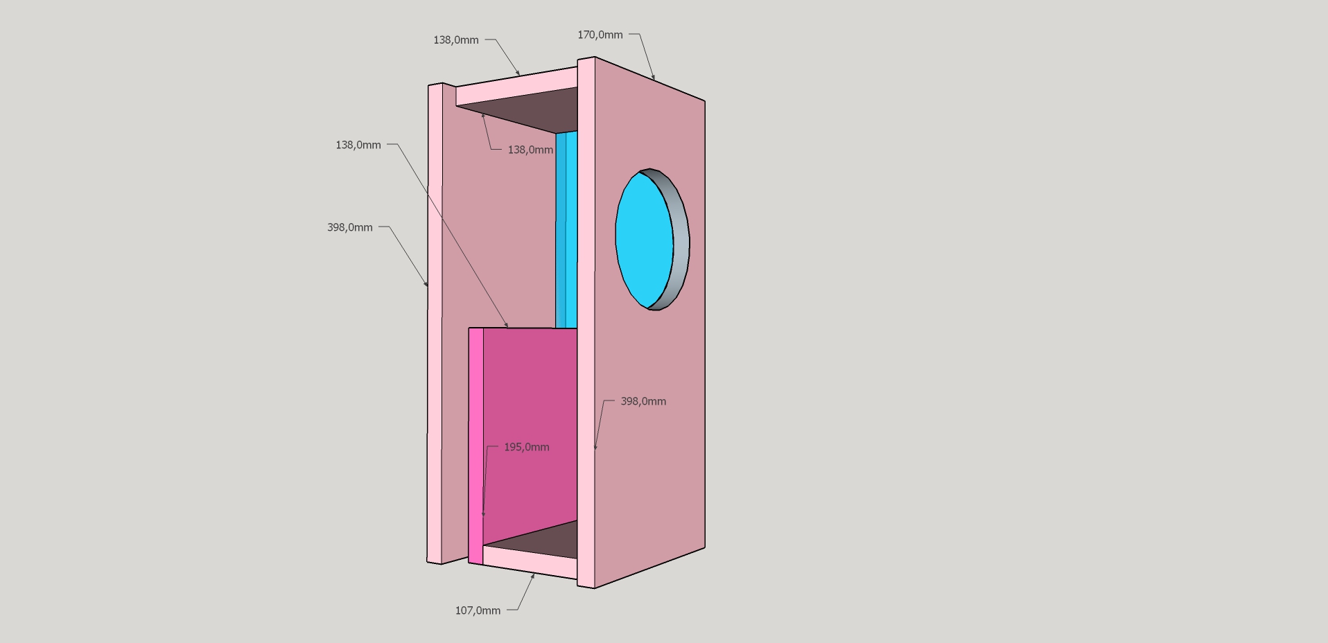

    прикинул сравнительные варианты в ФИ (170х170х400мм - 12л) на базе александровского минимонитора и ЧВР (182х184х662мм - 22л) - разница больше чем в 2 раза
Название:	5 В1354-8 ФИ6,5 - 01.jpg
ID:	282956 Нажмите на изображение для увеличения.
Название:	5 В1354-8 ЧВР 04 -04.jpg
    очень хочется собрать оба варианта и сравнить
