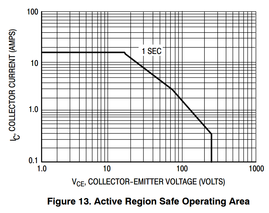

    Здравствуйте. Господа помогите понять как рассчитать максимальную мощность унч по параметрам выходных транзисторов! Например имеем комплементарку 1943 и 5200 (230 вольт 15 ампер). Допустим питание у нас в идеале +-50вольт. Нагрузка пусть будет 8 ом. Итак 50*50/16=156 Вт, ну хорошо у нас не класс д , тоесть по нашему КПД(65%) будет 101 Вт, что в принципе советует производитель. При этом ток транзистора одного плеча будет 50/8= 6.25А.
    Вопрос в следующем почему нельзя подключать 4-х омную нагрузку, при этом же питании, если ток будет 12,5А, а наши транзисторы могут держать 15А?????

    На таких токах звука уже не будет, одни искажения. Посмотрите в даташит до каких токов сохраняется линейность этих транзисторов и при каком напряжении питания. Именно эти транзисторы лучше нагружать до 3 - 3,5А на один, вот и считайте.
    Все что внутри графика SOA(из даташита на MJL21194 например) - является допустимым режимом работы прииииииииии.......150градусах кристалла в течении 1 секунды.
    То есть транзистор не может 15 Ампер при 230 вольтах КЭ - в графике это видно.
    тут график правда минималистический. У других он поподробнее бывает и в принципе ОБР можно интерполировать по нескольким значениям температур и длительностей импульса ))

    Ulis, вроде бы при25 градусах в течении 1 секунды?
    ---------- Сообщение добавлено 17:14 ---------- Предыдущее сообщение было 17:11 ----------
    Спасибо всем кто откликнулся! Спасибо что разъяснили... Интересно то как, получается при питании 10 вольт, возможно и будет 15 ампер... Но зачем тогда делать такое высокое допустимое напряжение, если при нем ничего не получишь!?

    Получишь, если параллелить выходники

    Чтоб транзисторы включать в параллель и выжимать киловатт. Серьёзно.

    Можно на графики и не смотреть, ведь известна мощность рассеивания - если перемножить 15 Ампер при 230 вольтах, то сколько получится....., а указано всего 150 Вт, т.е 15А уже при 10В...
    полупроводники в двух предельных режимах нельзя включать, раньше везде об этом писали в тех.документации...

    Ага спасибо так и думал... Защита уже есть... Довольно таки толковая! Буду ее подстраивать по току!

    при 10 В питания ты мощность на 4 Омах не получишь никакую, стало быть и ток невостребован
