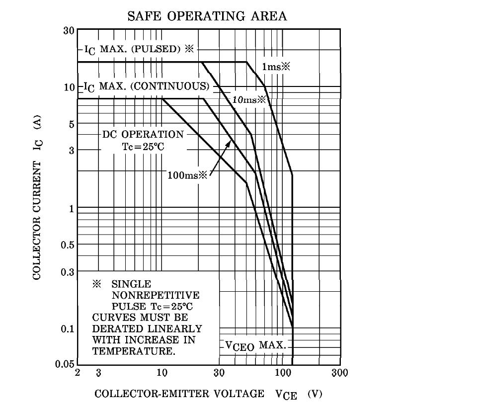

    Насколько целесообразно принимать найденную величину мощности для подбора транзисторов?
    Напомню - мы определили МГНОВЕННУЮ мощность, которая имеет место лишь в определенный момент времени. Средняя мощность будет меньше.
    Чтобы понять, что подбор надо осуществлять именно по средней мощности, достаточно учесть тот факт, что при превышении мощности транзисторы выходят из строя из-за перегрева. А на прогрев кристалла до критической температуры нужно время.
    На прилагаемой картинке - даташитная ОБР мощного транзистора.Нажмите на изображение для увеличения.
Название:	ОБР 2SC5197.JPG
ID:	283514 Из нее, в частности, видно, что в импульсе длительностью 100 мс транзистор может рассеять мощность в 3 раза большую, чем при постоянном токе. При этом период наименьшей звуковой частоты (20 Гц) - 50 мс. Таким образом,мгновенные пиковые значения мощности просто не успеют перегреть транзистор, и при его подборе следует учитывать среднюю мощность.
    Рассчитать среднюю мощность на синусоидальном сигнале уже сложнее (можно, но уже придется вспоминать институтский курс матанализа). Упростим задачу. Кто сказал, что реальный выходной сигнал должен иметь синусоидальную форму? Пусть мы будем усиливать меандр с амплитудой, равной половине напряжения питания (наихудший случай). Тогда средняя мощность за полпериода меандра будет равна найденной нами выше максимальной мощности. А поскольку во время второй половины периода транзистор закрыт, и мощность на нем не рассеивается (напомню, у нас класс В), то средняя мощность за период будет вдвое меньше.
    Таким образом, Р тр ср = (Uпит * Uпит)/(8*Rн).

    А вы не заметили в левом нижнем углу графика текст - single nonrepetitive pulse, что значит единичный не повторяющийся импульс, а при 20 Гц будут импульсы тока длительностью 25мс и с такой же паузой, к тому же сопротивление нагрузки может уменьшаться в 2-4 раза( это не мои данные, а С. И. Агеева), да еще и график дан при температуре кристалла 25 градусов, а не для кого не секрет, что ОБР уменьшается при увеличении температуры( а температура увеличится до 50-80 градусов, в зависимости от режима, охлаждения и т.д.).
    П.С. : мне самому много раз предлагали внимательней читать ДШ, теперь и я вам это советую.
  13. #52
    22.03.2005
    1,329
    По умолчанию Re: Ток выходных транзисторов относительно выходной мощности?
    И как все это отменяет написанное мною?
    Если нагрев кристалла от 25 град. до критической температуры при утроенной максимальной мощности потребует 100 мс, то при мощности, равной максимальной, на это уйдет 300 мс.
    Критическая температура для данного транзистора по даташиту составляет 150 оС. Таким образом, на максимальной мощности температура изменится на (150 - 25) = 125 оС за 300 мс. Соответственно за 25 мс повышение температуры составит 125 * 25 / 300 = 10,4 оС. За малостью указанным повышением можно пренебречь, и считать, как предложено выше, по средней мощности.
    Расчет мощности, рассеиваемой транзистором с учетом температуры теплоотвода, превышающей 25 оС - отдельная тема. Вторую такую простыню писать сегодня уже не буду. Но и это никак не отменяет того факта, что при подборе транзисторов следует учитывать на максимальную мгновенную, а среднюю мощность.
    Что же насчет повышения тока через нагрузку в 3 - 4 раза, то его надо учитывать при расчете максимального тока через транзисторы. Если это превышение достаточно кратковременно (а данных о длительности импульсов Агеев, насколько я знаю, не приводил), в расчете мощности транзисторов его можно не учитывать.

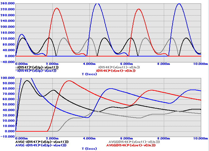

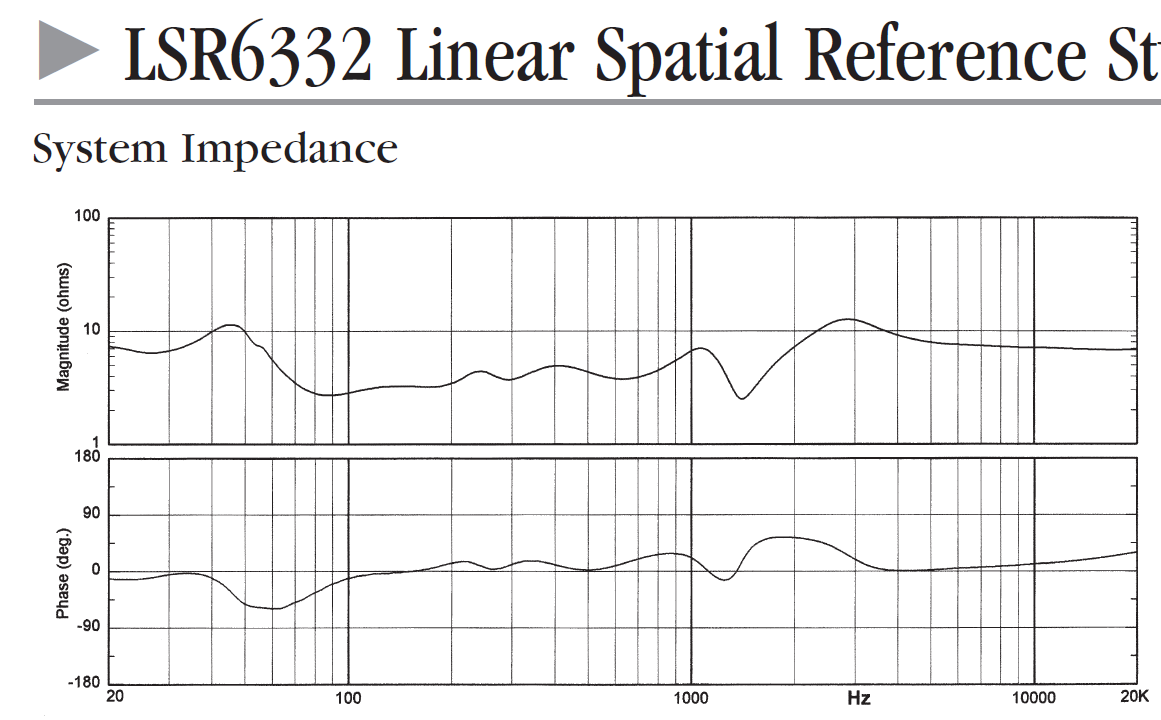

    Как говорится, лучше один раз увидеть.

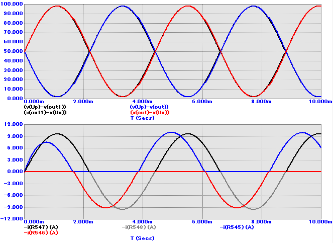

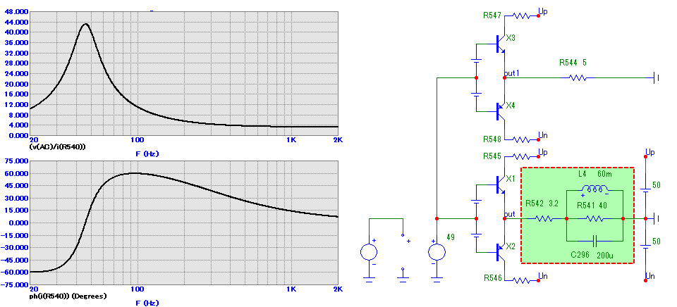

    Рисуем простейший выходной каскад в классе Б.
    Нагружаем его на леегонькую нагрузку вроде ЗЯ (эквивалент на схеме на зеленом фоне в красной рамочке)
    Видим заворот фазы на 60 градусов, но пугаемся его и выбираем частоту ~230 Гц, когда заворот фазы 45 градусов, а импеданс около 5 Ом
    Оцениваем правдоподобность сравнением с нормальной АС:
    Видим, что бывает и похлеще, причем не только на НЧ
    Чтоб было с чем сравнивать, выбираем чисто активную нагрузку с тем-же импедансом в 5 Ом.
    Даем максимальную амплитуду, смотрим напряжения и токи:
    Черное/серое - активная нагрузка
    Красное/синее - реальная АС
    Напряжения на транзисторах равны (черное/серое сливается с красным синим)
    Реактивный ток сдвинут относительно активного.

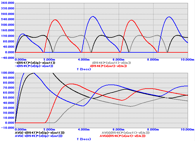

    Смотрим мгновенную мощность (умножаем ток через транзистор на напряжение на транзисторе). Верхний график:
    Ой. Черное/серое как-то там (по 125 Ватт), но красное/синее (реактивная нагрузка) дает замечательный пик на ~350 Ватт, который транзистор должен выдержать, причем как раз при нулевом напряжении на нагрузке. Касательно ОБР, это 7 Ампер при 50 Вольтах.
    Кстати, если мощность усреднять (нижний график), то в реактивном случае все равно будет вдвое больше, чем в активном (~70 ватт против ~37 ватт)
    Внимательный оппонент заметит, что при активной нагрузке на максимальной амплитуде УНЧ греется чуть меньше, чем может. Что же, выберем амплитуду в 35 вольт (очень близко к самому тяжелому случаю на активную нагрузку) и посмотрим:
    Пиковая мощность в активном случае осталась прежней (125 ватт), средняя выросла до ~50 Ватт. Но рассеиваемая мощность при реактивной нагрузке все еще больше, как средняя, так и пиковая (~250 ватт).
    Кстати, если взять импеданс реальной АС с картинки чуть выше, то на 50-60 Гц наблюдается как раз такой заворот фазы (~45°) при модуле импеданса ~3.5 Ома. А это при том-же питании дает уже 100 ватт средней и 500 Ватт мгновенной рассеиваемой мощности, только понятно, уже на на транзистор (едва-ли такой найдется), а на плечо из нескольких транзисторов в параллель.
    Применительно к не самым хилым транзисторам из картинки в посте №49 это, если по-хорошему, означает 3-4 штуки на плечо .

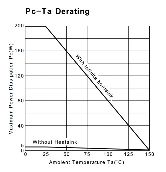

    Slava!!! - вы мне опять про двадцать пять. У меня радиаторы усилителя, даже на холостом ходу, нагреваются до температуры порядка 40 градусов, а что будет на полной мощности?
    Вот нашел только для одного мощного транзистора 2SA1216 (почему то не все производители приводят этот график) :
    Обратите внимание, что, например, при 75 градусах максимальная мощность снижается с 200 до 120 Вт, т.е. в 1,67 раз и соответственно будет уменьшаться и ОБР.

    А я где-то утверждал обратное?
    Более того, снижение максимальной мощности при повышении температуры теплоотвода легко рассчитывается (именно поэтому производители и не приводят соответствующий график).

    Виктор, так я с вашей же подачи помоделировал теплорассеяние в мостовом двухтактном каскаде:
    Зеленый - выходной синус.
    Синий - мощность в таком же как у вас эквиваленте нагрузки (там участки отрицательной реактивной мощности, ибо просто перемножены ток и напряжение)
    Красный и розовый - теплорассеяние на транзисторах одной четвертинки ВК(пара транзисторов, ОИ и ОЗ, каскод же).
    Это картинка на 240 Гц.
    А на 80 Герцах, где те самые страшные 60 град, все складывается гораздо удачнее для ВК.
    Сопротивление-то 16 Ом, тока надо вчетверо меньше. А у моста еще и напряжения вдвое меньше.
    Поэтому, возвращаясь к тому недавнему обсуждению:
    https://forum.vegalab.ru/showthread....=1#post2260028
    Для биполяров - да, а для полевиков - нет.
    Как вы понимаете, чем просто параллелить полевики с кратным увеличением входной емкости, тут оказывается весьма выгодным сделать каскод на +- том же количестве.
    Итого, для усилителя с выходной мощностью порядка 400 Ватт, нужны те же самые 4 пары выходников, но как все упрощается с раскачкой такого ВК.
    Минус проблемы с изменением граничной частоты, минус вторичный тепловой пробой, минус время рассасывания, минус падение беты. А вдвое меньшее напряжение питания, да еще и поделенное между двумя последовательно включенными транзисторами, резко снижает проблемы с фазой тока в нагрузке, да и с удвоенным током нагрузки тоже.
