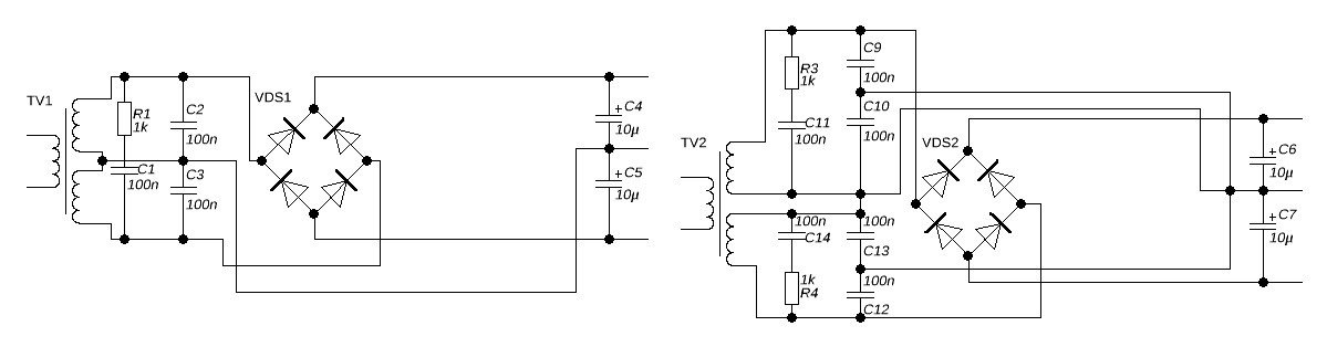

    Подскажите, как правильно?

    По умолчанию Re: Снаббер в БП аудиоаппаратуры
    Как справа, только С10 и С13 нафиг не нужны (да они у вас и не работают, т.к. закорочены)))R3-C11 и R4-C14 ставить что-то вроде 100ом - 1мкф для маленького трансика и 10ом-1мкф для большого.

    И два моста.

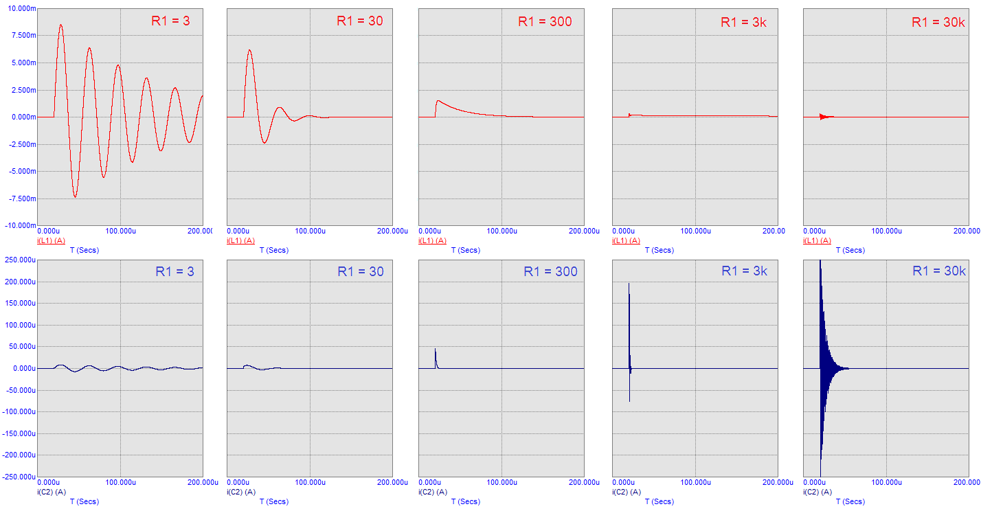

    Цитата Сообщение от DimaMar Посмотреть сообщение
    Буквально на днях усомнился в правильности снаббера в БП фонокорректора. Стояло 100 Ом, 0,1 мкФ, посмотрел затухания на вторичной обмотке при разных резисторах. В результате поменял резистор на 1 кОм.
    Лучше стало?
    Просто резистор в 1 кОм (при емкости 0.1 мкФ) нужен трансу с довольно большой индуктивностью рассеяния, такой почти наверняка давал бы наводки на корректор. Если транс более-менее, то вероятен другой случай, когда эффект не очень удачно визуализирован.
    Вот картинка (завышенные R - справа):
    Это отсюда.
    100 Ом (+ 0.1 мкФ) - это случай не самого плохого транса. Но даже с не очень хорошими (именно в этом аспекте - индуктивности рассеяния) редко когда резистор нужен больше чем на 300 Ом (имхо)
    Ну а маломощный транс с индуктивностью рассеяния в цепи вторички 0.01 Гн (которому и понадобится упомянутый тут случай 1 мкФ + 100 Ом) - это имхо, нечто странное.

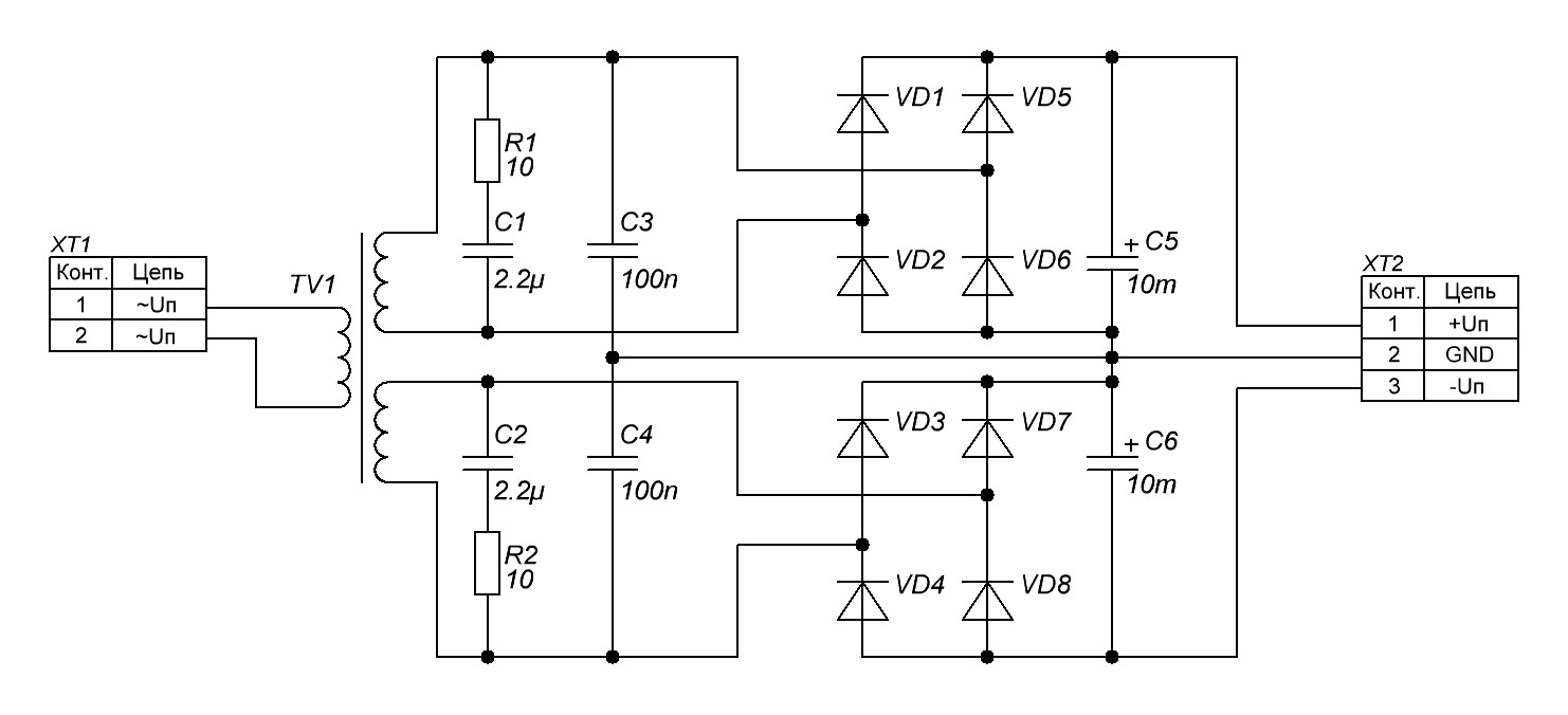

    Исправил схему. Меня интересует цепь С3-С4: такую ставить на каждую вторичную обмотку или в этом нет необходимости?

    Т.е, резистор 100-280Ом, конденсатор 0,1-1,0мкФ?
    1.0 мкФ? Ну если у транса и в самом деле соответствующе большая индуктивность рассеяния (или диоды с настолько большой емкостью)..
    Просто сделать добротность последовательного контура (R, C, L_рассеяния) недалеко от единицы.
    Интересно было бы узнать, на кой она там нужна при наличии адекватного снаббера
    Они там тоже не нужны как и те которые были закорочены
    В принципе не знаю, подсмотрел на схеме БП нового УМЗЧ Зуева. Если не нужна - выкину.
    Ну ведь наверняка же не на обмотке маломощного транса с мелкими диодами?
    С3, С4 - не нужна. В снаббер - 0.1 мкф + 100 -200 Ом и не парится. По крайней мере пока все остальное не станет идеальным.
    Я имел в виду осциллирующие затухания на вторичке транса. Естественно, хорошо визуализированные
    Под "визуализацией" подразумевалось, что легко видны не очень высокочастотные (несколько-десятки кГц) колебания индуктивности рассеяния и емкости в снаббере.
    Но изначальная борьба не против них (нет снаббера, нет и этих колебаний), а против куда более высокочастотных колебаний (с меньшей амплитудой, но за счет частоты достаточно "злых") между индуктивностью рассеяния и емкостью диодов. Именно их сложнее рассмотреть (можно попросту не заметить) при оптимировании величины резистора в снаббере (можно обратить внимание на масштаб по вертикали на картинке этих видов колебаний).
