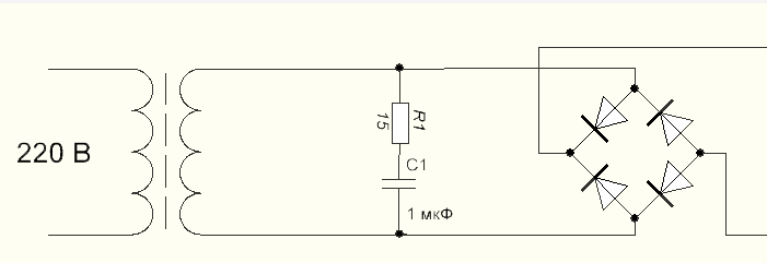

    А есть ли разница в направлении снаббера (т.е. между тем, как он подключен на рисунке, и наоборот)?
    Разницы нет.
