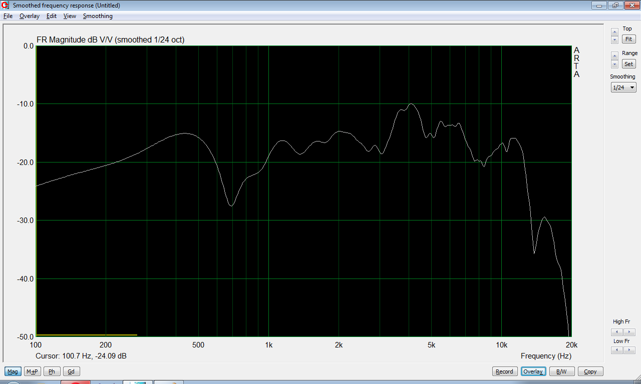

    Здравствуйте. Начитавшись хвалебных отзывов о Alphard ETP-158Z1 приобрел сей девайс. Основная цель была в дверь автомобиля. Но потом подумал, а почему бы не попробовать массив из 4-х(или 2-х) штук на ШП без фильтра. Но замеренная АЧХ порушила надежды - 10дб пик на 4 кгц. Идея - АС без фильтра, может только пищалку добавить от 5кгц первым порядком.
    Вопрос - если отрезать ВЧ конус безобразие на 4-6кгц исчезнет? Падение уровня ВЧ не пугает, будет использоваться с твитером. Или искать другой 6" ШП с ровной АЧХ?
    Замер с 1м с окном.

    Замер какой-то странный, или мне кажется...
    Если на картинке всё так же, как и в жизни, то не обязательно резать. Там вроде он отдельной деталью, можно попробовать снять его, промерить вообще без колпака, потом приклеить только колпак на место и тоже промерить.

    Вот замер с 50см. С окном.
    С шерстью между конусами и в ВЧ конусе.
    ---------- Сообщение добавлено 00:36 ---------- Предыдущее сообщение было 00:33 ----------
    Горб 4кгц ослаб лишь на пару дб. Означает ли это, что ВЧ конус не причина горба?

    АЧХ не похожа на настоящую. Можно в родном пдф посмотреть, - там замеры вполне адекватны.
    По теме, - нет особого смысла убирать визер. Просто вч немного по раньше будут валиться в данном случае и все.

    Не исчезнет. Конус даёт прибавку на более высоких частотах. Может быть чуть просядет на пару дБ, но совсем не исчезнет.
    То есть 4кгц - резонанс основного диффузора?
    Конкретно этого динамика у меня не было, но интуиция подсказывает, что всё-таки именно основного. Конус даёт скорее всего именно тот "пупок", что чуть выше 10кГц.
