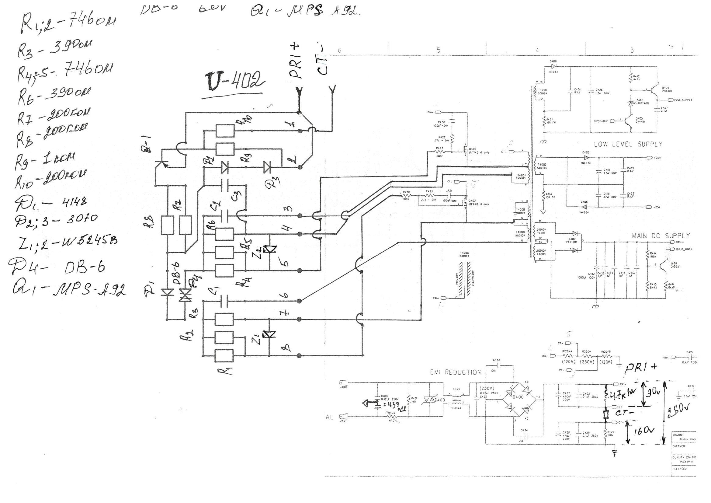

    Купил сломанный саб PSB subsonic 5i. Проблема судя по всему с его хитрым ИБП. Хочется его починить, т.к. сам по себе сабик достойный. Сервис мануал имеется. Видны следы кулибина который пытался его починить, но видно не смог. До этого чинил подобную схему в которой все свелось к замене транзисторов и динистора и все завелось.
    Что скажете уважаемые, с чего начать?
    ---------- Сообщение добавлено 18:07 ---------- Предыдущее сообщение было 17:53 ----------
    Начну пожалуй с этого прямоугольника. С заменой динистора одного ДБ6 на сдвоенный ДБ3 и пробегусь по номиналам резисторов и диодов. И заменю транзисторы два 730 и 540.

    Цитата Сообщение от Ishmur Посмотреть сообщение
    Мне бы тоже эту схему u402, но в первом сообщении она не доступна
    тут есть: https://forum.vegalab.ru/showthread....=1#post2763665
    на всякий прикладываю еще раз
