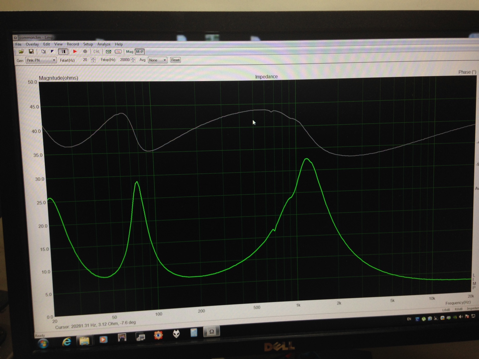

    Подскажите - как точно настроить ФИ ?
    Начитался инфы про настройку Фазоинвертора и окончательно запутался.
    Раньше не особо заморачивался, на слух настроил и сойдёт, а сейчас захотелось разобраться.
    Есть мерялка импеданса, сейчас фазик настроен вот так:
    Ящик 18 литров.
    Раньше считал в проге Unibox. Но не учитывал сопротивление катушки фильтра, которое как я мне подсказали сильно меняет добротность динамика и настройку фазика.
    Так вот стало непонятно куда это сопротивление подставлять.
    Для чистого динамика прога рекомендует ящик 14л, ФИ 46гц
    Если я заполняю в Unibox графы Lco1, Rco1, Co1 значениями своего фильтра (1.45mH, 0.8ohm, 5.6uF) то ничего не меняется.
    А если я подставляю сопротивление катушки 0.8ом в графу Rs то прога пересчитывает объём ящика на 19литров (т.е. почти как у меня) и настройку ФИ на 42гц

    Если приведеный Вами график снят с ипользованием усилителя, с которым акустика будет работать, то ( ИМХО ) никаких дополнительных "телеодвижений" делать не стоит - в области НЧ всё красиво: максимум 1-го и 2-го выброса одинаковые ( с разницей в 1дБ ), Fb в районе 43-44 Гц (см.перход фазы через 0 ).
    Что не устраивает и беспокоит?

    беспокоит что это "на глаз" сделано )))
    Картинка из симулятора. Замер делал без катушки фильтра, потом подставлял в симулятор.
    А точно пики одинаковые должны быть? Левый пик меньше правого - может чутка подрезать трубу, чтобы одинаковые были?
    вот картинка импеданса динамика без катушки фильтра.
    вот колонка с фильтрами (на ВЧ не обращайте внимание)

    А теория с горбами импеданса? Надо ли "выровнять" пики ?
    а не хотите сравнить импеданс при минимальной и при максимальной громкости? Мне любопытно увидеть, как изменяется кривая от раскачки динамика. Вдруг её корёжит до неузнаваемости.
    03.05.2010
    3,532
    По умолчанию Re: Точная настройка ФИ
    Можете попробовать. В каком-то из частных случаев емнип это вполне себе коррелирует с одной из "оптимальных" настроек.

    Частоту настройки ФИ нужно брать равную частоте резонанса динамика и два горба на Z-ке одинаковые только в варианте №2.
    Писал по памяти, могут быть неточности, но в целом дела обстоят именно так.
    И есть ещё личное наблюдение, при двух одинаковых горбах на z-ке получается максимально короткое затухание переходного процесса (при разумной добротности Qts=(0,4-0,6), даже несмотря на неровность АЧХ)

    У меня корпус 18л. Когда мы говорим о настройке порта - я просто длину трубы подбираю или мне и с объёмом корпуса играть придётся?
    Есть 3 величины Qts , Fs, Vas, они определяют расчёт АЧХ. Для каждой величины Qts есть оптимальное (+/-) ​Fs, Vas.

    Если QTS это добротность без ящика и без учета сопротивления катушки фильтра то я не понял фразу о том что нужно не забывать учитывать их влияние.
    ---------- Сообщение добавлено 18:35 ---------- Предыдущее сообщение было 18:31 ----------
    У меня сейчас qts 0.32
    Я использую вариант 1.
    Fb (это ж настройка фазика?) у меня 42гц, что выше чем Fs 37hz
    Нужно ли повышать Fb и выравнивать пики Z кривой?

    Добавлю что с кутээсом 0,32 можно сразу забыть про закрытый ящик, разве что реализовать ФИ по Бесселю( Qts=0.33 Qtc =0.57 Fc=1.5 от Fs Vb=0.5 от Vas Вариант закрытого ящика- проиграет ФИ по нижней границе среза. ФИ хоть как-то вытащит низ .
    Можно резистором догнать добротность до 0,38, как Виноградова учит. и делать по Баттерворту. Но потери на резисторе будут лошадиные.
