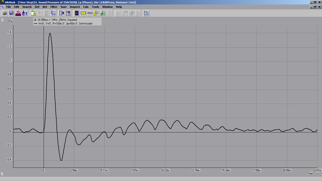

    Мне удалось выловить этот момент вычислительным экспериментом.
    Под готовый корпус S30, увеличивал количество наполнителя до тех пор, пока импульс не стал уменьшаться по амплитуде и потом немного уменьшил.
    Это оптимальное демпфирование для конкретного динамика в конкретном ящике.
    Дале увеличивая длину трубы выловил, что до определённой частоты, время переходного процесса уменьшается, а потом снова начинает увеличиваться. Точка перехода и есть оптимальная настройка. Аксакалы в Радио писали, что это точка с наименьшей амплитудой колебаний диффузора.
    Чтобы мат модель и реальные измерения совпадали, долго подбирал добротности ящика и ФИ в трех программах, пока они не стали показывать одно и тоже и похожее на реальные измерения.
    (По ссылкам расчётная длительность переходного процесса с ФВЧ 50 гц = 15.75ms. реально измеренная 14.47 ms. На картинках курсоры стоят в одном и том-же месте).
    Разница в скорости переходного процесса идеально настроенного ФИ и "на глаз", доходит до 5 раз. Например 25 ms и 125 ms.

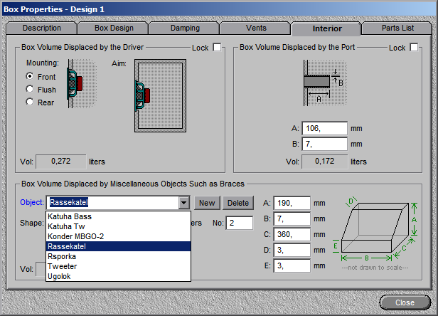

    Добротность увеличивается. Я начитавшись здесь про то, как производители врут с ТС, взял НЧ 91 дБ и пищалку 90 дБ. Потом пришлось этот 1 дБ душить катушкой 0.7 ом.
    Педантично и не спеша занести точные данные, которые можно занести в программу, включая фильтр, хотя бы предварительно рассчитанный. И будет всё ОК.
    Для S30, внёс всё, включая уголки внутри корпуса, катушки и конденсаторы, точно размер динамика, фазоинвертор, и предварительную схему и сопротивление провода 2.5 кв. и 8 метров до задней АС. в БассБокс, БоксСим и Акабак. Измерил АЧХ и импеданс реальный. Изменял количество наполнения и добротности, и исправлять опечатки в данных, пока все программы не стали показывать одинаково.
    БоксСим выдал вес наполнителя. Я взвесил родной пук ваты в сеточке от S30 - идеально.
    Сделал ФИ длинней. Измерил с ним и сравнил со всеми программами с удлинённым фазоинвертором - совпадает.
    Отпилил - совпадает, отпили ещё раз.., потом ещё... Название: k1n_022.gif
Размер: 5.0 Кб пока не совпало с расчётной частотой .
    При этом микрофон стоял и каждый раз свипом измерял НЧ.
    Сравнивал импеданс и степ. Когда частота Fb и степ получились точно расчётные замерял длину трубы.
    В 6 АС (3 пары) длина "гуляет" в зависимости от ТС динамиков от 60 до 110 мм.

ID:	281016 Пробуем повысить на 2 Гц, тоже увеличивается.
    От ано оптимум. Что от чего зависит, фиг его знает. Да и зачем мне знать, если я могу вычислить.
    Следствие: В S90, 45Л чистого объёма, без СЧ бокса 48Л. Выкидываем СЧ бокс и ставим перегородку разделив объём на 2 части 28Л и 20Л. Имеем супер быстрый бас и рекомендуемые 20 литров для СЧ VISATON SC13.
    Получаем нефильтрованные степы:
    И будут нармальные калонки для пацанов.
    PS: Самое главное, все эти расчёты соответствуют максимально линейному варианту в любой программе. Главное максимально точно измерить и ввести. Т.е. не обязательно изучать Акабак.
    Сколько получится переходной процесс 22ms или 25ms, не имеет значения. Главное не 90ms.
    В кубике Салтыкова 150ms, а звучит хорошо
