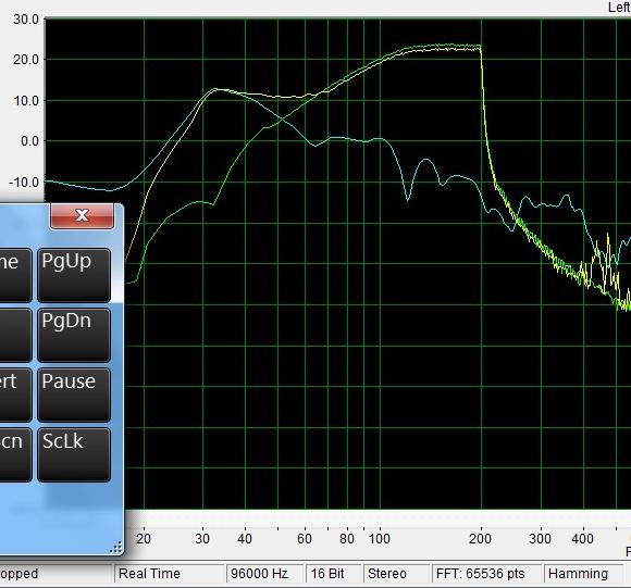

    У меня сегодня Беринжен8000 появился.... И я им тыц. Синусом на выходе порта ФИ, и в 1 см от нч/сч и вч..... Я в большом шоке...
Название:	левая беринжер.jpg
    Настройка порта совпадает, а вот торчок такой мне не нравится.... Да и остальное....

    Что не так ?
    Если сравнивать расчет ЛСП-лаба и замер USB-шным микрофоном, то примерно все сходится. Хотя есть подозрения, что микрофон заваливал на НЧ.
    А с Беринжером подъем от расчета, почти 7дб...
    Расчетное.
Название:	настройка на 55 гц.JPG
    Старый замер
    Думаю в чем мог ошибиться. В замерах ТС или ещё где. Вряд ли Беринжер делает подъем АЧХ на НЧ..

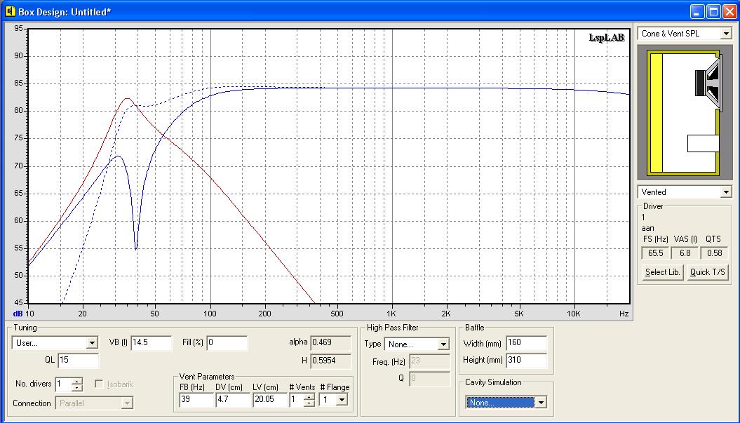

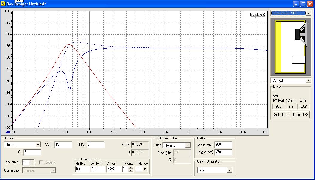

    А если смотреть правую акустику(фи у левой и правой ас настроены по разному). То получается так.
    Расчет.
Название:	настройка порта фи.JPG

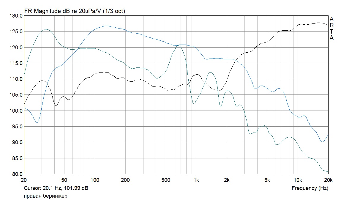

    Новый беринжером.
Название:	правая беринжер.jpg
    Всё вполне прилично.
    Ну...Так то да, по КРГ.... с наклоном...

  7. #666
    06.03.2006
    1,374
    По умолчанию Re: Точная настройка ФИ
    а может это просто "дует" из фазика?
