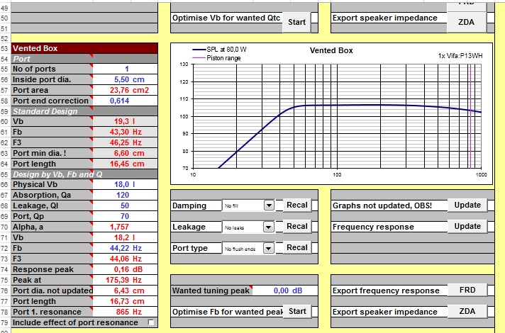

    Привет!
    Подскажите - как точно настроить ФИ ?
    Начитался инфы про настройку Фазоинвертора и окончательно запутался.
    Раньше не особо заморачивался, на слух настроил и сойдёт, а сейчас захотелось разобраться.
    Есть мерялка импеданса, сейчас фазик настроен вот так:
    Ящик 18 литров.
    Раньше считал в проге Unibox. Но не учитывал сопротивление катушки фильтра, которое как я мне подсказали сильно меняет добротность динамика и настройку фазика.
    Так вот стало непонятно куда это сопротивление подставлять.
    Для чистого динамика прога рекомендует ящик 14л, ФИ 46гц
    Если я заполняю в Unibox графы Lco1, Rco1, Co1 значениями своего фильтра (1.45mH, 0.8ohm, 5.6uF) то ничего не меняется.
    А если я подставляю сопротивление катушки 0.8ом в графу Rs то прога пересчитывает объём ящика на 19литров (т.е. почти как у меня) и настройку ФИ на 42гц
    Как правильно?

    Он сам ответил на свой вопрос в одном из своих ранних постов.
    Взял порт большей площади и с хитрым фланцем.
    Это не мой был.
    Ковыряю опять прогу.
    Нашёл кнопку "учитывать НЧ фильтр"
    Вбил туда свою катушку 1.45mH 0.8ohm
    И сразу прога выдала оптимальный ящик 19,3 литров вместо 13.8
    С моими 18л оптимальная настройка выходит 44,22 герца. Выходит зря откромсал )))

    По умолчанию Re: Точная настройка ФИ
    Сюда ,как бы напрашивается, прежде всего, понимание со стороны топикстартера,что он делает и зачем.
    пока оно не пришло. Тупо в проге сижу. Вы все мне даёте готовый результат типа 14 литров и 45 герц, не объясняя почему именно так - из опыта?
    Простых инструкций как я понял не будет
    Я Вам дал самую простую инструкцию, увеличить площадь ФИ ,путем врезки второй трубы.
    Каких еще указаний Вам надо ?
    Вы сами без понятия в каком направлении двигаться и не слушаете ни кого.
    Я не хочу настроить ФИ. Я пытаюсь понять КАК научится настраивать самому.
    Все дают хорошие советы но мало кто обьясняет как они пришли к таким выводам.
    Пока я сам не пойму я не могу дырявить корпус по чьим то советам
    И я просто не понял зачем вторую трубу - у меня длины первой трубы хватает чтобы понизить Fb
    Что даст 2я труба?
    Если 2я труба предполагалась как способ уменьшения объёма ящика - то тут надо подумать.
    Высокоомная катушка просит бОльшего ящика. Может лучше катушку 0.8ом считать вместо 0.4 чем трубу вторую врезать - с катушкой 0.8 мои 18л идеально подходят и ниже выйдет ФИ
    И на слух катушка 0.8ома приятнее .
    PS ваши ответы кстати дали мне ответ на вопрос почему тонкая катушка звучит лучше толстой.
