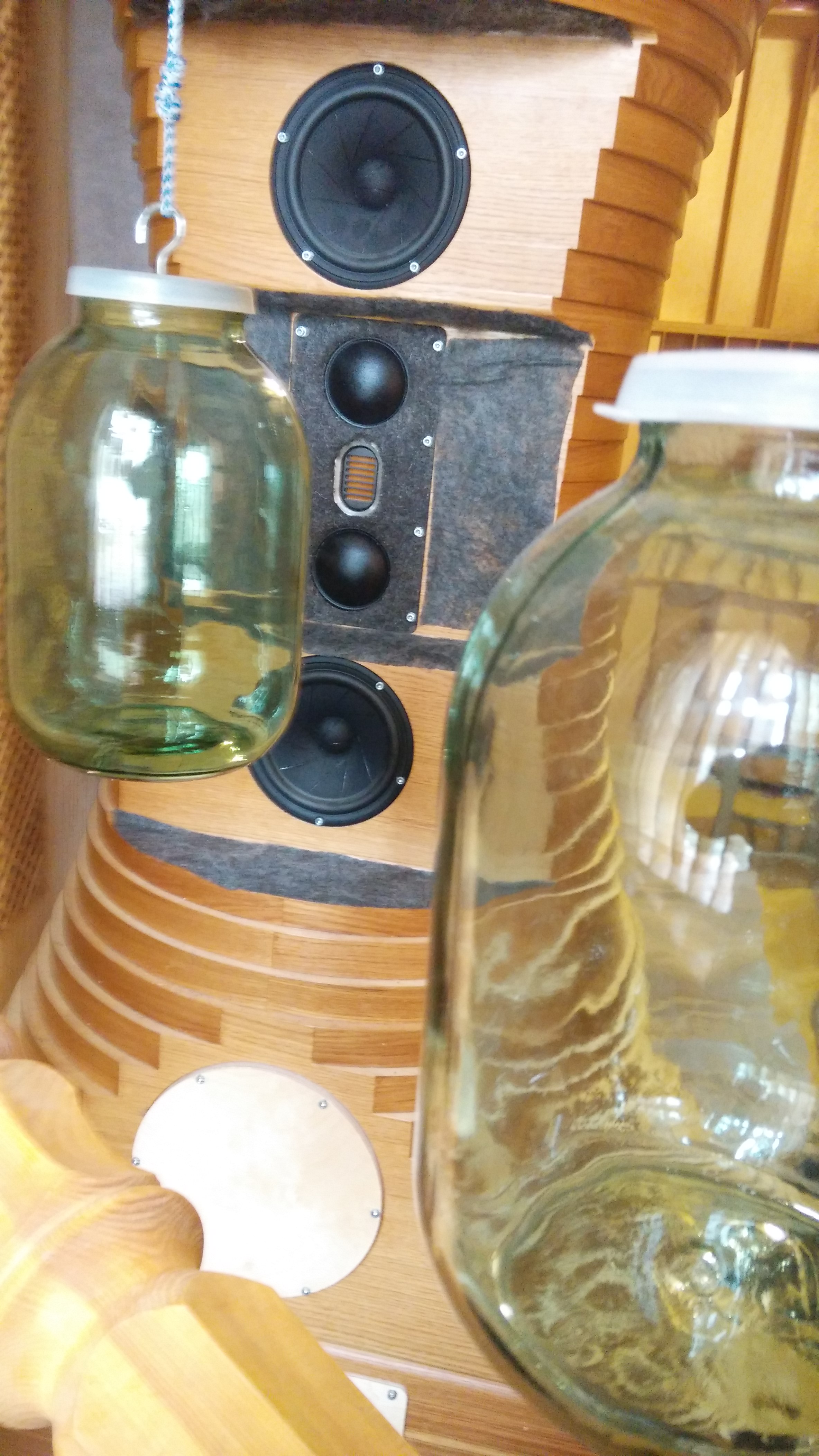

    Цитата Сообщение от алек-сей Посмотреть сообщение
    Ачх фазик+НЧ схожа с рассчитанной программой.
    О...Нашел в компьютере...
    Красиво, но слушать такое не захочешь.
    Проще согласиться с окружающими, чем попытаться доказать обратное...

    По умолчанию Re: Точная настройка ФИ
    Можете назвать причины? А то целый год мучал макет, пять лет слушаю. И тут бац... Или то что я получил на любителя?

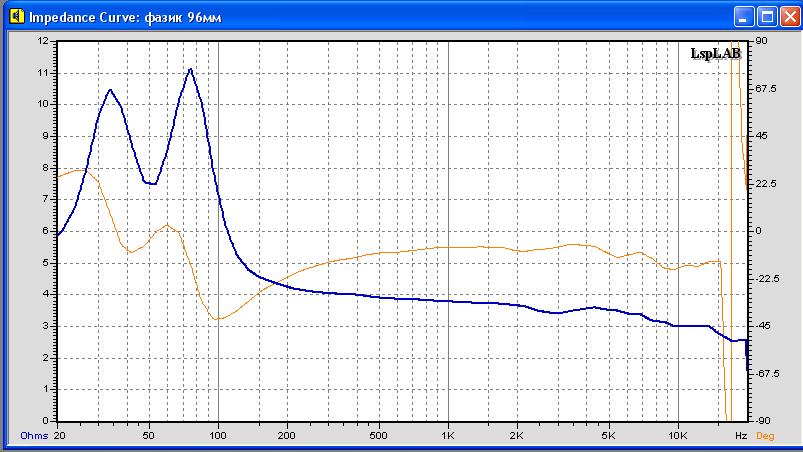

    Было такое, но бубнило в комнате. Объем АС был неизменный, фазоинвертор укорачивался до 96 мм.
    Но АЧХ была ровнее..

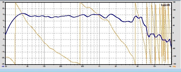

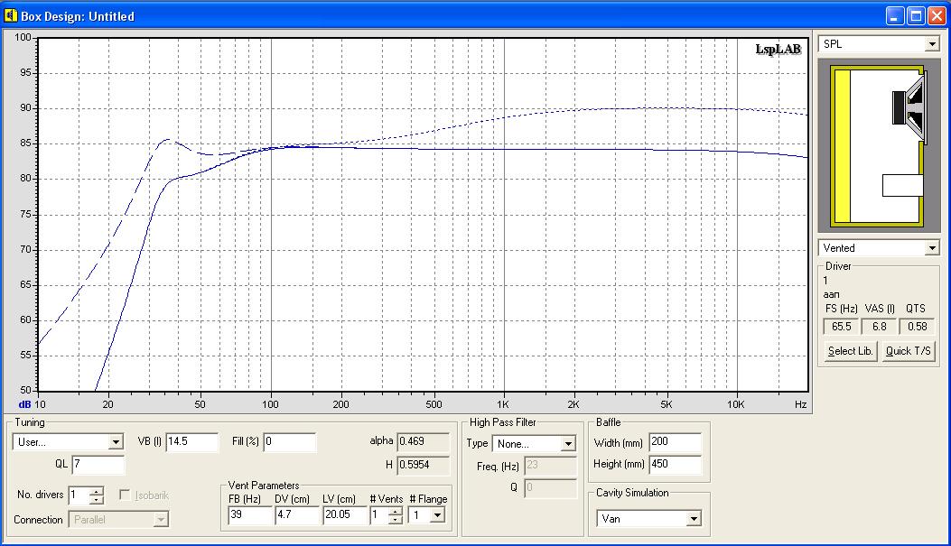

    Цитата Сообщение от karmalex Посмотреть сообщение
    В зоне прослушивания Вы получили стабильную и ровную АЧХ?
    Только в одном варианте. При установке АС на среднюю высоту между полом и потолком. На радостях сделав полки под аппаратуру и водрузив АС на подставках, понял, что все испортил...
    было. Импульсный замер. Многократно получал одинаковый результат. Настройки не помню.
    то есть чтобы комнатный провал не попадал в одно ухо
    Старался устанавливать АС по акустическому каркулятору с уважаемого сайта.
    Ех..давно фигнёй не занимался...
    Место прослушивания, синус от 20-300 гц.
    Понимаю, что возможно многое делаю неправильно, но... комната берет своё...
