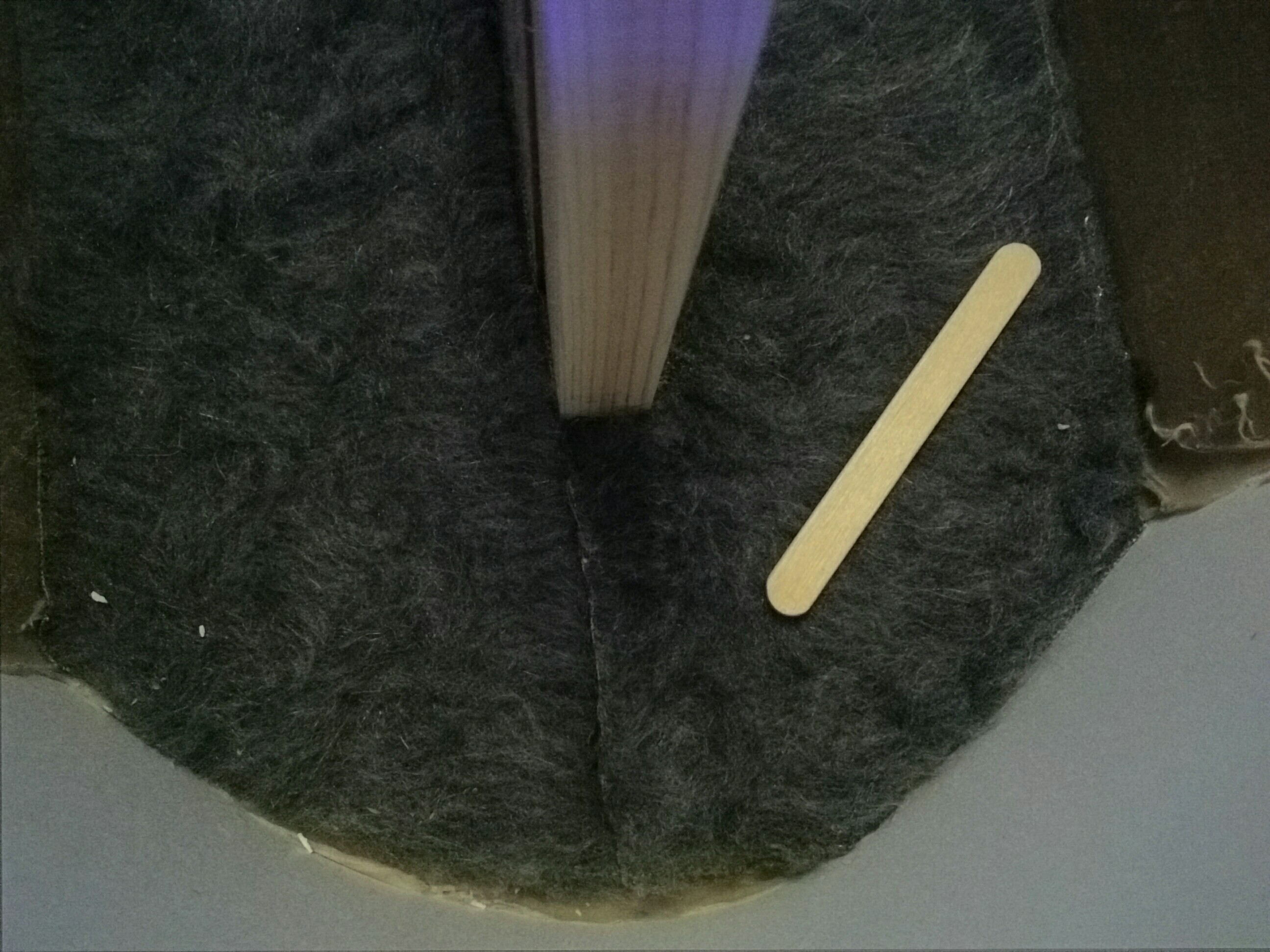

    Всем доброго здоровья.
    Месяц назад решился сделать колонки для дома на основе имеющихся в наличии 2х комплектов автомобильной компонентной акустики Polk Audio db 6510 и Morel dotech mk2.
    Почему решился? Ну,наверное потому,что устал слушать компьютерные Свены,ну или там "столбики" от системы домашнего кинотеатра Самсунг...
    По случаю приобрел МДФ 20 мм уже распиленную на удобные в перевозке личным транспортом размеры и засел за изучение изложенного на страницах этого форума опыта в проектировании и построении АС.
    Мое внимание привлек тщательнейшим образом описанный А. Рогожиным проект четверть волнового резонатора со смещением динамика на 1/3 волны.
    Пару вечеров посидел за расчетами,для которых попытался собрать всю имеющуюся информацию о параметрах Тиля Смолля об имеющихся автодинах. В целом-нарыл достаточно,что бы понять,что мид вуфер от Polk Audio, имея Qts 0,6 вполне подходит для помещения в лабиринт.
    Сч динамик размером 5 дюймов с Qts 1,04 потребует открытого ящика,ну а с пищалкой проблем не предполагалось.
    Порт лабиринта решил настроить на частоту резонанса 39-40 герц,т.е.192 см длинной. Сечение порта до оклейки принял равной 100х165 мм.
    После полученных здесь же на форуме советов,оклеил 3 стенки канала лабиринта искусственным мехом с длиной ворса 20 мм. Почему только 3 стенки оклеил? Да потому,что Рогожин на своей странице указал,что оптимальнее всего собирать ящик без одной из боковин,которая устанавливается в последнюю очередь.
    Забегая вперед скажу,что в итоге я так и не оклеил 4 сторону канала лабиринта,т.к.средние частоты оказались полностью заглушены уже имеющимся количеством меха.
    В комплекте имелось 2 набора штатных кроссоверов от автомобильных 2х полосок,но АС то 3х полосная...
    Пришлось на одной из колонок подключить к фильтру НЧ и ВЧ головы, а на другой СЧ и ВЧ,просто для того,что бы оценить звучание собранного ящика.
    Включил и охренел...
    Да,я читал отзывы о работе ЧВР,читал что звук хороший с особо подчеркнутыми басами,н о что б настолько... Я не ожидал. Помещение не маленькое,его даже штатный Саб от системы домашнего кино не прокачивал,а тут 6 дюймовые дины просто заполнили густым,качественным басом всю комнату...И это при том,что НЧ голова играла только на одной колонке.
    Что бы долго и нудно не описывать свои попытки самостоятельного расчета фильтров на свою акустику,скажу только,что судьба подарила мне возможность познакомиться с замечательным человеком и настоящим Мастером своего дела- Александром Бокаревым (Бока),который совершенно случайно оказался моим земляком
    Я буквально пару дней назад изложил ему суть своей просьбы и вот уже сегодня он приехал ко мне со своей "передвижной лабораторией"
    Причем,если во время предварительного общения он "честно и откровенно,положа лапу на сердце" сказал,что с вероятностью 95% акустическое оформление собранное дилетантами нужно сжечь,то после проведения целого ряда замеров он изменил свое мнение на более благосклонное...да и динамики ему понравились.
    Ребята..,САШИ ( Рогожин и Бокарев).. Огромное Вам человеческое Спасибо!
    Рогожину-за то,что в свое время не поленился и выложил в общий доступ всю наработанную им информацию по ЧВР, тем самым способствуя популяризации данного вида акустического оформления.
    Бокареву-за то,что не остался безучастным,проявил неподдельный интерес к моим потугам и обещал помочь свести систему в единое целое.
    Также благодарен форумчанину Алекскрик,да и всем неравнодушным людям.
    Для чего я все это написал? Парни,собирайте ящики под ЧВР-не пожалеете! Если параметры динов позволяют Не так уж это и сложно.

    За такой короткий срок невозможно вырулить идеальную 3-полоску, но основная работа сделана: акустика - живёт, хозяин доволен, а будет возможность- с удовольствием приеду и послушаю на месте.
    Саша,приглашение в силе,действует бессрочно решил посмотреть киношку,звук великолепный. Просто нет слов.
