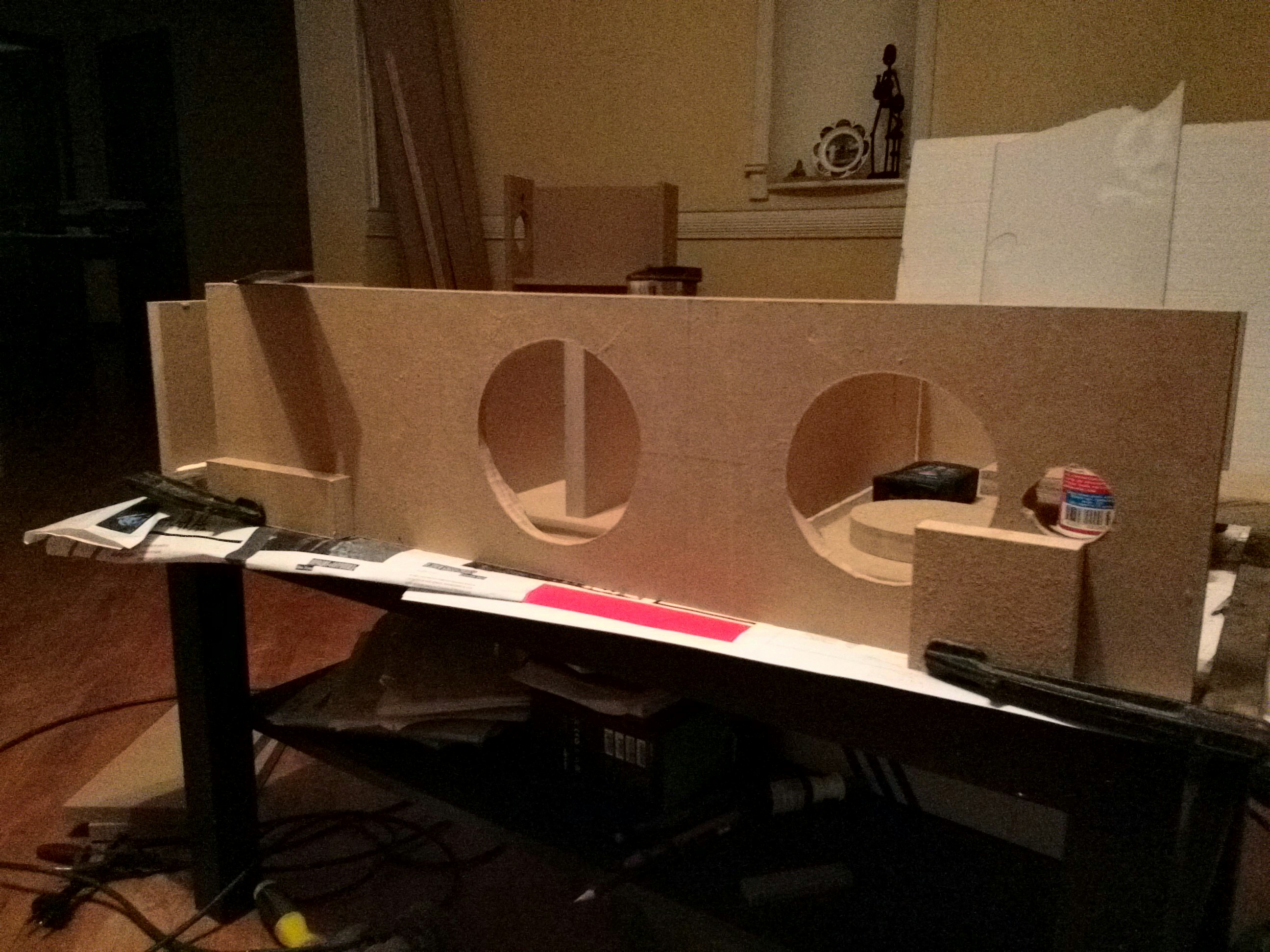

    Месяц назад решился сделать колонки для дома на основе имеющихся в наличии 2х комплектов автомобильной компонентной акустики Polk Audio db 6510 и Morel dotech mk2.
    Почему решился? Ну,наверное потому,что устал слушать компьютерные Свены,ну или там "столбики" от системы домашнего кинотеатра Самсунг...
    По случаю приобрел МДФ 20 мм уже распиленную на удобные в перевозке личным транспортом размеры и засел за изучение изложенного на страницах этого форума опыта в проектировании и построении АС.
    Мое внимание привлек тщательнейшим образом описанный А. Рогожиным проект четверть волнового резонатора со смещением динамика на 1/3 волны.
    Пару вечеров посидел за расчетами,для которых попытался собрать всю имеющуюся информацию о параметрах Тиля Смолля об имеющихся автодинах. В целом-нарыл достаточно,что бы понять,что мид вуфер от Polk Audio, имея Qts 0,6 вполне подходит для помещения в лабиринт.
    Сч динамик размером 5 дюймов с Qts 1,04 потребует открытого ящика,ну а с пищалкой проблем не предполагалось.
    Порт лабиринта решил настроить на частоту резонанса 39-40 герц,т.е.192 см длинной. Сечение порта до оклейки принял равной 100х165 мм.
    После полученных здесь же на форуме советов,оклеил 3 стенки канала лабиринта искусственным мехом с длиной ворса 20 мм. Почему только 3 стенки оклеил? Да потому,что Рогожин на своей странице указал,что оптимальнее всего собирать ящик без одной из боковин,которая устанавливается в последнюю очередь.
    Забегая вперед скажу,что в итоге я так и не оклеил 4 сторону канала лабиринта,т.к.средние частоты оказались полностью заглушены уже имеющимся количеством меха.

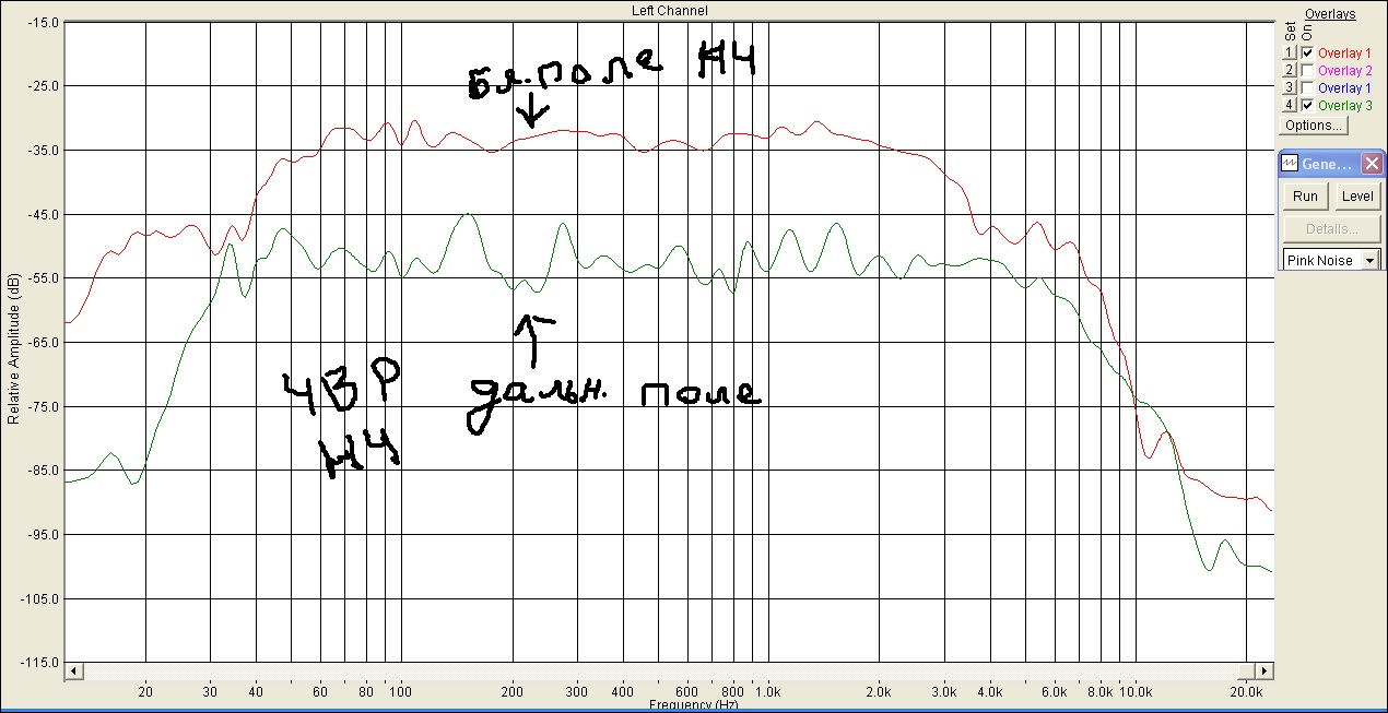

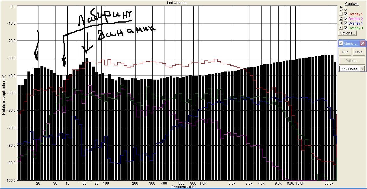

    Сегодня удалось прокатиться к радушному хозяину этой акустики, измерить динамики , выбранные для неё и даже провести пробную сшивку полос .
    Первое удивление вызвал сам лабиринт, точнее, его настройки. Такой ровной и протяженной басовой полки я давно не видел.
    Работа лабиринта безупречна, полоса вниз - до 40 гц в полку. Качество баса - отменное.
    Z -кривая показала хорошее совпадение настроек с расчётами . Звук этого оформления оказался комфортным и мощным, без намёка на гудёжку.
    басовик от Polk Audio красиво звучит , полка ровнейшая, без пиков и провалов с ровным спадом. Протяжённая вверх до самых 5-6 кгц ачх сочетается с прекрасно прорисованным звуком, до 400гц работает без проблем.
    Средник Morel (марку уточню позже) - сам по себе идеально ровный и с широкой дисперсией, но сильно влияет незаглушённое оформление типа "ящик " .
    Это на ходу устранили, ачх получилась достаточно ровной, а звук- спокойный.

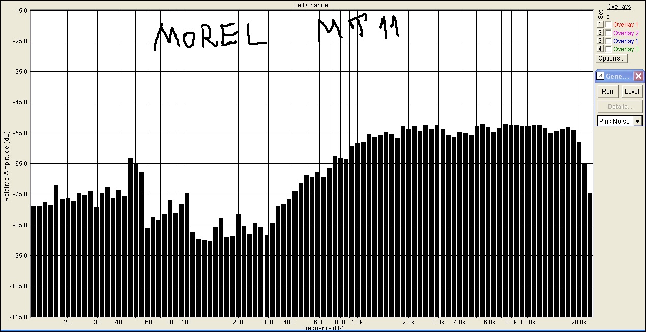

    Пищалка МТ-11n от MOREL выдала ачх невиданной ровности, чуть не с килогерца и убежала за 20 килогерц.
    Её ачх-внизу справа, без фильтра напрямую

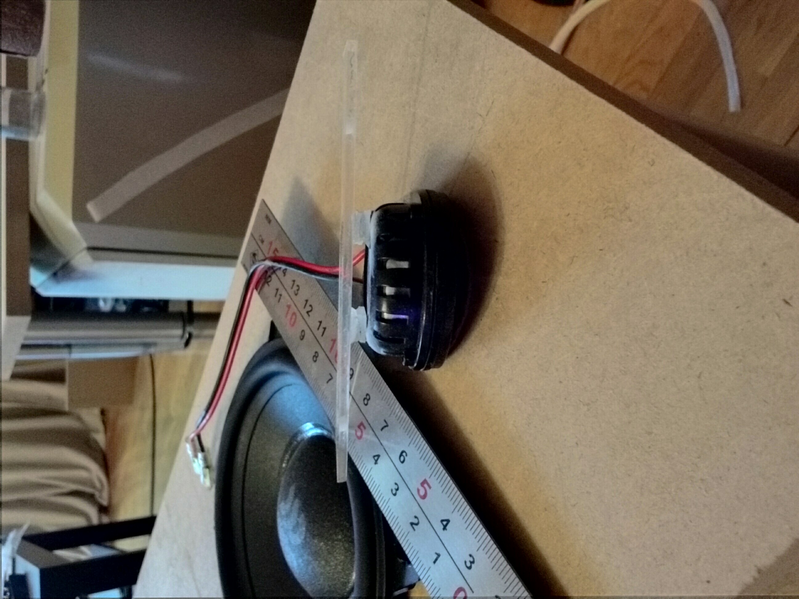

    Подскажите,обязательна ли жесткая фиксация пищалок к корпусу АС? Или допустимо крепить их консольным методом на пластине из акрила (пластика)?

    пищалы, врезанные без дополнительного фланца , выкинут неравномерность из-за торчащего из отверстия корпуса пищалы с острым краем и ступенькой.
    Фланец, тем более с шайбой из фетра , уберёт все эти мелкие истерики если не в ноль, то близко.
    Понял,спасибо.
    Там зазор между головкой и корпусом ящика минимальный,фетр,даже самый тонкий не влезет. Ящик планирую обтянуть кожзамом,возможно с прокладкой из поролона 5мм толщиной.
