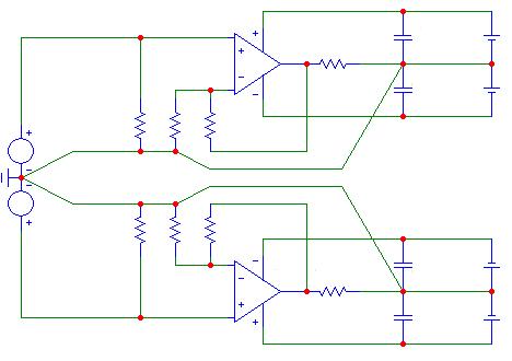

    По умолчанию Re: Фон 100 Герц в колонках
    Цитата Сообщение от green074 Посмотреть сообщение
    Земли каналов соединены проводниками с центром монтажной планки Модушоповского корпуса, около задней части корпуса
    Достаточно просто соединить оплетки на дальнем конце между собой, не присоединяя к преду, т.е. сделав петлю.
    Примерно как на картинке, только земли входов идут на разъемы, не соединяясь между собой?:
    Если соединение примерно такое (один БП на два канала, или просто общая мекка возле банок), то пока соединения входных земель нет, нет и фона. Стоит их замкнуть (хоть в УНЧ, хоть в источнике) - получите и распишитесь.
    Тут не важно, соединены-ли входные земли со средней точкой (как на картинке) или каждый только с локальной землей своего канала, стоит соединить входные земли каналов вместе - получили фон.
    Вот здесь пояснения:
    Обратите внимание на красные земляные линии, по которым происходит заряд таких конденсаторов (я кстати потому и рисовал их и на предыдущей схеме), на этих проводниках выделяется напряжение помехи от заряда шунтирующих емкостей. Нетрудно заметить, что часть этого напряжения неминуемо падает не резисторах ООС (красные) и является по сути входным сигналом для усилителя.
    Правильнее было бы вот так:
    Это что касается не наведенной помехи, а помехи по земляной петле.
    Про наведенные помехи забывать тоже не стоит: как минимум свивать силовые провода и если сильно охота именно тор - нормально его мотать ссылка 1, ссылка 2 (если транс не мотать нормально, провода можно и не свивать )
    Ну а после всего этого (если вопрос все еще актуален), можно поискать и эфирную дрянь.
    Но опять-же, если лезет эфир, первое подозрение - возбуд (он может быть неявным или достаточно всокочастотным, чтоб не быть видным в осцилл)

    Вот петля о которой я говорю.
    Делаешь один канал - 100 герц или не видно или на уровне шумовой полки, делаешь второй - аналогично. Объединяешь земли на входе - вуаля - -60-80 дб. Все зависит от мощности (емкостей) трансформатора(ов) и топологии земель.

    Рисуйте все как есть, потому что по картинке в посте 6 ничего не понятно.
    Там и стаб на 16 вольт еще проглядывает и второй канал вроде как где-то еще есть и петли видны.
    Будет картинка - будет предмет обсуждения.
    ---------- Сообщение добавлено 15:23 ---------- Предыдущее сообщение было 15:16 ----------
    Ну это понятно, только обычно импеданс земляной шины достаточно низок, чтоб на ней не падало ничего серьезного на ЗЧ.
    К тому-же у меня не один УНЧ спокойно жил с довольно большими емкостями между вторичками каналов. Естественно, без фона.
    Правда с торами обычно не связываюсь (чем перематывать без "фантомных витков", проще намотать обычный), но обычные трансы и сами по себе "светят" заметно.

    ViktKors, в посте №6 не моя схема. Моя - как на картинке в №15
