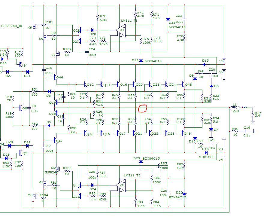

    помогите советом! Какую защиту АС от постаянки нужно ставить в усилок 1100Вт \ 4Ома.релейную или еще какую? Релле иногда подгорают и контакты свариваются (токи больно большие).Симисторную как в ПАРК-АУДИО замыкающую выход прозьба не предлогать!

    Если нет необходимости коммутировать выходной сигнал в штатных режимах (усилитель не дает щелчков при включении/выключении), можно реализовать простую и очень надежную защиту на реле.
    Защита выполняется на реле с нормально замкнутыми контактами. Контакты шунтируются плавким предохранителем. Предохранитель подбирается так, чтобы время его сгорания от аварийного тока было примерно равно времени перелета контактов реле из замкнутого положения в разомкнутое. Пока реле размыкается, ток идет через предохранитель. Когда предохранитель сгорает и происходит прерывание тока, расстояние между контактами реле исключает возникновение дуги.
    Переключение реле можно осуществлять непосредственно аварийным постоянным напряжением на выходе усилителя. Примерно как здесь https://forum.vegalab.ru/showthread.php?t=50934

    Аватар для ВаСыЛь
    19.11.2016
    1,963
    По умолчанию Re: ЗАЩИТА АС
    На рисунке (выделено красным) точка, где соединяется коммутатор с выходом усилителя. Вот это соединение разрывается при появлении постоянки любой полярности. Это происходит быстрей чем отключается реле, таким образом реле отключает питание только первого этажа без ущерба для себя.
    ---------- Сообщение добавлено 20:55 ---------- Предыдущее сообщение было 20:52 ----------
    Защита реализована в усилителе, описание в теме: https://forum.vegalab.ru/showthread.php?t=757&page=175 пост #3497
    ---------- Сообщение добавлено 21:50 ---------- Предыдущее сообщение было 20:55 ----------
    ( схема не моя)
