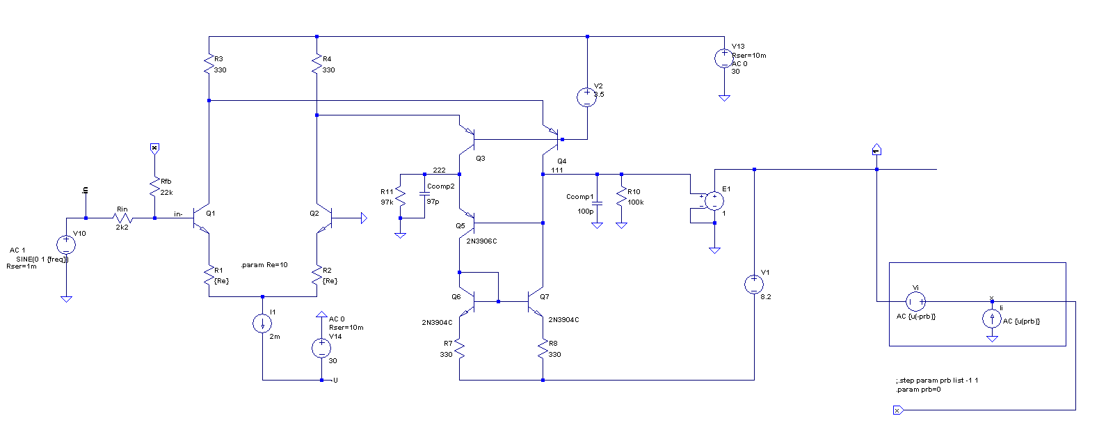

    По умолчанию Метод улучшения линейности однокаскадных усилителей
    Однокаскадные ОУ (например AD797, LT1469, серия THS40xx итд.)
    На первой картинке - блок схема такого усилителя, диффкаскад, сломанный каскод, идеальный вк.
    Yсиление такой структуры равно крутизне входа умноженной на импеданс выходного каскада.
    Теперь модифицированный усилитель:
    Добавлен корректирующий транзистор Q5, зеркало стало плавающим (V1) , нагрузка на УН (100кОм + 100пФ) , и! добавлена еще одна компенсационная цепь (C_comp2, R11) в точке 222.
    Подбором импедансов в точках 111 и 222 (так же нужно учитывать и импедансы Q5 и зеркал) можно заметно улучшить линейность.
    П.С. Работает во всех усилителях с дифференциальным выходом УН (например Холтон)

    По умолчанию Re: Метод улучшения линейности однокаскадных усилителей
    1) источники тока вместо R_c, + следящий(он же каскод Хауксфорда) сломанный каскод с эмиттеров транзисторов ист. тока.
    Плюсую, да. И запитать их базы от синфазки, выделив синфазку, чтобы не подвергать оной входной ДК.
    2) Зеркало Вилсона вместо обычного.
    Тормозное оно, не надо.
    С помощью Q5+добавки нагрузки в точку 222 сильно снизилась девиация тока входного каскада (хоть нагрузка и увеличилась в 20Раз)!
    Потому и снизилась. Транзистор здесь совершенно не при чем.
    Ток в резистор R11/Ccomp2 теперь гонит не входной каскад, а Q5,
    Не гонит, а выгоняет. Гонит по-прежнему входной каскад.
    Например при номиналах, как на рисунке, и тех же yровнях сигнала, искажения уже 0.00001%
    Искажения целиком и полностью зависят от эмиттерных резиков ДК и отношения dI/Io
    А если подумать
    Q5 как раз "забирает" доп.ток из R11&Ccomp2. Так што не горячись. Идея очень хороша
    ЗЫ Основное тут - как раз доп. цепочки RC (ну и Q5). А хауксворд, ларсен и т.д. - по желанию

    Уменьшение девиации токов УНа (что и ведет к снижению искажений УНа):
    Насколько увеличивается ток входа ВК (с цепью корр.), настолько же уменьшается ток через Q5 - и через токовое зеркало это изменение (с обратным знаком) приходит на вход ВК. Вот и компенсация. Это на пальцах
    Основная проблема колхозных изобретателей и гуру-тотальное незнание матчасти и употребление дряни вроде BC547/557. Давно разработаны и используются транзисторы с пониженным эффектом Эрли. Детальный разбор такой топологии - сломанный каскод , зеркало Вильсона, ВК - параллельник проведен Титце и Щенком в 12 издании. Предельный Кu такой структуры- 2x 10.5,или 106 дБ .Практически-AD829- 98 дБ, ADA4898 -103дБ, OPA842- 110дБ, ОРА1622- 123дБ, поскольку , масштабируя токи, можно обменивать крутизну на усиление без плавающих зеркал.
    Nick-nack, я имел в виду Факела, так что без обид. AD797 с плавающим зеркалом, но буферизацией каскода можно просто так получить 120- 140 дб, к этому и идет, Тексаса не дремлет.
    Nick-nack, еще немного злоупотреблю твоим вниманием. Замени транзисторы в модели из первого поста на 2N5401/2N5551, ,режимные токи по 0,6 мА, нагрузи модель на 40 МОм, потому что типичный ВК параллельник имеет усиление по току 40000тип. Посмотри, насколько все изменится. Паразитных емкостей бояться не нужно, потому что Скор для ед. усиления будет 47-68 пф. Можно применить и реальный параллельник на них же с токами 1ма.
